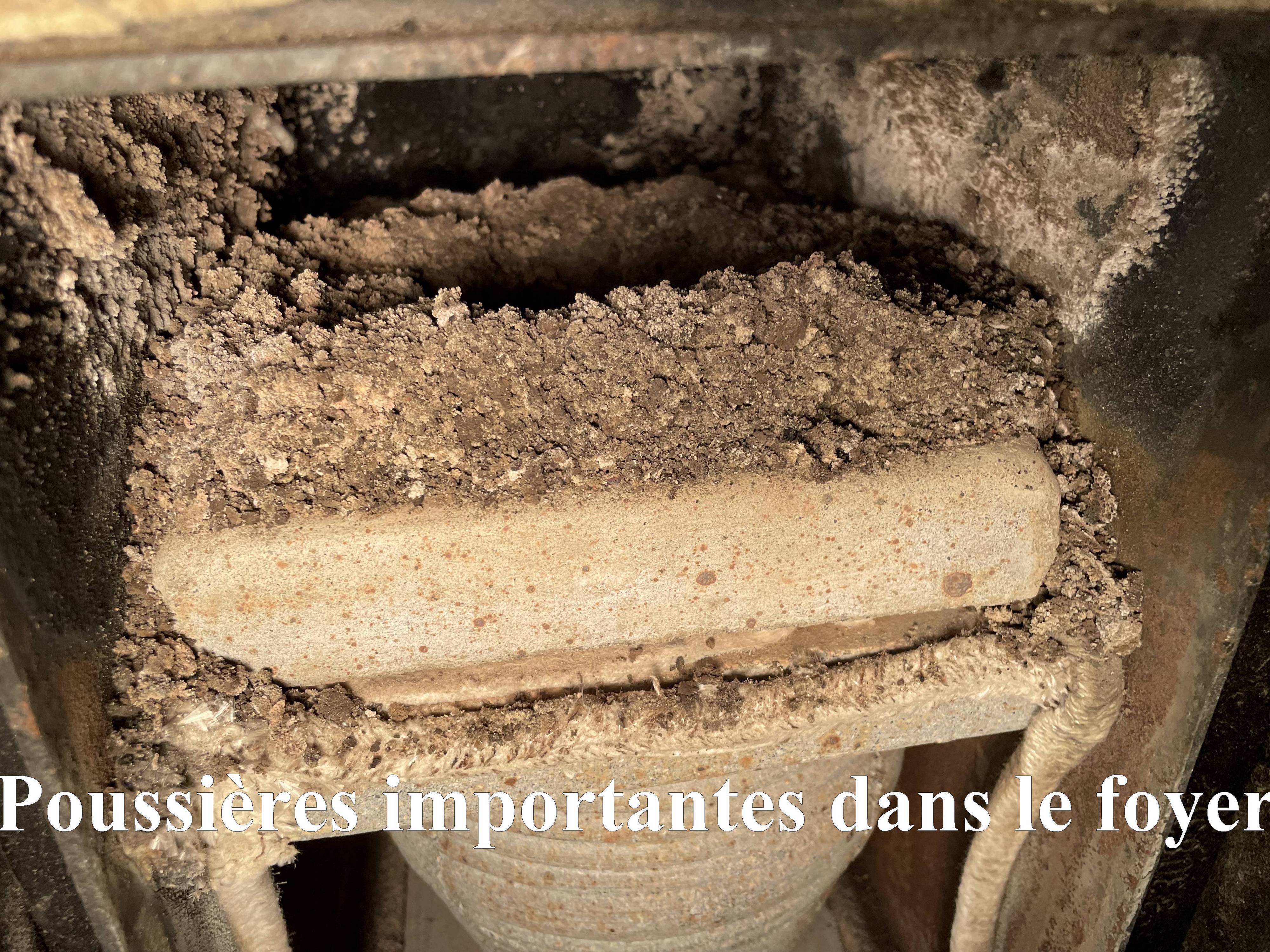

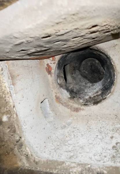

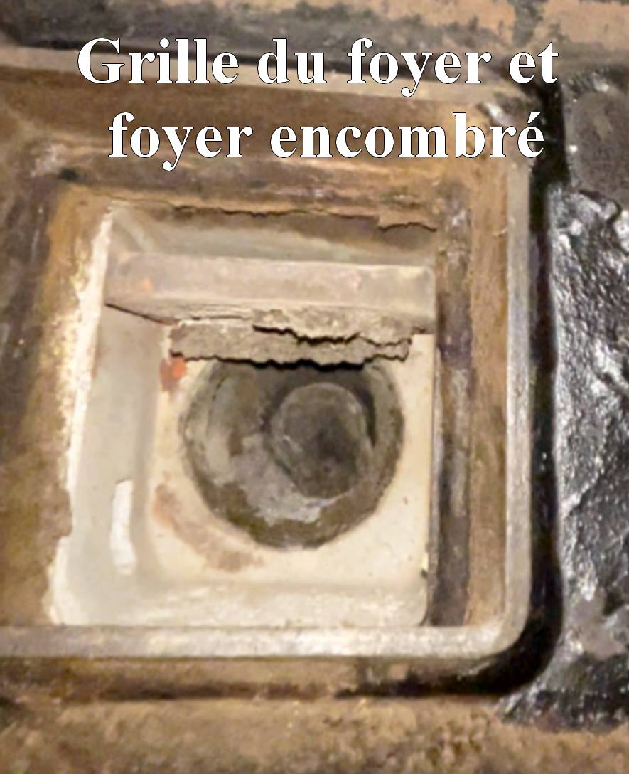

    je rencontre de nombreuses pannes avec une chaudière Guntamatic Hybrid 10 qui a 5 ans, très souvent (entres autres) un code panne F06 Grille cage foyer trop rempli

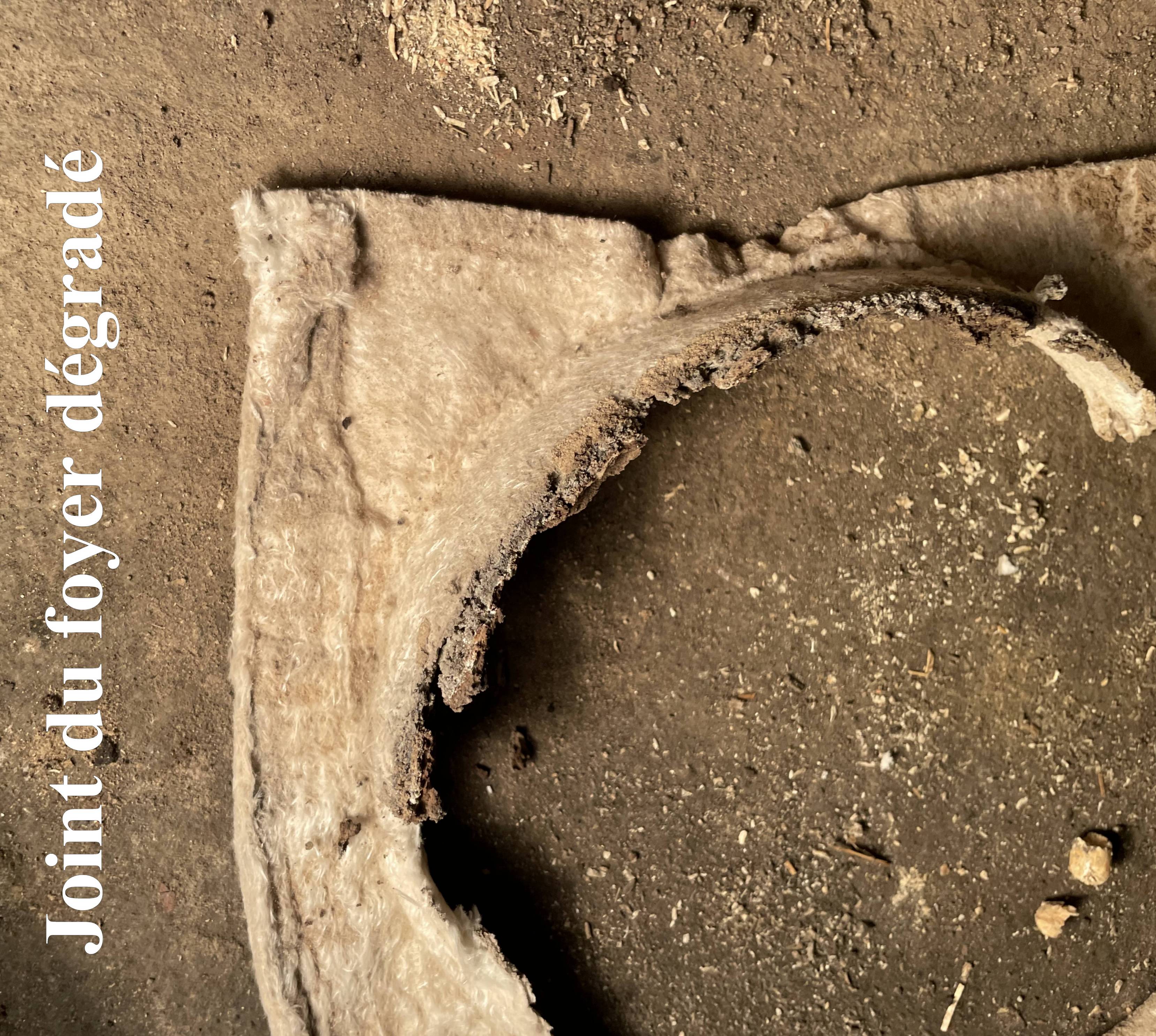

    Le nettoyage complet fut fait en octobre et la grille nettoyée il y a une semaine en photo l'état du foyer, de la grille avant et après nettoyage l'état du joint du foyer et du cache de la cellule.
    Les pistes que j'ai et que je vous propose : Mauvaise qualité des pellets, mauvaise combustion (Pour quelles raisons ?)
    Mais également la sonde Lambda tombe régulièrement en panne (Défaut gaz fumée (f21) par Lambda stop)
    Par avance merci de vos avis

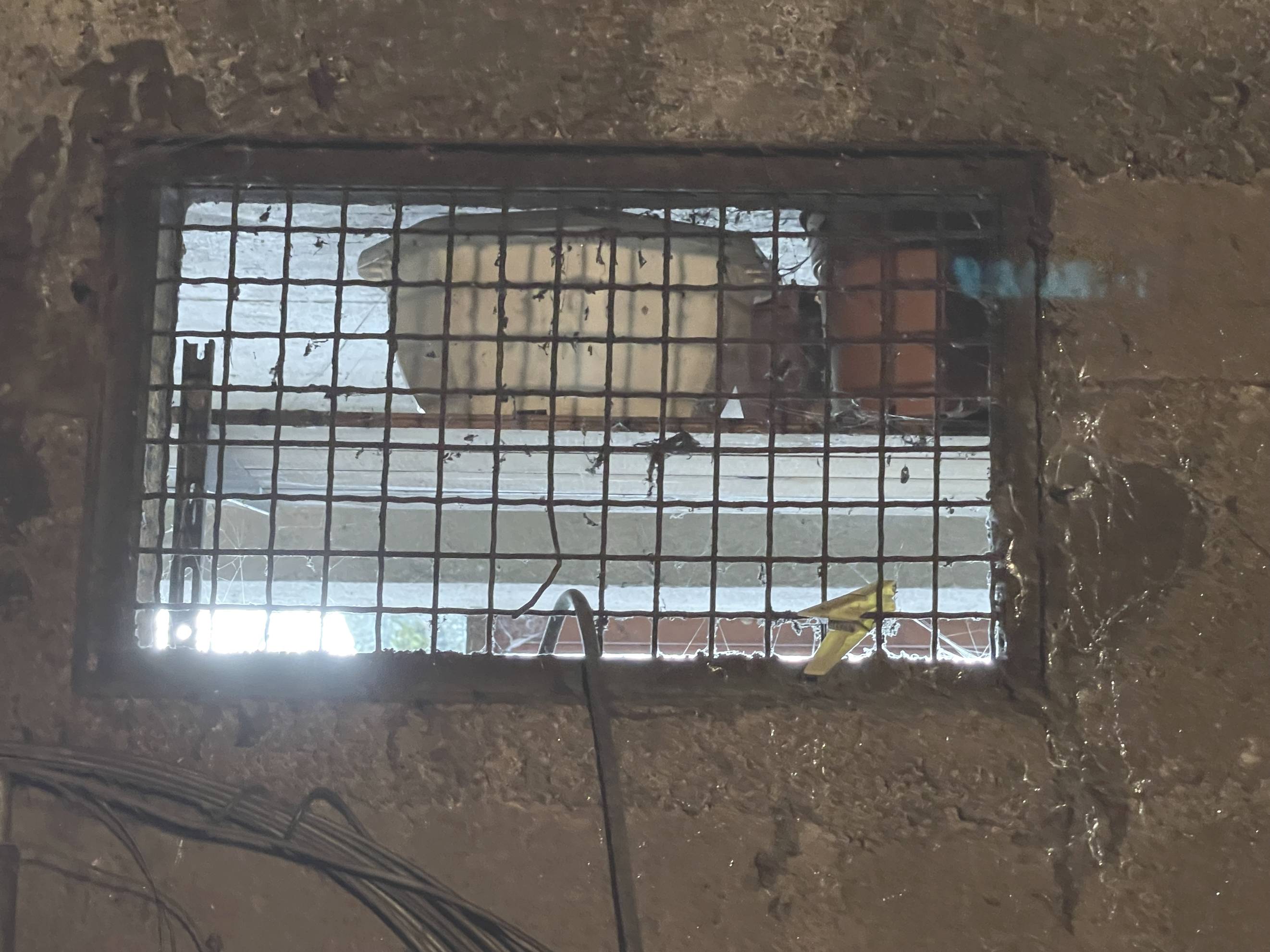

    En photo l'ouverture dans la chaufferie permettant l'amené d'air, cette ouverture est en second jour mais très proche de la porte de ce petit local qui était un poulaillé à l'origine la porte de ce dernier est démontée.
    J'ai l'impression (uniquement) que la quantité d'air qui entre dans la chaufferie est suffisante, qu'en pensez-vous ?
