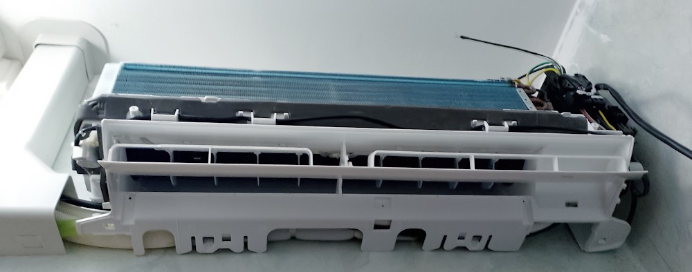

    bonjour photo du filtre de près et sur la machine ?
    electroremy
    Re : Nettoyage unités intérieures clim

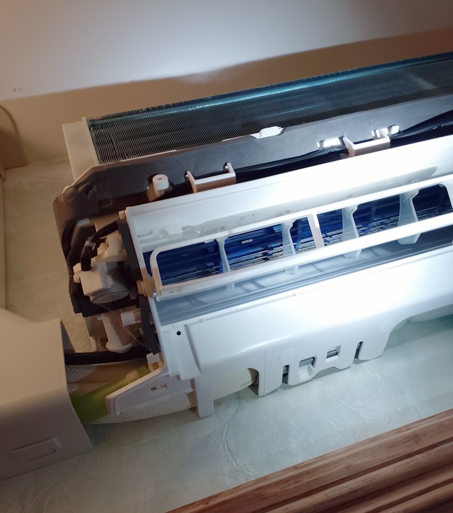

    Voici les photos :
    Et détail sur le ventilateur, en éclairant avec une lampe torche pour bien mettre en évidence la saleté (sinon avec juste l'éclairage ambiant tout à l'air OK) :
    bizarre les ailettes ont dirait de la confiture sèche.
    il y a une anomalie sur le cable pour l'affichage qui coulisse dans le carter ca ne doit pas être bien étanche à l'air...
    j'ai du mal à voir si le filtre est fin
    electroremy
    Une dizaine de messages échangés mais je n'ai toujours pas de réponses à mes questions
    Quels produits et quels outils utiliser pour pouvoir nettoyer les ailettes de mon ventilateur ?

    Même lorsque le capot est retiré, le ventilateur reste difficilement accessible.
    Les déflecteurs d'air qui sont devant sont fragiles ne sont pas facilement démontables - voici des photos :
    Le ventilateur est le moins difficilement accessible par le bas
    Mais dans cette position :
    - on est gêné par le bac ou la bâche de protection que l'on place en dessous pour éviter de salir le mur et le sol lors du nettoyage ; pour bien nettoyer il faut un accès vers le bas et alors on en met partout
    - les pulvérisateurs des produits liquides fonctionnent mal lorsqu'il faut pulvériser vers le haut (c'est le cas du miens mais aussi du vôtre le chante clair en pistolet ; le pistolet du chante clair ne fonctionnera vers le haut pas très longtemps)
    Que ce soit avec une brosse à dents ou un pinceau droit on a du mal à nettoyer la face intérieure des ailettes.
    Sur cet aspect précis, ma PAC est mal conçue.
    Les fabricants ne pensent jamais assez à ceux qui font l'entretient.
    Il me faudrait :
    - un produit en mousse multiposition et/ou un pulvérisateur avec une sortie sur flexible
    - une brosse avec des poils à 45° par rapport au manche et/ou un manche recourbé
    Un petit tour sur Internet montre que je suis loin d'être le seul concerné... pas mal d'unités intérieures ne donnent pas un accès facile au ventilateur.
    Certains tutos vidéos - y compris de professionnels - sur le nettoyage des unités intérieurs ne montrent que le nettoyage des filtres et du condenseur, mais rien pour le ventilateur (!)
