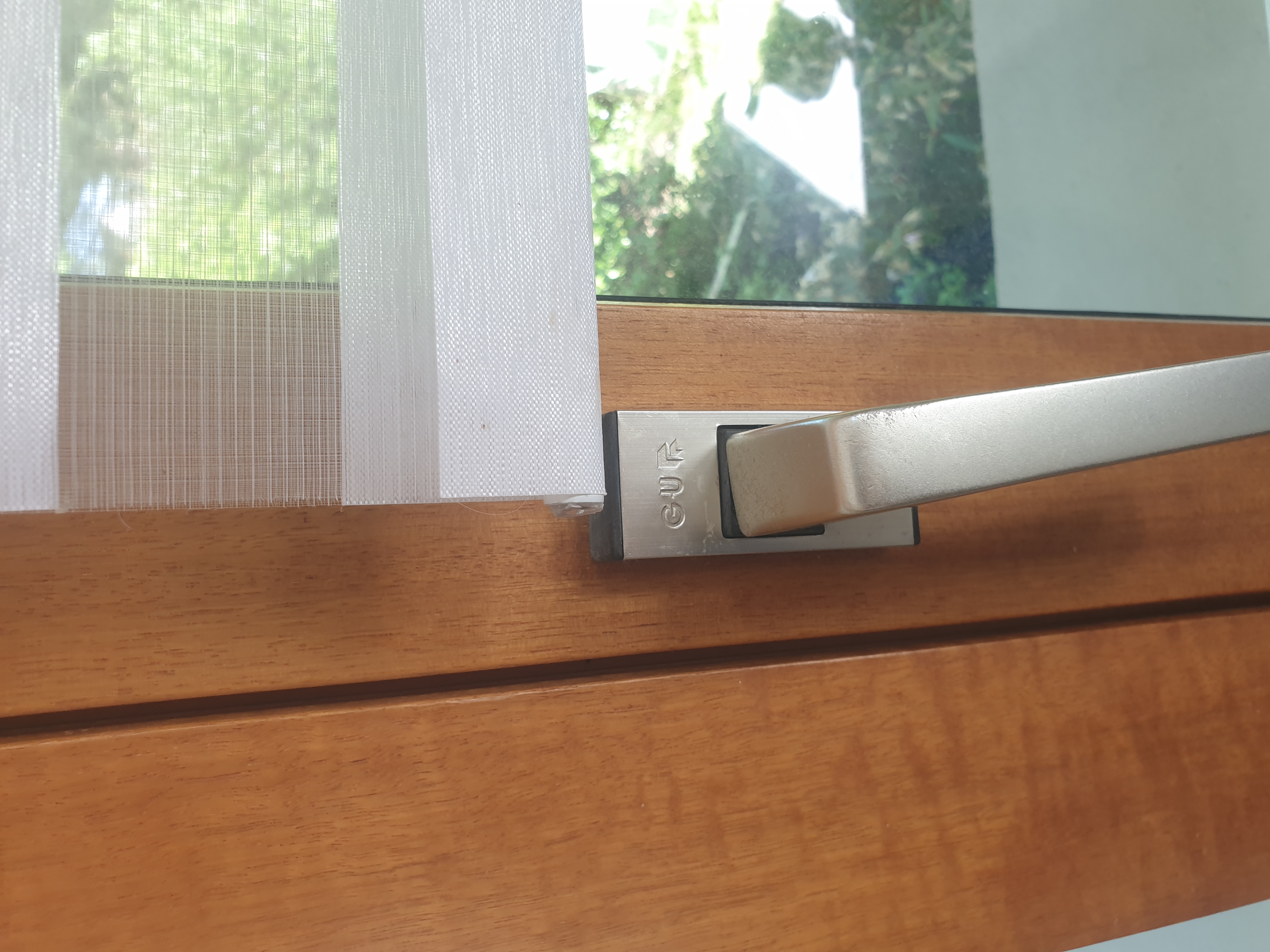

    Je ne peux actuellement plus ouvrir la fenêtre de ma salle de bain.
    ça coince au niveau du haut.
    Pour l'instant je n'ai pas trop d'idées, de comment dépanner tout ça, mais peut être que d'autres ont déjà eu le problème.
    Il semble qu'il y ait eu une cassure au niveau de la poignée d'ouverture de la fenêtre.
    Je vais vous poster des photos du type de fenêtre qui sont chez moi et notamment celle de la cuisine qui fonctionne sur le même principe que celle de la salle de bain.
    Voici la fenêtre de la cuisine
    Et maintenant celle de la salle de bain où vous pourrez constater que la poignée est légèrement sur la gauche

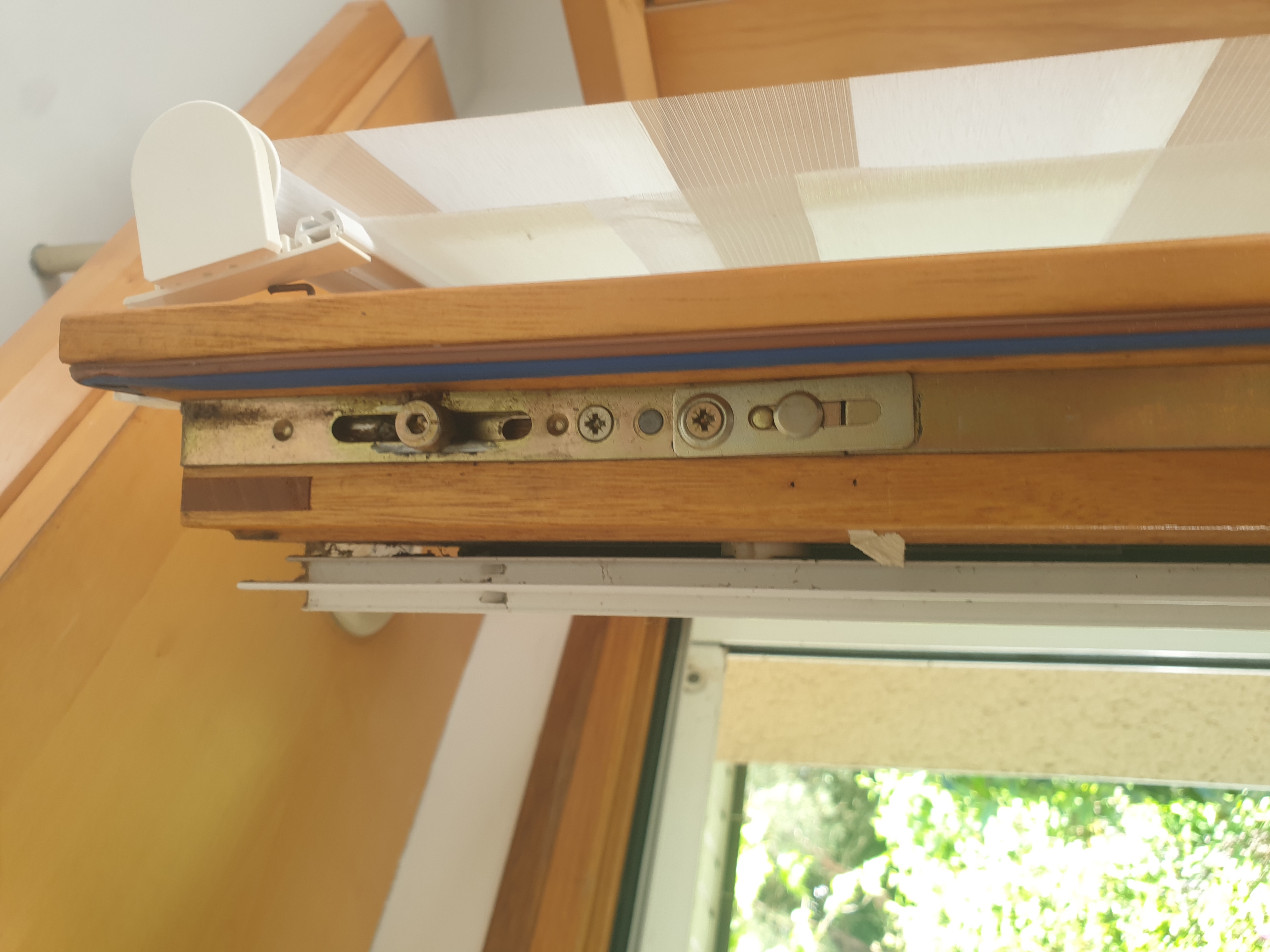

    Maintenant je vous joins des photos de la tranche avec les mécanismes de fermeture (si quelqu'un d'ailleurs à un nom à donner à ça je suis preneur)
    Pour la fenêtre de la salle de bain, je pense que le picot (je n'ai pas d'autres nom à lui donner) du haut ne bouge plus et n'est plus entrainé par la poignée d'ouverture.
    Et c'est ce qui bloque donc son ouverture.
    Je ne peux pas mettre plus de 5 photos par message donc je vais en faire un autre pour vous montrer le marque du système d'ouverture et le mécanisme d'ouverture
    En vous remerciant pour toutes vos suggestions.

    Photo de la poignée
    Et photos des mécanismes d'ouverture côté montant/dormant
    En vous remerciant pour toutes les idées que vous pourrez me donner.
    Re : Impossible d'ouvrir ma fenêtre de salle de bain
    plusieurs hypothèses sont possibles
    il est possible que la poignée ne parvienne plus à actionner le mécanisme, dans ce cas il faudrait démonter la poignée pour tenter de maneuvrer directement l'ouverture,
    possible aussi que le bois ait gonflé (s'il a beaucoup plu chez vous)
    la maison a pu bouger et la fenètre ne plus être d'équerre
    est-ce que tu peux préciser?
    il semble à voir la paumelle du bas,que ce soit un oscillo battant?est-ce que la poignée manoeuvre à l'horizontale ? et à la verticale position entrebaillement?
    cdlt

    Merci pour ta réponse.
    J'opterais pour la première option. La fenêtre a une décoration bois à l'intérieur mais ça reste du pvc.
    Et la poignée est plus molle depuis que je ne peux plus ouvrir la fenêtre, donc on pourrait en déduire que quelquechose s'est cassé au niveau du mécanisme.
    CedrX
    Oui bien sûr.
    Si je force un peu je vois bien que le bas de la fenêtre n'est pas coincé mais qu'en haut par contre (au niveau du picot du haut) ça ne bouge pas.
    Je peux mettre la poignée dans les 2 positions, à savoir : ouverture (à l'horizontale)
    Oscillo battant. Poignée à la verticale donc mais retournée par rapport à la position fermée.
    Par contre ça ne fera pas plus ouvrir la fenêtre.
