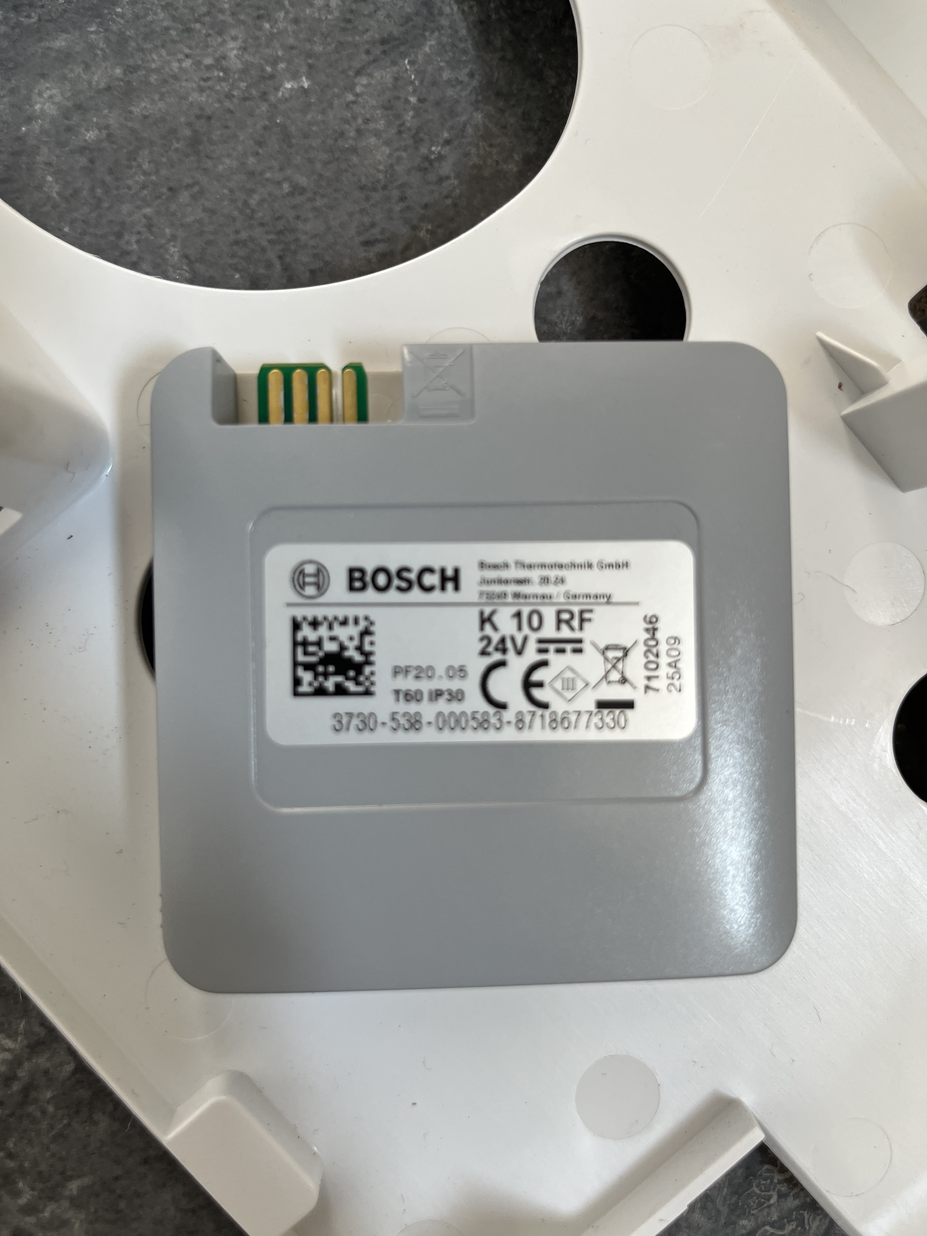

    Voici les références (je pense que c'est ça) sur les étiquettes :
    - clé K10RF : 3730-538-000583-8718677330
    - thermostat CR110RF : 3730-538-000570-8737709428

    une photo SVP des étiquettes car les références sont inconnues au bataillon !
    une photo du boitier mural svp.

    C'est bien ça, le chauffage chauffe même si la température ambiante est plus haute que la consigne, et même si le chauffage est sur OFF sur le boitier mural du thermostat. Je suis donc obligé de passer en mode été directement sur la chaudière.
    Voici les photos.

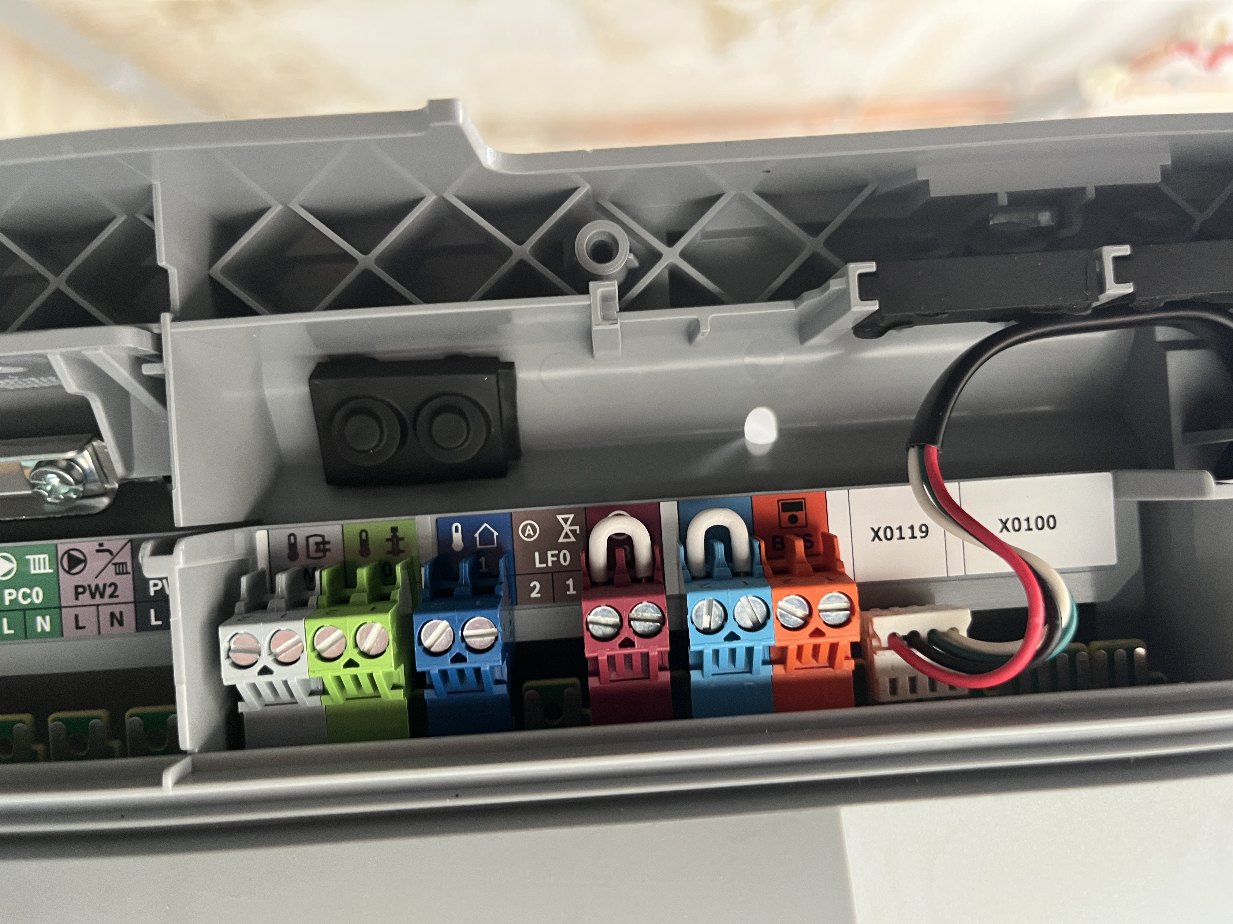

    Je crois avoir trouvé la solution : un cavalier (domino bleu i1 sur la photo) n'avait pas été enlevé à l'installation, alors que cela est inscrit dans la notice.
    Depuis que je l'ai enlevé, la chaudière semble répondre aux ordres du thermostat.

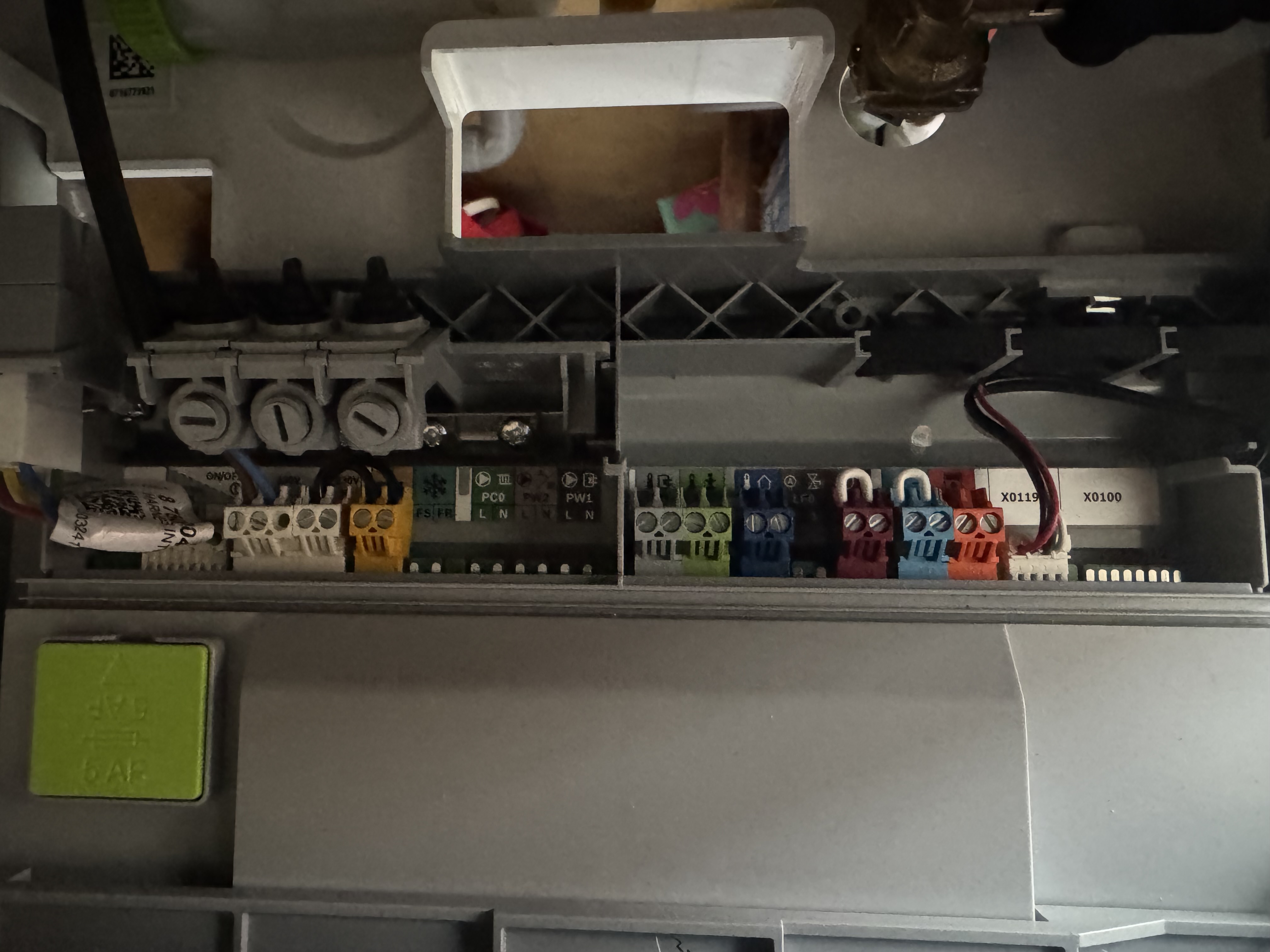

    Même problème avec chaudière Megalis i-Condense N-GVAC 18-25, thermostat CT200 et clé RF K20 afin de pouvoir mettre le thermostat dans une pièce différente de la pièce de la chaudière.
    Le thermostat est bien connecté à la clé RF, qui a une LED verte constante, et les informations de la chaudière sont bien disponibles sur l'application Bosch Easy Control.
    Cependant, le thermostat ne contrôle pas effectivement la chaudière, peu importe la consigne que je mets sur le thermostat. La chaudière n'obéit qu'à la consigne manuelle.
    J'ai vérifié, il n'y a pas de cavalier sur le bleu foncéNom : IMG_8955.jpeg

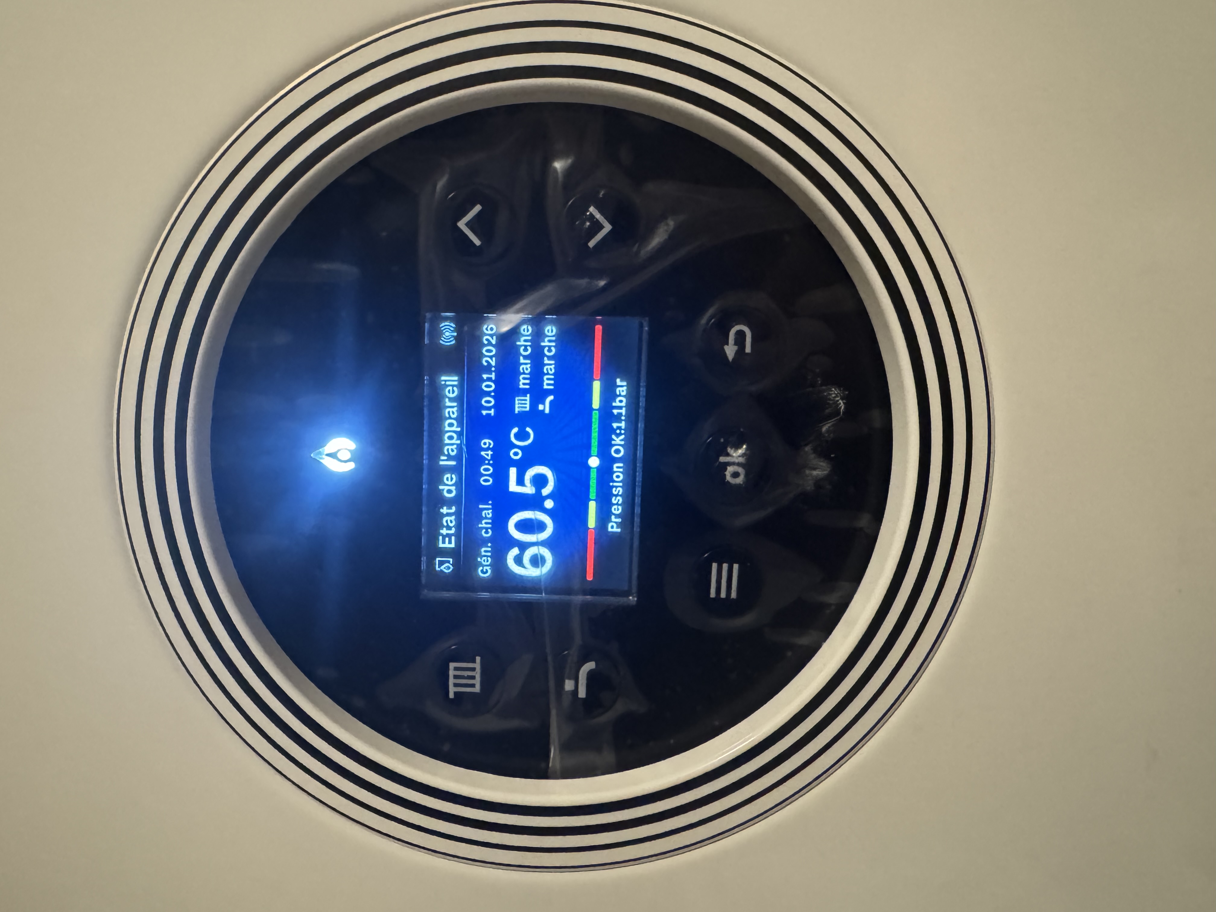

    Il faut bien pouvoir régler la chaudière en l'absence de thermostat.
    La consigne est à 60 degré dans l'exemple de la photoNom : IMG_8947.jpeg

    oh bon dieu 60° il doit faire chaud dans la maison fichtre !
    il n'y a pas de sonde extérieure physique ?
    on va commencer par copie écran de l'application :
    - réglage=>chauffage

    Re : Clé Bosch KCR 110RF ne pilote pas la chaudière Elm Leblanc Mégalis iCondens 18-25
    Le connecteur i1 c'est le bleu ciel. Le bleu foncé c'est pour la sonde extérieure (filaire).
    Bizarre qu'il faille retirer le cavalier du i1 (en l'absence de thermostat on/off filaire) mais vu que cela a visiblement réglé le problème de siocnarf, cela ne coûte rien d'essayer.

    heureusement que tu es là je n'avais pas vu que la photo de siocnarf au message #8 il y a toujours le shunt !
    comme il y a toujours le shunt sur le bornier de la chaudière besdonf.
    le shunt c'est à gauche du bus orange
    Merci, ça fonctionne, c'était bien le shunt encore présent !
