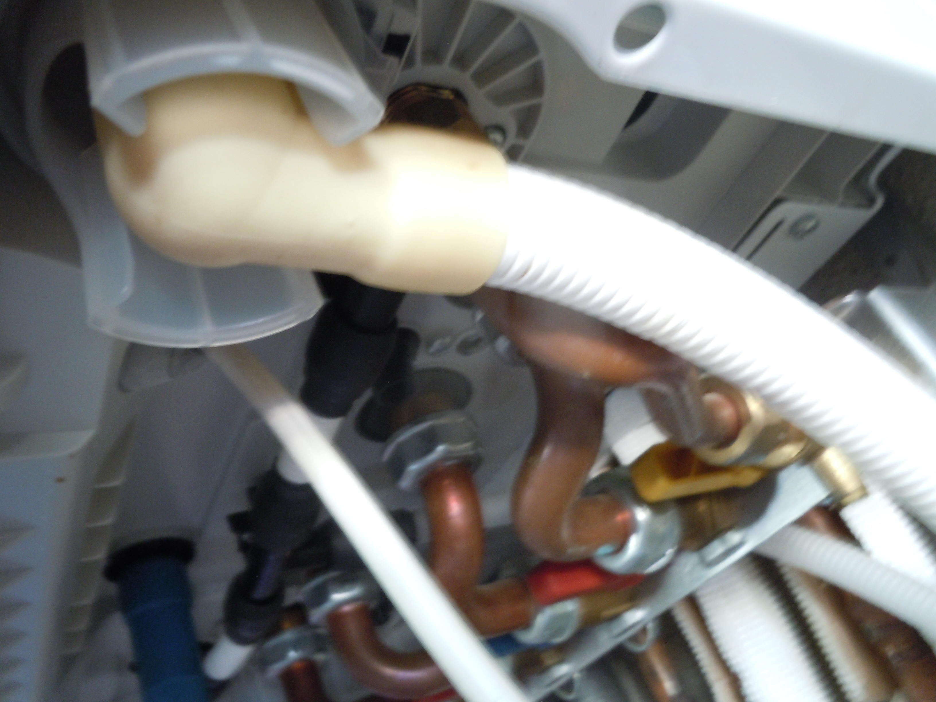

    Je ne sais si cela peut aider , mais juste à titre d'information:
    évacuation des condensats.

    Bonjour à nouveau,
    Merci de ces photos, donc là on voit l'évacuation des condensats qui se produisent DANS la chaudière lors de la condensation qui est là pour récupérer des calories AVANT que les gaz ne sortent de la chaudière et entrent dans le conduit d'évaculation des gaz brûlés. En fait ma question porte sur le conduit.. car il y a potentiellement de la condensation dans ce conduit et ce que je crois comprendre, c'est qu'il existe un élément spécifique de conduit ventouse qui est fait pour récupérer les condensats éventuels qui se seraient produits dans le conduit 80/125 lui-même. C'est ça que je trouve pas super clair. Avec un conduit vertical de 10m, faut-il absoulement prévoir cet élément ou pas.... that is the question.

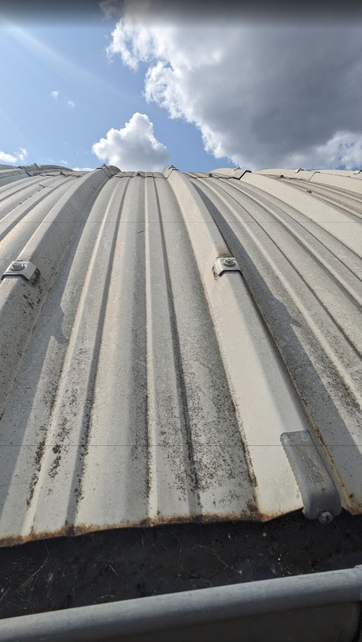

    Je serai en sortie verticale sur un toit en bac acier. En fait, j'ai une montée directe et verticale de la buanderie qui est tout en bas vers les combles puis le toit. Et ça fait 10 m environ. J'aurai deux coudes de 90° je crois car l'axe de sortie de la chaudière est décalé d'un mètre environ avec l'arrivée du conduit vertical. En 80/125 et en prenant la puissance de la chaudière, la notice indique que 10 ou 12 m de longueur est parfaitement ok.

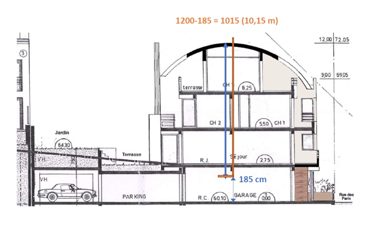

    c'est possible d'avoir quelques photos et éventuellement un croquis général où le toit apparait la pente où passe la fumisterie y a t'il une plaque de cuisson au gaz ? etc...

    ok, voici la coupe verticale de l'installation...

    je croyais que la chaudière etait pile en dessous ?
    il faut le raccord avec prise de mesure sur la chaudière donc un coude de mesure ?
    ok terminal vertical et un coude en bas attention à la pente il faut toujours la pente réglementaire vers la chaudière il faut donner à boire à la chaudière.
    je suis dubitatif avec le toit arrondi il faudra faire un peu de zinc, ou bien avec du sika
    pas de té de visite.
