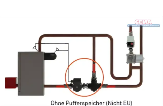

    dans le cadre d'un autre sujet, je veux utiliser un kit Laddomat pour chauffer mes radiateurs directement sans passer par un ballon tampon : j'ai trouvé ce schéma pour un montage qui me convient parfaitement : Nom : laddomat.png
Affichages : 125
Taille : 126,6 Ko
    Mais sur l'image est précisée la mention "Nicht EU".
    Pourquoi ce montage serait "interdit" en Europe ? Dangereux ? pas normé ?

    Il conduit a faire sortir la chaudière de la combustion optimale, donc hors des normes de pollution.

    Merci SK69202 pour l'élément de réponse.
    Lantenay01 : vous pouvez développer concrètement svp ? dysfonctionnement prévisible ? risque ? pourquoi ce schema est proposé ailleurs dans le monde ?

    Pour tenter d'eclairer ta lanterne, je travaille dans la maintenance de chaufferies bois depuis quelques années.
    pour vendre, certains constructeurs de chaudiéres se prévalaient de pouvois se passer de ballon tampon, tu dois connaitre le fil ici sur les chaudières Okoffen.
    Aujourd'hui, TOUTES les marques autrichiennes, TOUTES PRECONISENT un minimumm de volume tampon.
    Notre questeur est mal informé, pas documenté.
    il va supprimer son ballon tampon, c'est parfait.
    et dans quelques anné il va crier au loup que sa chaudiére, c'est de la M..DE.

    justement l'utilité du forum est d'expliquer pourquoi c'est une mauvaise idée.
    Cela est peut être évident pour certains, mais pas pour tous. Et pour faire passer un message, c'est toujours plus convaincant d'argumenter.

    lantenay01, merci de ton amicale et bienvenue collaboration, ton schéma va me permettre d'avancer, effectivement reste à gérer la condensation d'une façon ou d'une autre, et comme je ne m'avoue pas vaincu et c'est ce qui a l'air de t'agacer, voici une piste : lors de la demande de chauffage, je donne la consigne à la chaudière de se mettre en route : faisable ou pas ? oui je sais faire ça.
    Et pour avoir un retour chaud géré par le Laddomat21, je donne la consigne au circulateur de chauffage de ne démarrer que lorsque la température chaudière est à 70° : faisable ou pas ? oui je sais faire ça aussi (je sais faire plein de truc tellement je suis génial)
    La conséquence que j'y vois : le retour froid des radiateurs sera mélangé par le Laddomat21 pour remonter la température retour, ce sera possible puisque la chaudière sera à 70°, c'est là que j'ai un doute, j'essaie d'avancer sur le schema froling pour proposer un truc, chacun me dira ce qu'il en pense. Ou pas, j'oblige personne.
    Il me reste aussi à voir comment gérer la température ecs par la chaudière : vanne de barrage qui ferme sous 50° pour priorité chauffage et au dessus 60° parce que ça ne me servira pas d'aller au dessus et d'avoir le max de temps en priorité chauffage. Pas clair ? effectivement mais avec un schéma ça va venir
    Si au final on me dit que ce n'est pas techniquement possible pour X raison étayée, je renoncerai peut-être. Pour le moment, ce n'est pas le cas puisque je n'ai pas de réponse précise à mes suggestions.
