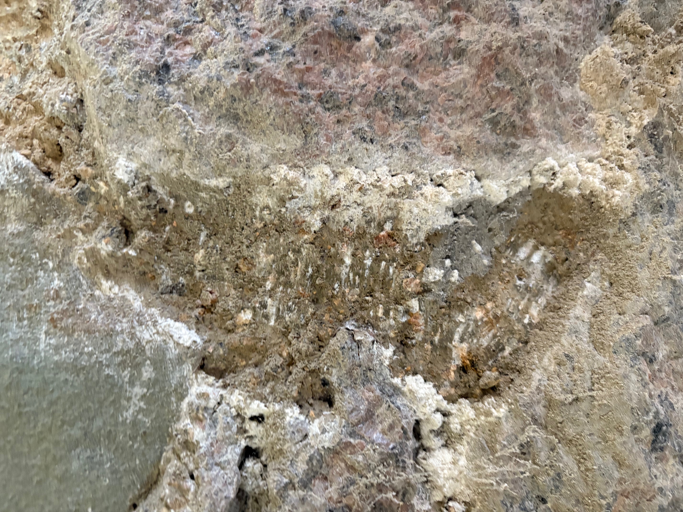

    Avant de me lancer dans la rénovation de mes joints et aurais apprécié avoir quelques retours d'expériences et conseils.
    Contexte: il s'agit d'une maison en granit des années 50/60 et dont certains murs périphériques sont en partie enterrés sur environ 70/80cm.
    Sur certains murs, un enduit ciment avait été posé sur tout le bas de mur et environ la hauteur d'enfouissement. J'ai commencé à le dégager.
    sur le bas des murs, on retrouve logiquement pas mal de salpêtre. Au milieu, le mortier a tendance à s'effriter en poussière au toucher ou tomber facilement. Sur la partie la plus haute, le mortier adhère mais semble être plus grossier et plus foncé (ciment?).
    Questions:
    1- savez vous reconnaitre la composition du (ou des mortiers) actuel d'après les indications et photos?
    2- avez vous des conseils sur la méthode à appliquer ou sur les produits à employer? Je pense partir sur du parement grain fin à la chaux de chez weber.
    Merci d'avance pour votre aide et le temps pris pour répondre. Je peux envoyer d'autres photos si besoin.

    Pour quelle raison veux-tu rejointer ? - ça m'a l'air de tenir -
    tu mouilles au pulvérisateur:si ça glisse:ciment;si çà absorbe:chaux si un peu des 2:batard chaux/ciment
    essayes de savoir si à la chaux=90% de ciment; quel est cet enduit?
    Ce n'est pas l'enduit en partie enterrée qui empêchera la formation de salpêtre;pour bien faire,une fois dégagé il faudrait plaquer un produit genre Dfoll de doerken;
    cdlt

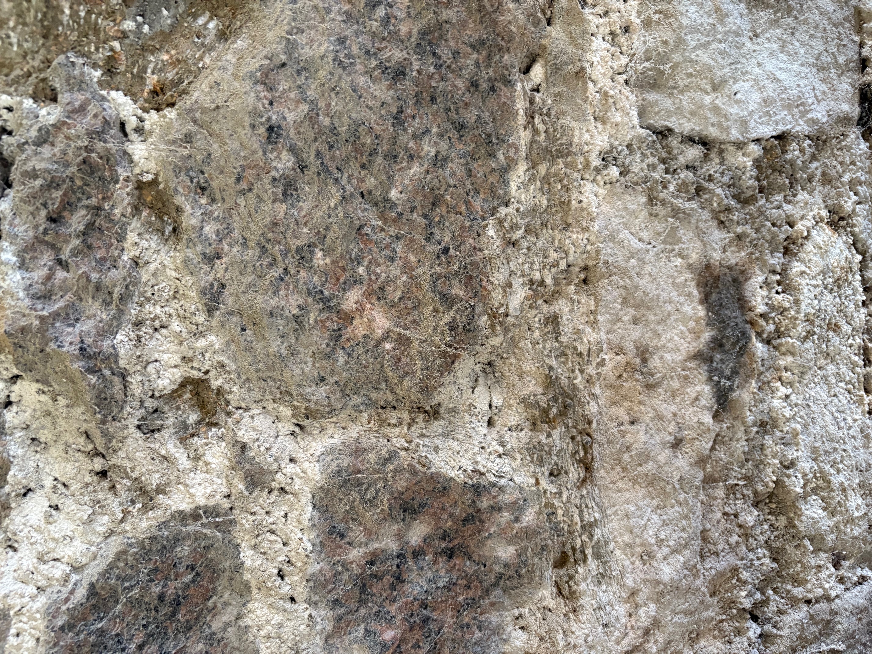

    Je ne sais pas si cela sera clair / visible sur cette nouvelle photo enduit se détache vraiment très facilement (en effleurant ou touchant à peine). L'idée serait de refaire quelque chose de plus solide et esthetique surtout sur les murs périphériques qui avaient un enduit ciment qui recouvrait les pierres sur la partie inférieure du mur. Nom : IMG_4295.jpg

    Merci pour le conseil, je testerai. Et pour le materiel, je ne connaissais pas et l'idée était de garder les pierres apparentes mais je garde en tête pour les murs en parpaing qui sont perpendiculaires aux murs périphériques et que nous pourrions isoler à terme si on souhaite aménager une piece.

    bonjour les joints semblent assez propres.
    sinon on pique au marteau piqueur les joints, on gratte à la grosse.
    ensuite on lave au jet et ensuite du tradifarge avec une coloration avec le choix d'un sable on peut faire des mélanges de sable de couleur différente pour obtenir la teinte voulue, pour cela on fait des rasés de seaux ou des rasés de brouettes si la bétonnière est très grosse.
