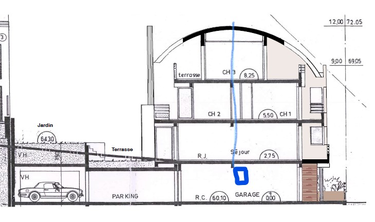

    Je pose la question au sujet d'un cas concret en fait, c'est pas du collectif, c'est une maison individuelle, une maison de ville très verticale (R+4) avec sa chaudière en bas en RdC.
    Y'a 11mètres entre la sortie de la chaudière actuelle et le toit, c'est un tube inox en 150 sur lequel viennent se piquer 4 bouches d'aspiration des pièces humides. Et ds les combles, y'a une VMC Aldes en C4 (Mini-VEC 160 AB) actuellement (simple flux, aspiration continue et permanente).
    Et la chaudière tout en bas est une SD Thema C23E de 2002 avec évacuation des gaz brûlés dans le tube inox de 150.
    Est-ce que cette installation est conforme ? je sais pas.. mais ça fait 23 ans qu'elle tourne ss pb.
    Pour remplacer la Thema C23E, j'hésite entre une ThemaClassic en C25 et une en V25.... et j'ai l'impression que les 2 sont faisables et ok en fait.
    Je me trompe ?
    Merci, cordialement.

    bonsoir si l'installateur etait fiable il n'aurait pas installé une chaud VMC dans une maison individuelle, normalement le certificat de conformité ne devrait pas être OK.
    après relecture je vois donc un extracteur dans les combles ben non l'extracteur de la VMC doit être dans un espace non confiné sur une toiture terasse, j'imagine qu'il n'y a pas non plus de DSC.
    je crois avoir déjà dialogué avec quelqu'un qui a exactement la même configuration, c'est à dire une installation non conforme.
    pourquoi donc c'est impossible de faire une évacuation horizontale au RDC ?
    maison construite en 2002 avec je m'interroge d'une non conformité gaz sur la plaque de cuisson si celle ci est au gaz ?
    L'extracteur est un Aldes mini-vec 160 AB, c'est du C4, un produit souvent utilisé dans de petites collectivités. Il est dans des combles car le toit est un toit bac acier courbe avec impossibilité de le mettre sur le toit dans le cas de cette maison de ville (elle cumule toutes les complexités possibles !! .
    Plusieurs professionnels sont passés et la sortie horizontale semble quasi infaisable car deux cotés de la maison sont en contact avec les maisons adjacentes identiques et sur les deux façades qui reste, l'une d'entre elle est "sous terraine" car la maison est sur une pente marquée donc d'un coté et l'accès à l'autre façade est bloquée par une poutre en béton armée qui imposerait que la ventouse descende puis remonte pour passer sous la poutre.
    Et y'a u plancher chauffant au dessus de la buanderie où se trouve la chaudière donc on ne peut pas percer pour tenter de trouver une voie vers l'extérieur...
    Ce qui m'étonne le plus en fait dans cette installation, c'est pas tant la chaudière particulière VMC Gaz que le fait que les bouches d'extration des pièces humides viennent de piquer sur le conduit Inox de 150 où passent les gaz brûlés. Je trouve ça un peu chaud car si la VMC tombe en panne, les gaz brûlés pourraient sortir dans les pièces humides (cuisine, sdb..).

    si le refoulement de l'extracteur se perce ou surtout se déconnecte alors on évacue dans les combles avec la quantité d'eau dans les fumées on bouzille la charpente en très peu de temps, sans parler du Co qui sera elevé dans les combles...
    si la vmc tombe en panne la chaudière est à l'arrêt par le dsc, mais je pense que chez votre voisin et chez vous il n'y a pas de dsc...
    une photo des deux facades où c'est impossible ou bien un croquis avec les hauteurs (vue de coupe) pour voir où se situe la terre...
    niveau sous la terre ce n'est pas un problème il y a des solutions.

    Donc le voisin en question habite ds une maison identique. Installation récente d'une chaudière VMC Gaz. Installation complète neuve (plancher chauffant, ECS, chaudière), très beau travail, tout propre, tout nickel. Pas de Certificat de Conformité dans son dossier. Installateur connu, réputé, fiable et sérieux. Le gars a confirmé que la configuration était effectivement très particulière. Maintien de la VMC existante qui est en C4 mais n'a pas de retour sécurité sur l'alimentation de la chaudière nouvellement installée à la connaissance du voisin. Installation d'une bouche baz pilot (même si, selon ce que je comprends, elle n'a pas vraiment d'utilité puisqu'il y a une seule chaudière sur le conduit VMC en fait).
    La présence d'un parking commun aux maisons fait qu'il y a une copropriété et de là, les maisons sont au sens juridique des "appartements", on parle alors de copropriété horizontale parait-il. Bref, on est dans du collectif même si concrètement, on est sur des maisons de plein pieds et indépendantes.
    L'alternative à la VMC Gaz était de poser 11 mètres de ventouses verticales en intérieur avec une certaine complexité d'installation. Maison modernes, béton. Donc déraisonnablement couteux, voir plan en pj.
    Certains chauffagistes sont venus et n'ont pas envoyé de devis malgré les relances.
    Ce que je comprends ici, c'est qu'avec un retour entre la VMC et le tableau électrique, l'installation aurait eu un Certificat de conformité. Mais je crois que la VMC C4 en question n'a pas la capacité de sortir une info du type "je dysfonctionne" donc l'installateur a du proposer un changement de VMC + intervention réseau électrique pour poser une VMC qui peut dire "je dysfonctionne" et cela a dû être refusé par le voisin. Je sais pas, c'est ce que j'imagine.
    Vu qu'il y a 4 piquages (pour extraction de pieces humides) sur ce conduit VMC Gaz, j'ai qq mm envie de penser que cette capacité de la VMC à dire "je dysfonctionne" est un élément central de sécurité dans ces maisons.
