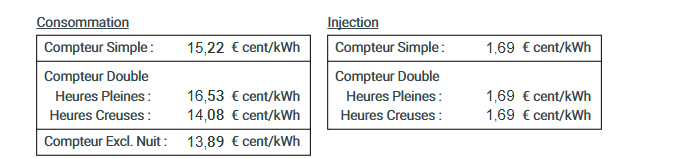

    trebor
    Re : La pompe à chaleur est-elle une illusion ?
    Citation Envoyé par Andie Voir le message
    Si en belgique, c'est un prix complet et qu'il n'y a pas d'abonnement à rajouter; en france on se fait massacrer avec l'abonnement.
    Voici un exemple TVAC de 6%.
    Je suis un petit consommateur.
    1. Coût de l’énergie ÉLECTRIQUE, carte tarifaire de février 2026 ( Prix variables )
    Consommation H.P : 600 Kwh x 0,1403 €/Kwh = 84,18 €
    Consommation H.C : 900 KWh x 0,1201 €/Kwh = 108,09 €
    Énergie verte : 1500 Kwh x 0,0302 €/Kwh = 45,30 €
    Redevance fixe : 90 €/an
    Prix de l'énergie : 327,57 €
    2. Frais de distribution (Ores)
    Distribution HP : 600 Kwh x 0,1327 €/Kwh = 79,62 €
    Distribution HC : 900 Kwh x 0,0739 €/Kwh = 66,51 €
    Terme fixe Ores : 14,10 €/an
    Transport : 1500 x 0,0274 c€/Kwh = 41,1 €
    Total Distribution : 201,33 €/an
    3.Taxe et surcharges (état)
    Cotisation énergie : 1500 Kwh x 0,0020417 €/Kwh = 3,06 €
    Accise spéciale (0 à 3000 Kwh) : 1500 Kwh x 0,0503288 €/Kwh = 75,49 €
    Redevance raccordement : 1500 Kwh x 0,00075 € = 1,13 €
    Total des taxes : 79,68 €/an
    ELEC : 327,57 € + Ores : 201,33 € + Taxes = 79,68 €
    TOTAL = 608,58 € / 12 = 50,72 €/ mois
    Coût du KWh : 608,58/1500 = 40,6 c€
    Je crains que ma facture annuelle sera bien supérieur à cause de l'Iran (trump)
    J'ai lu que ceux qui ont des PV et qui injecte de l'énergie sur le réseau reçoivent 1,7 c€/KWh.
