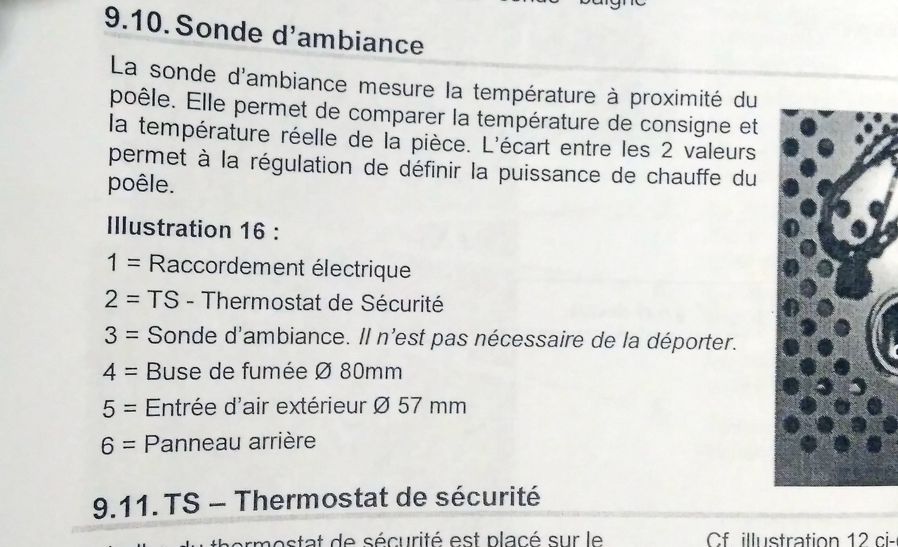

    Tu indiques
    La sonde, qui ne peut se déporter, est placée à l'arrière de l'appareil...
    Mais d'un autre côté la notice indique
    La sonde de la pièce, située sur la paroi arrière, est équipée d’un câble d’environ 1,5 m.
    Ce que l'on voit bien sur la photo de la pièce détachée (par ailleurs vendue à un prix délirant !)
    Dans ton cas, as-tu donc déporté cette sonde au maximum de sa longueur ? Certes 1,5m ce n'est pas énorme et ne représentera pas la température au milieu de la pièce mais cela devrait quand même améliorer la régulation.

    Ma notice précise qu'il ne faut pas y toucher (oui, toutes les notices ne se valent pas^^)
    La notice dit plutôt "Il n'est pas nécessaire de la déporter". Mais rien ne t'empêche de le faire. Si elle fait 1,5m c'est bien pour pouvoir être déportée.
    Cela ne coûte rien d'essayer...

    C'est vrai...
    Je regarderai ça quand je démonterai le panneau latéral, je l'éloignerai un peu de l'appareil, sans mettre la sonde trop haute, évidemment
