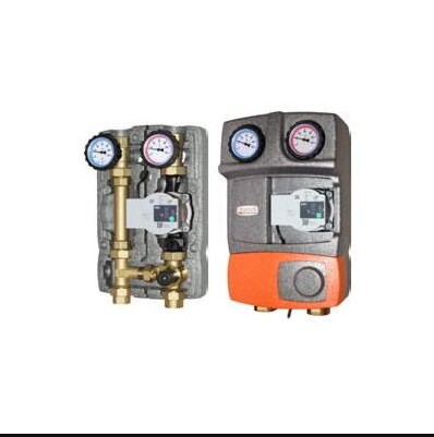

    Avec la baisse - modérée - des températures, la température intérieure calibrée à 20°5 C n'est pas tenue, et est descendue à 19°5 C.
    La température de départ PC ne dépasse pas 22°C sur le thermomètre (+- fiable) mais en tout cas, loin des 28° mesurés disponibles sur le ballon.
    La vanna 3 voies (Modulus M21) est au taquet: admission eau chaude depuis le ballon à fond.
    Je me pose donc la question du calibrage de la vanne 3 voies (servomoteur) lors du changement du circulateur PC, le mec (que je ne connaissais pas) ne m'ayant pas paru au top.
    A la base, le module primaire était celui là:
    Module hydraulique M2MIX3 PARA M21 avec un circulateur Wilo Yonos para RS 25/6 et servomoteur pré monté.
    Nom : Module départ.jpg
Affichages : 66
Taille : 20,6 Ko
    Ma question est la suivante: peut-on, aujourd'hui, vérifier si la course du servomoteur est correctement réglée en fonction du circulateur Grunfoss? Et si oui, comment effectuer le réglage?
    J'ai vraiment l'impression qu'avec la température de départ bien plus basse que précédemment, la vanne 3 voie n'arrive pas à puiser assez d'eau à basse température dans le ballon.
    ( ce module primaire, identique à celui monté au départ, avec circulateur Wilo existe toujours et est disponible, au même prix, à un chouia près, que le circulateur Wilo seul. Juste bon à savoir.)
    Autre question: on traite ce sujet sur ce fil, ou j'en ouvre un autre?

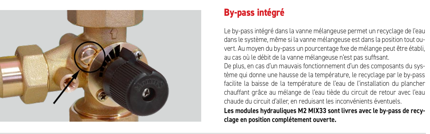

    Avérifier si présent ou non sur la vanne de mélange:

    Bien vu Lantenay; A priori c'est la même ref;comment régler sans appareil: on compte les tours et on y va par 1/4 de tours jusqu'à ce que la tp remonte en sortie ballon?
    C'est juste un by-pass.
    Sur la vis il y a un point, 1/2 tour, ouvert, 1/2 tour, fermé.
    Dans le cas d'une PAC ou T° primaire déja assez basse, il faut le fermer.

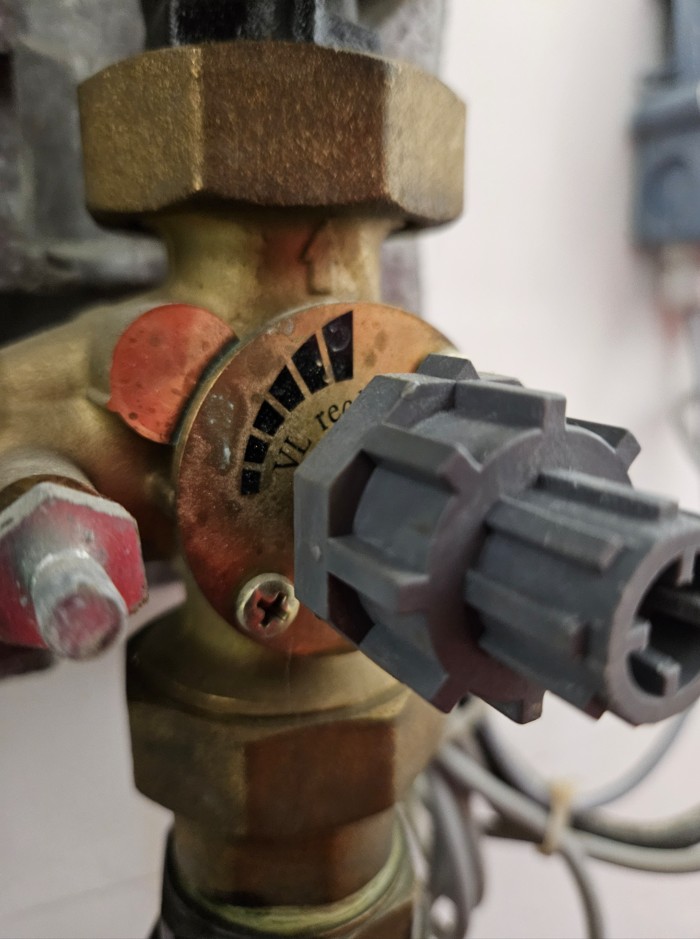

    J'ai ça, comme vanne:
    Nom : Vanne 3 voies.jpg
Affichages : 94
Taille : 102,6 Ko
    Je ne vois pas comment régler, a priori.
    Le téton en bas à gauche de la photo semble être un guide de centrage.
    Un truc qui m'a surpris: il y a une vis au centre du servomoteur, qui ne semble se fixer sur rien. Et d'autre part, elle ne semble pas accessible (la tête) sans démontage...

    Oui, mon installation ressemble à ton schéma, à la différence près qu'il n'y a pas de régulation en fonction de la température extérieure (si j'ai bien compris), mais seulement en fonction de la température intérieure: thermostat d'ambiance.
    Pour la vanne 3 voies, avec une température du ballon comme décrite, ça semble ouvert à fond mais avec une température de départ du PC très inférieure à celle du ballon tampon, => pas assez de calories dans le PC. Il me faudrait une procédure pratique pour régler la course en fonction de la température actuelle. Ça fonctionnait avec une température du ballon bien supérieure.
