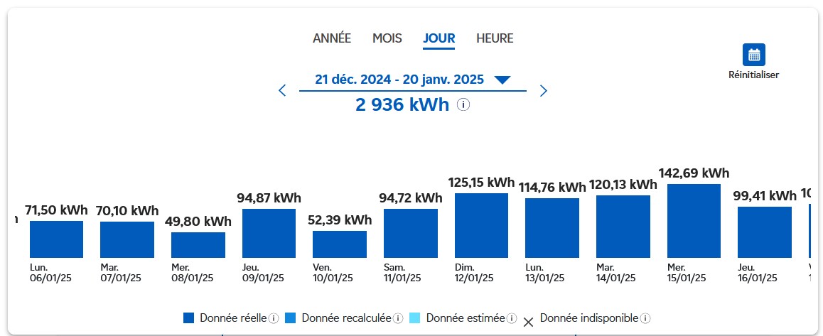

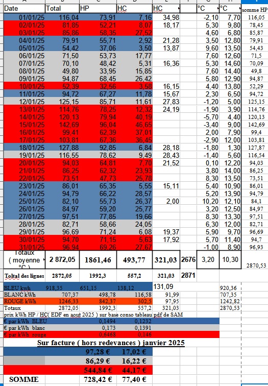

    Pour la suite, je vais devoir enchainer qq messages successifs, dans le sens ou une seule pièce jointe apparait dans un seul message.
    Bon, j'ai repris un pdf de conso journalière posté par Sam, qui a été mouliné en tableur ( faut pas déconner, j'aurai pas fait un boulot de saisie sauf pour moi même.
    J'ai juste rajouté des formules simplistes de calcul moi même, donc on a des sommes.
    J'ai centré ce tableau sur un mois froid depuis l'occupation in situ, donc janvier 2025.

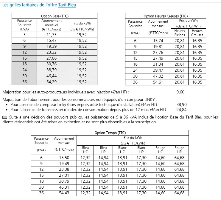

    Et ça, c'est la tarification officielle EDF de aout dernier...........
    Bon, à vrai dire, en transposition dans le tableau de Sam, je ne sais pas comment interpréter ses "HC autres".......
    Je vais colorer le tableur par les couleurs concernées et on verra plus tard pour les HC douteuses.......

    Ci dessous, le tableau de conso de janvier 2025.
    Y'a des totaux qui ne correspondent pas exactement au totaux initiaux du pdf..mais bon, c'était pour vérif' croisées, et on va dire qu'on est à 10 % d'erreur.
    Par ailleurs, le HC autres, je ne sais pas ce que c'est.....il n'est pas comptabilisé économiquement.
    Bref, j'ai pris le calendrier des jours bleu blanc rouge,, et le tarif hors redevance de aout 2025 en tempo.
    Ouch......les jours rouge en HP font trés mal.
    Et juste en conso de kWh ( pas en prix ), le HC reste faible en conso. Du coup, le tempo est en soi possiblement une erreur ( en tout cas sur janvier qui est évidemment le pire rouge, mais je me demande s'il se rattrappe le reste de l'année.......)

    Oui, l'option Tempo est très valable sur l'année par rapport au contrat HP/HC.
    L'année dernière, la gestion des jours et des HC/HP a été désastreuse pour des raisons personnelles (maladie). Et donc, mon but actuel est de redresser la barre parce que le fonctionnement PAC et ECS en HP Rouge, ça coûte la peau des fesses. C'est ce qui motive ma question du dimensionnement du ballon pour avoir une autonomie suffisante, ou le plus possible, durant ces HP rouges.

    Deux semaines de conso journalière. La pire de janvier, et l'actuelle
    C'est par jour donc non exploitable pour répondre à la question du nombre d'heures par jour de fonctionnement du compresseur
