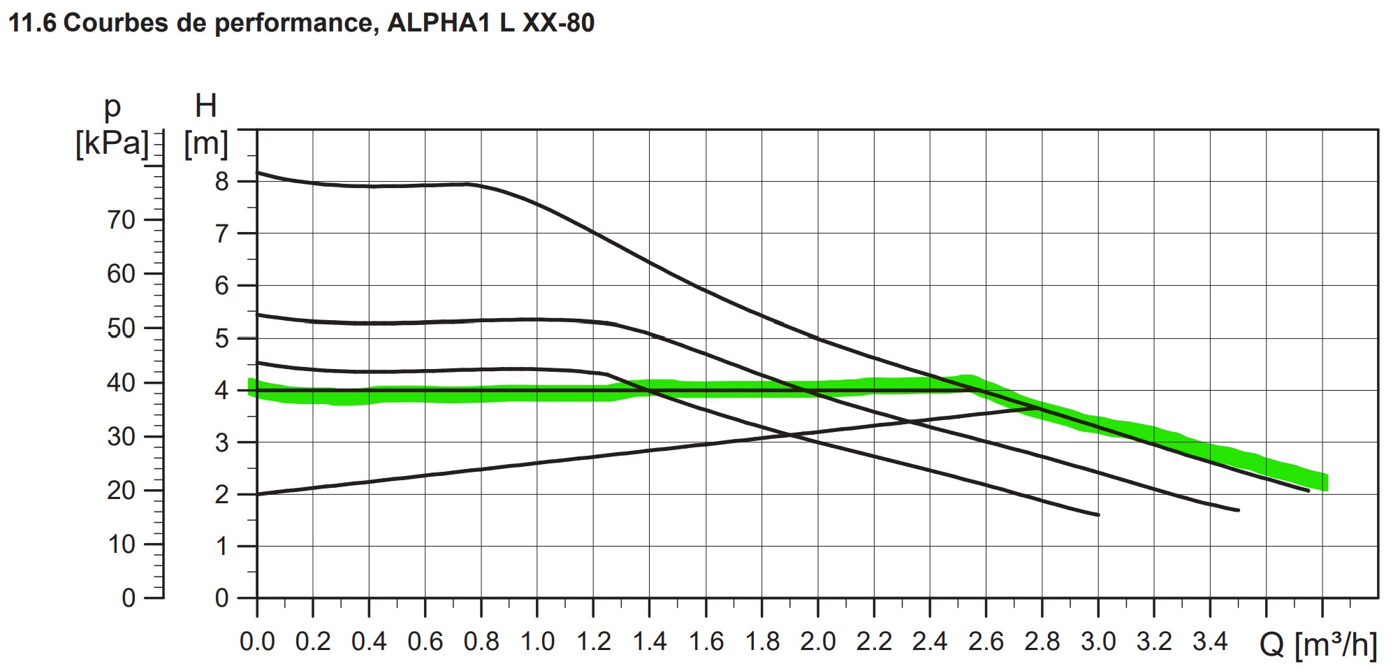

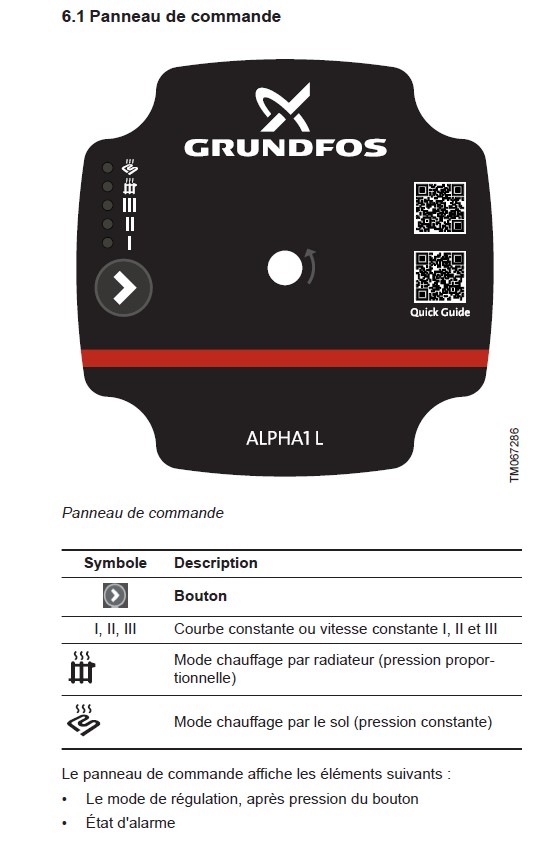

    Non le circu de la PAC c'est le Wilo, d'ailleurs on ne voit pas son réglage.
    Si le grundfos est le circulateur du PC, on peut réduire le deltaT du PC en le mettant sur une vitesse plus élevée.
    - Manuel du circulateur
    - Il est réglé sur le mode "chauffage au sol" (LED orange tout en haut)
    - Pour ce mode on a la courbe en vert
    Mais ce quiproquo confirme que ça irait mieux avec des photos en plan large qui permettent de tout voir.
    Pourquoi j'insiste pour tout vérifier ? Simple : on a un problème abracadabrantesque, plus on a d'information mieux c'est

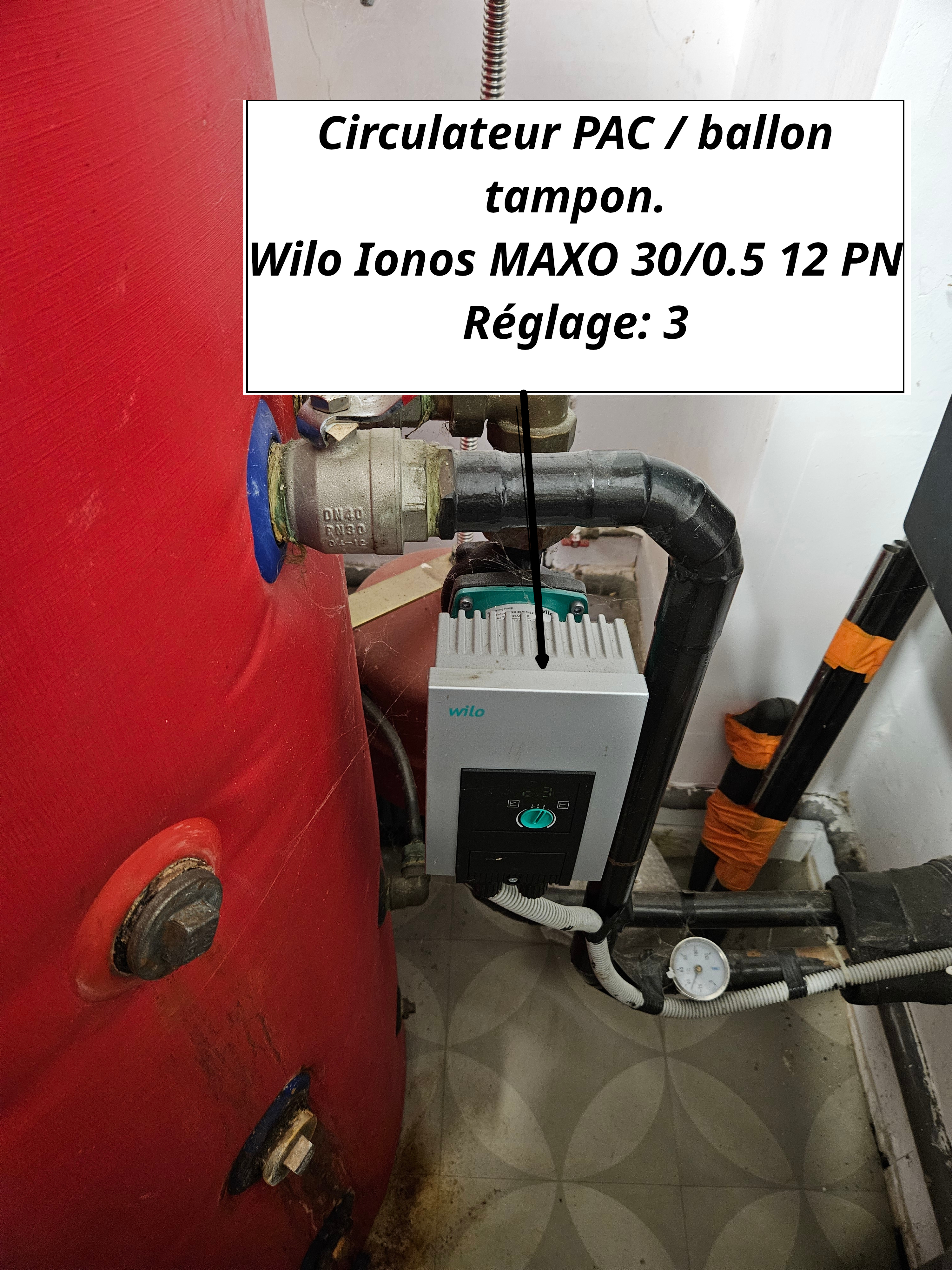

    Merci bobflux pour avoir précisé.
    Ci-dessous des indications.
    Wilo: réglage 3

    Réglages Grunfoss
