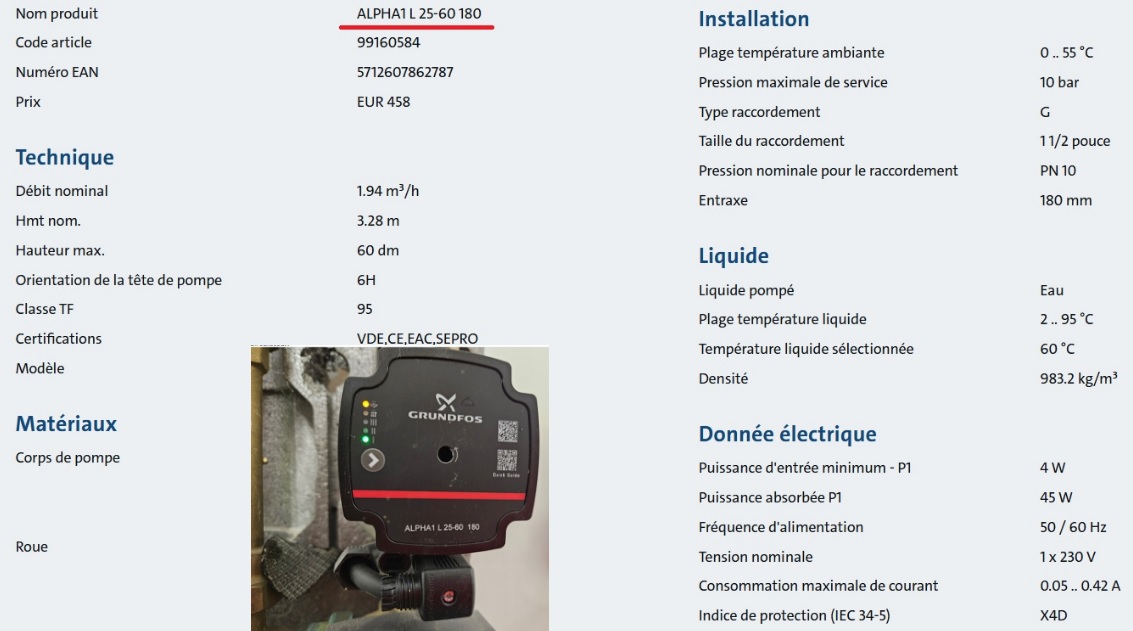

  5. #245
    agitateur
    Re : PAC, plancher chauffant, ballon tampon: dimensionnement.
    Nom : grunfos.jpg
Affichages : 95
Taille : 121,1 Ko
    voilà voila ( la photo c'est celle que Sam a posté plus haut )
  6. #246
    lantenay01
    Pièce jointe 514290
    Je vais essayer de rester ZEN
    On parle de la pompe PAC, PAC.
    Le débimétre est sur le circuit PAC
    La c'est la pompe plancher chauffant.
    depuis le début de ce fil, tout le monde réponds sans lire les messages....
    C'est frustrant.

    C'est frustrant.
    Soit bien conscient que c'est au moins idem pour ceux qui te lisent. Sans ordi au milieu, tu prends souvent des tartes, non ?
    Le débimètre en circuit PAC / ballon, ce n'était pas forcément une évidence au moment ou ça a été posté, maintenant on le sait ( on le devine ).
    Et donc on peut conclure qu'on s'en fout pas mal en fait, du circulateur PAC à ce stade ( il marche ! ) sauf à ce que à ce que le débitmètre visible soit un élément vérificateur et il ne renseigne en rien sur ce qui nous intéresse: ni sur le COP, ni sur la puissance dissipée.
    La pompe PC est limitée à 2 m3 heure max sans perte, ce qui est bien assez avec un delta T de 5°, c'est cohérent avec le reste du montage ( 11 kWh ).
    Pour les débitmètres de chaques boucles, on peut imaginer qu'elles n'existent peut être pas.........on parle d'un montage origine d'avant 2000 sur base fioul ( je ne sais pas à cette époque ). Le remplacement fioul a été fait vers 2012 il me semble. Est ce que des débitmètres ont été rajoutés ? On sait pas.

  24. #264
    Samdelta
    Saperlipopette, et/ou rondedjou, comme dirait Prunelle (dans Gaston Lagaffe). C'est conc ça ! J'y vais.
  25. #265

  27. #267
    agitateur
    DONC
    Vou tirez sur l'anneu du debimette et vons lisez le débit a l'instant T.
    Ca ressemble bigrement au modèle 132802, avec la plage de mesure de 30 à 120 litres minutes. Ce qui n'a aucun sens dans le PC, et qui serait plus justifié entre PAC et ballon.
    Ici nous avons 4500 litres / heure.
    Le grunfos du PC est limitée à moins de la moitié.
    Donc, à part nous dire que le circulateur lié à la PAC fonctionne, celà ne nous dit pas grand chose de plus.
  28. #268
    yaadno

    A ce stade, la PAC marche ( plus ou moins bien ).
    Ce qui serait important ( et plus facilement mesurable ) ce serait du régime stabilisé. Donc le circuit ballon vers PC. Mais là on est à poil.
    On a un dT de 5° environ ( lecture analogique imparfaite ) en PC. Avec un débit INCONNU donc une puissance dissipée inconnue.
    Je répète mes questions à Sam sur qq points:
    - sa conso fioul avant changement vers PAC,
    - fouiller la pièce......y aurait il des débitmètres cachés avec 1 par circuit dans une trappe plus loin ? ( j'y crois peu ).
    - photos à refaire.
