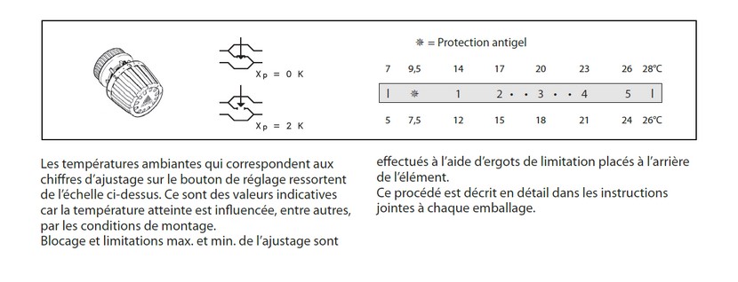

    Sinon pour le réglage des robinets thermostatiques il est indispensable que celui (ou ceux) présent dans la même pièce que le thermostat d'ambiance soit ouvert à fond.
    Dans les autres pièces tu peux les régler comme tu veux (comme par exemple à 1 ou 2 si la pièce en question est inutilisée)

    Tant que le radiateur qui doit rester ouvert depuis toujours est ouvert, rien à craindre pour les thermostatiques.
    Les températures associées à la position d'un thermostatique sont à prendre avec des pincettes, ça doit être confirmé par un thermomètre.
    Thermostat a fond ca chauffe beaucoup,
    Le thermostat doit rester sur la valeur de température désirée. Si vous trouvez qui ce n'est pas assez, faut monter degrés par degrés ou moins.
    Le réglage des radiateurs ne concerne que le temps de mise en température du logement en compensant les pertes, donc cela peut prendre du temps et donc avoir les radiateurs très chauds assez longtemps.
