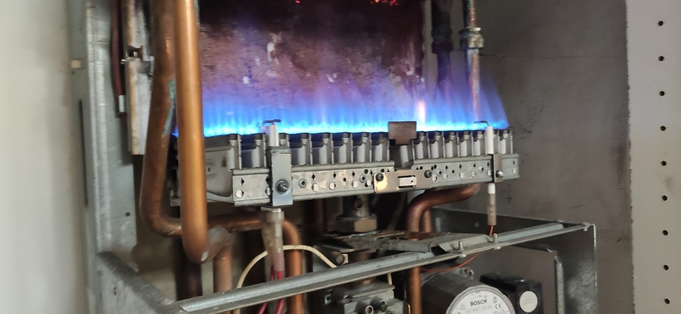

    J'ai une (ancienne) Chaudiere Acleis à tirage naturel dont le témoin de flamme s'éteint sans cesse alors que le bruleur est bien allumé:
    La chaudière allume les électrodes, le bruleur s'enflamme, le témoin de flamme s'allume quelques secondes avant de s'éteindre alors que le bruleur reste allumé, la chaudière relance un cycle d'allumage, les électrodes s'allument alors que le bruleur est toujours allumé, le témoin de flamme s'allume... puis s'éteins à nouveau, relançant un cyle et ceci en boucle...
    J'ai changé les électrodes d'allumage et la sonde de ionisation sans succès.
    Vidéo de la chaudière pendant ces cycles: https://dai.ly/kD5AMoeginPMuIEnNII
    Auriez-vous des pistes à investiguer ?

    Je ne sais pas si cela peut aider à identifier la cause, mais le problème se produit systématiquement sur les tirages d'eau chaude sanitaire alors que pour le chauffage des radiateurs c'est moins fréquent (1 fois sur 3 cyles de chauffe commandé par un thermostat)...
    Et après avoir tirer l'eau chaude trop longtemps, et trop de cycle d'allumage/Arrêt, elle se met complètement en arrêt.

    bonsoir elle se met en défaut au bout d'un certain nombres de cycles de relance allumage ?
    y a t'il eu des travaux sur le tableau électrique ?
    il faut absolument vérifier que la Ph arrive sur le bornier Ph ou L
    et le Neutre arrive sur le Neutre de la chaudière.
    pour vérifier il faut mesurer une tension environ 230 VAC entre la phase et la terre.
    il faut aussi vérifier la tension Vac Neutre/terre vous trouvez combien ?
    ensuite enlever la facade du foyer de chauffe et lancer un puisage sanitaire regarder si les electrodes ionisation sont bien dans la flamme faire une photo électrode et avec la flamme.

    Oui, elle se mets en défaut au bout d'une dizaine de cycle d'allumage environ.
    Aucun changement électrique, elle a une ligne dédiée en 2.5mm depuis le tableau électrique.
    J'ai remarqué que des petites flammes avaient tendance à descendre un peu sous la ligne des brûleurs, j'ai vérifié le tirage du conduit de cheminée, il était bon, par contre j'ai nettoyé le corps de chauffe qui était bien encrassé : j'ai passé un fil de fer entre -toutes- les ailettes pour dégager de la suie verte...
    Je n'ai pas encore mesuré le tension électrique mais après ce nettoyage et quelques cycles sans erreur, elle semble fonctionner à nouveau ! Je vais surveiller ça un peu plus longtemps
    Merci !
    PS: les electrodes & la sonde semblent OK, cf. photo

    attention j'ai indiqué d'enlever la façade je n'ai pas indiqué d'enlever les cotés !!!
    la rampe du bruleur a été déposé pour être nettoyé ?
    la plaque du fond est noire c'est une anomalie...
    une mesure du Co ambiant a été fait dans les régles de l'art ?
    la ventilation chaudière est conforme ?
