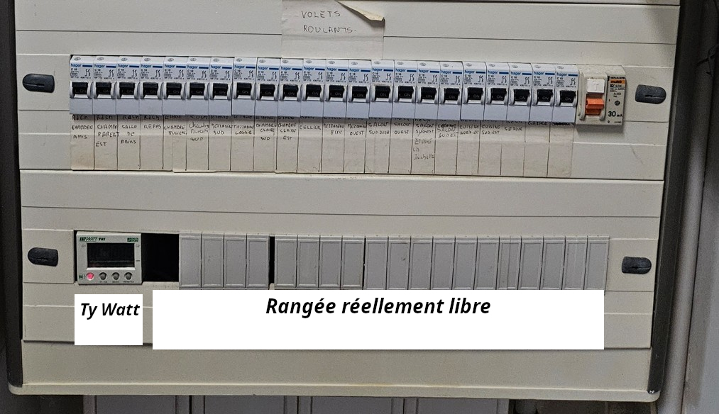

    Dans l'autre fil "PAC, plancher chauffant, ballon tampon: dimensionnement" , on a vu que tu avais déjà installé un comptage triphasé sur le réseau d'alimentation de la PAC, afin d'optimiser les réglages du système de chauffage.
    Mais le "talon" de consommation estimé en dehors du fonctionnement de la PAC semble important, et mérite d'être analysé.
    Pour mener à bien cette étude, il faudrait, dans un premier temps :
    - essayer d'inventorier appareillages installés sur le réseau, (on les regroupera ensuite )
    - une vision du ou des tableaux de distribution d'énergie ( simple photo dans un premier temps).

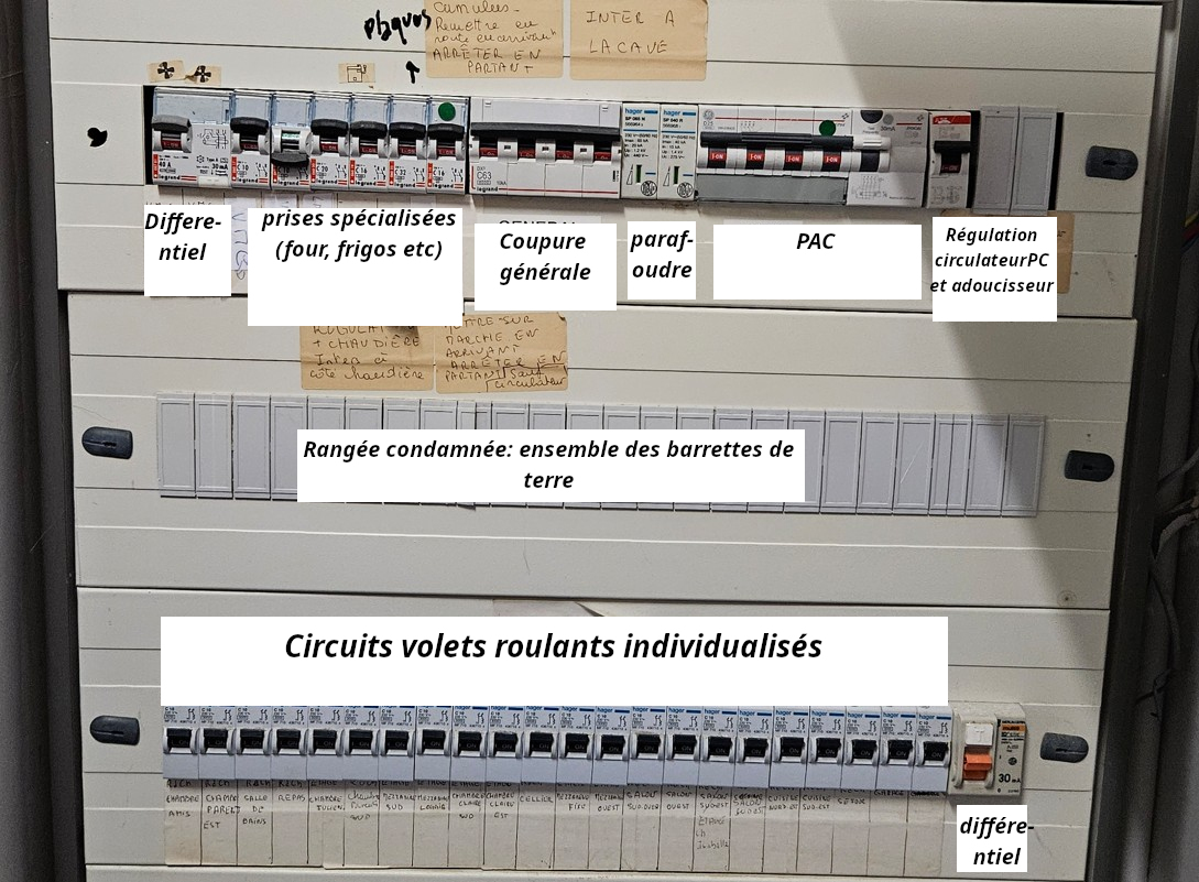

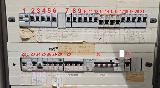

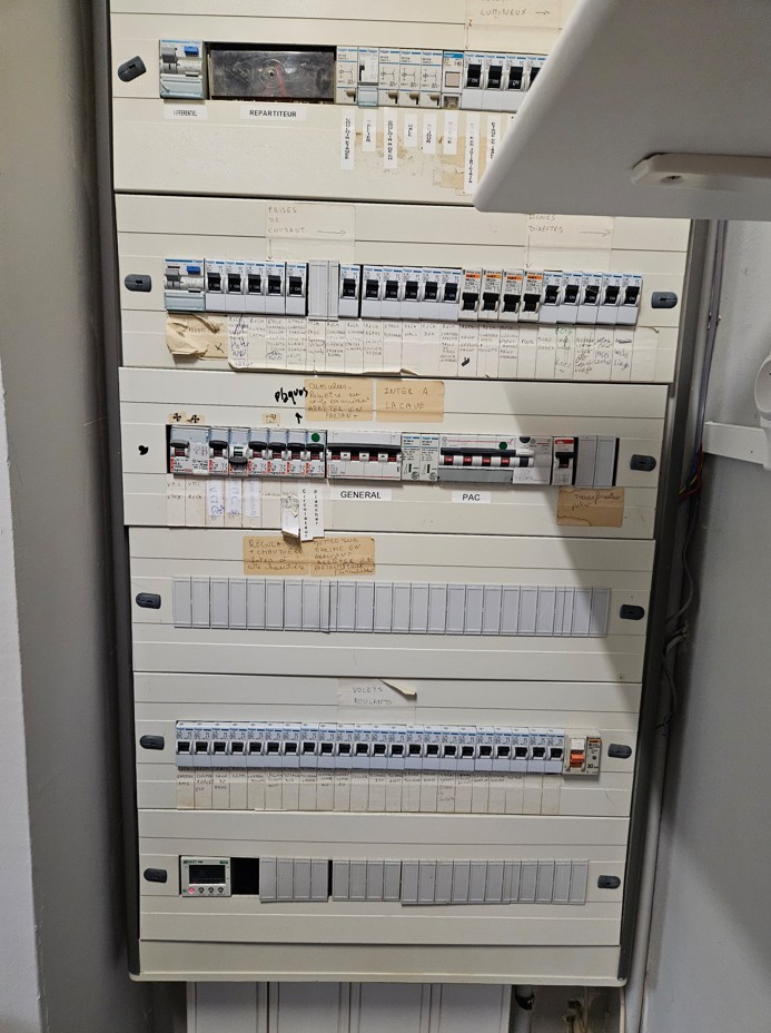

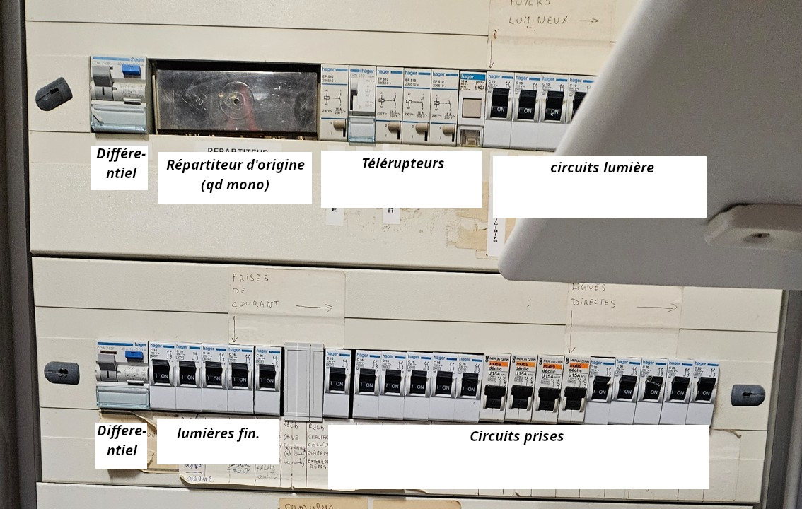

    Une vision du tableau électrique. Je ne vois pas pourquoi. En me disant ce qui est recherché, je pourrais sans doute renseigner plus efficacement. Honnêtement, la photo d'un tableau avec une rangée de disjoncteurs...
    BOB92
    Re : PAC et REPARTITION DES CONSOMMATIONS ELECTRIQUES
    Une vision est obligatoire, sinon on recommence l'histoire de la PAC ....
    La vision du tableau, tel que, sans oter le capot, surtout s'il n'y en a qu'un est fondamentale ....
    On y voit certes des rangées de disjoncteurs , ... mais par contre on distingue les mono, les tri, et des inscriptions ..... et d'autres infos intéressantes
    et cela débouche sur des questions pour en dresser un schéma ... on ne va pas faire comme la pac ... avec ses 3337 échanges, et toujours pas de schéma de référence, avec les capteurs ...
    C'est la première chose à faire sur un forum , où on ne voit rien ...

    Mais commençons par avoir une vision du tableau de distribution , avant de définir un plan de mesure, et on ne modifie rien lorsqu'elle est en cours ... seulement une fois terminée.
    Chaque chose en son temps.

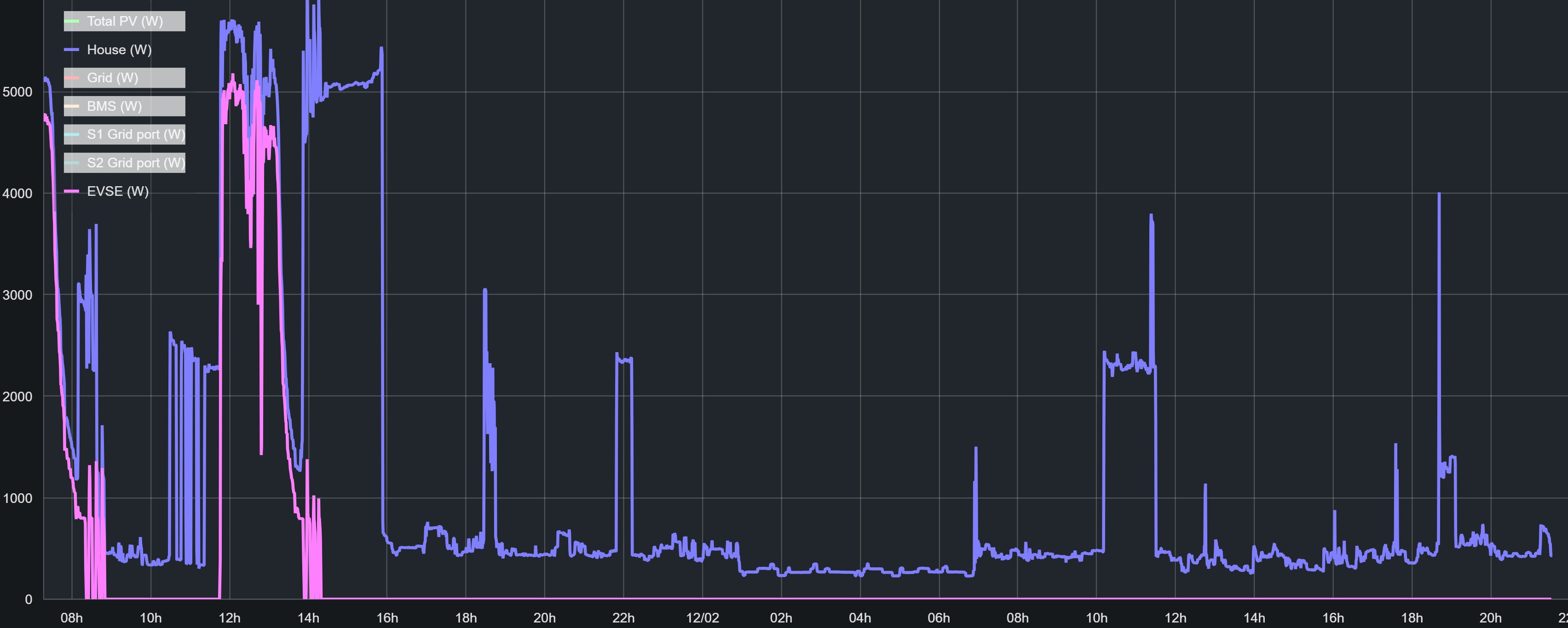

    Pour mémo, on parle de "ça" en conso électrique pour se faire une idée
    Donc un talon au plus bas avec un conso résiduelle scotchée vers 0.8 kW ( et donc sans PAC ) au plus bas du plus bas.
    Nom : sam 29 11.jpg
Affichages : 189
Taille : 93,1 Ko
    Sur la période centrale ou le plancher est élevé, on peut supposer le ballon aprés les douches + la cuisine ( ECS et cuisson ) par exemple
    Outre l'ECS, il faut voir aussi du coté du froid ( les frigos et les congélateurs ). Mais bon, dans l'absolu, il faut voir vers "tout" donc on revient à une photo du tableau pour débuter. Et je dirai aussi, un listing "équipement"..

    C'est pour celà que je demande une photo du tableau général .... on en extrait plein d'infos qui permettent d'organiser et d'optimiser une répartition des énergies entre postes de consommation.
    Il faut bien évidemment aussi y associer une architecture de cette distribution d'énergie (de par les appareillages du tableau).

    D'abord tu commences par regarder la maison au complet pendant une journée. Je te mets en exemple l'enregistrement de ma conso (Puissance en W). Ici j'ai la charge de la voiture en rose et le total de la maison en bleu. On voit les gros appareils se mettre en marche : 4500W = pompe à chaleur, 2000W = chauffe-eau, etc. Le reste des petits consommateurs est impossible à distinguer.
    En regardant la puissance comme ça on peut déjà voir si il y a un problème sur les gros consommateurs. Si il y a une fuite d'eau chaude, ça se voit tout de suite. Là on voit que le chauffe eau a marché pendant 1h30 entre 10h et 12h par exemple.
    Au fait, tu n'aurais pas une boucle de circulation d'eau chaude par hasard ?
    Ensuite, il faut déplacer les pinces pour étudier la consommation circuit par circuit. Par exemple j'ai un compteur sur la borne de charge la voiture donc elle s'affiche sur une autre courbe (rose) ce qui permet de la distinguer du reste.
    Tu as peut-être un gros appareil qui consomme trop, dans ce cas c'est facile à trouver. Si tu vois 2kW pendant 20 minutes toutes les heures sur ta courbe, le chauffe eau est désigné coupable, tu déplaces la pince dessus pour vérifier, et c'est bon tu as trouvé direct. Si c'est plein de petits consommateurs qui s'additionnent, par contre, c'est plus compliqué, parce qu'il faut les chasser un par un.

    Mon tableau.
    Nom : Tableau.jpg
Affichages : 156
Taille : 144,5 Ko

    Effectivement, c'est une distribution ""significative" ....... et certainement unique (pas de tableau secondaire ?)
    a) Intéressant, car il y a une rangée vide vers le milieu ... on peut supposer qu'elle est vraiement libre ???
    b) où a-tu tu installé le Ty-Watt Tri, avec ses tores ?
    c) As-tu ou peux-tu faire un organigramme de cet tableau : L'arrivé, les DISJ généraux, les différentiels, les divisionnaires ( tri et mono)
    d) Si tes départs sont suffisamment individuels, je te proposerais d'équiper ta rangée vide avec des matériels de mesure , qui pourraient d'ailleurs être affectés successivement à des départs ....
    du genre ton TI-Watt Tri pour les départs triphasés, et 2 Mesureurs pour traiter 2 départs MONO en simultané ..
    Ainsi, tu pourrais t'en servir pour faire un bilan , et ensuite, les laisser en service sur ces dépars que tu juges importants à apprécier .
    Oui, le TY-Watt est un Energie-mètre ( pas de mesure de puissance au sens du mot )
    Par contre, il faut que les 2 en MONOPHASE puissent faire WATTMETRE et Energie ) . C'est fondamental de distinguer ces 2 valeurs.
    On verra cela ultérieurement fonction des réponses a,b,c.
    Ces départs dénotent une quantité important de matériels
    Afin d'essayer de ne pas avoir de trou dans l'analyse, il serait peut-être intéressant de faire un inventaire, tout au moins ceux qui sont significatifs.
    ..... ( tu avais déjà cité, par ex 2 Mal+ 1Essoreuse)
    Celà permettra de faire un lien avec les départs du tableau.
    Qu'en penses-tu ?

    j'ai mis des numéro sur ce qui est visible ( donc pas la partie haute tronquée ).
    La partie basse sur l'armée de volets roulants, c'est peut être pas la priorité......
    Avec un numéro, ce sera sans doute plus clair et plus rapide que de nommer les choses.
    Nom : Tableau copie.jpg

    Pendant que tu postais, j'ai préparé ce qui suit, sans détailler chaque élément. Je suppose qu'individualiser chaque disjoncteur n'est pas forcément utile. Par la suite, je pourrai individualiser ce qui est intéressant.
    A noter que ce tableau (on avait vu large effectivement) a été conçu très "proprement" en monophasé. Mais le passage en tri phasé a obligé à quelques acrobaties pour équilibrer les phases. Les consommateurs comme frigos, congélos, plaques de cuisson, four etc ont des lignes directes. Pour une question de logistique simple, l’adoucisseur a été rajouté sur la ligne individuelle régulation / Grunfoss , mais ont des fonctionnements distincts.

    Bj
    Trés bien, on y vois plus clair , et déjà qq infos
    a) Sur ces tableaux, les bandeaux unitaires avant, horizontaux s'enlèvent facilement, donc intéressant .
    b) Rangée du bas : Rangée parfaite pour les matériels de mesure : d'ailleurs tu y a déjà mis le TY-WAT
    (et ok pour le panneau central utilisé pour les borniers TERRE )
    PS ; j'espère que pour le TY-WATT tu as bien mis les tores et fil de tension cohérents avec les phases : Tore 1 sur Phase 1
    c) Rangée VOLETS-ROULANTS : Je suppose qu'ils sont tous sur la même phase, associés à l'inter différentiel de droite .
    S'il n'y a que les volets roulants, cette rangée derrière l'ID ne nous intéresse pas.
    d) Avant d'essayer de traiter les rangées médianes, je souhaiterais savoir :
    - Que coupe "Coupure GENERALE" est-ce une coupure directe sur l'arrivée, qui coupe absolument tout, ou une coupure partielle de quoi ?
    e) Rangée du haut : Circuits lumière et Télérupteurs sont bien associés à l'INTER DIF de gauche ? (limité à cette rangée)
    Répartiteur d'origine (qd mono) comment faut-il interpréter
    Bref, si tu pouvais faire un schéma de l'arrivée TETRA et et sa distribution en MONO ou TRI ou TETRA vers les ID ou peut-être coupure générale, ce serait parfait.
    f) Non, il ne sera pas nécessaire (sauf si c'est l'occasion pour toi) de faire un repérage précis des affectations des disj avec tous les circuits internes de la maison ...on va travailler à un niveau supérieur, tout au moins pour dégrossir .
    Le Ty Watt est correctement branché sur chaque phase, avec son tore. Le Ty Watt différencie les HC/HP ainsi que chaque couleur de jour.
    Les volets roulants sont bien sur la même phase, et le différentiel leur est dédié.
    Chaque autre différentiel gère une phase. Malheureusement, à moins de refaire entièrement le tableau de A à Z, une rangée ne correspond pas à une phase. Mais chaque phase a son différentiel dédié, comme il se doit.
    La coupure générale est bien une coupure générale. Le tableau intérieur étant à plus de 30 m de la limite du terrain, le Linky est en limite de propriété, et la coupure générale coupe tout.
    Répartiteur. A l'origine, il répartissait sur chaque rangée. Franchement, maintenant, je ne sais plus. Mais je peux vérifier.
    Là où ce n'est plus "propre", c'est que justement, chaque différentiel gère une phase, mais cette phase est répartie sur une ou 2 rangées. Mais j'insiste: la protection est parfaitement conforme. La longueur des fils d'origine ne permet pas de tout agencer comme on voudrait. Sinon, ça va être une forêt de Wago...
