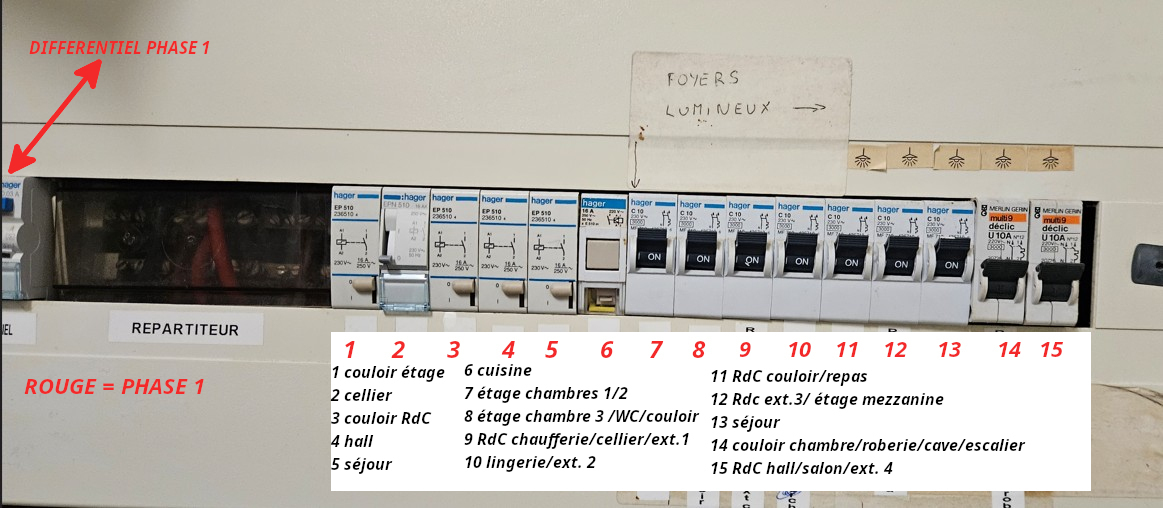

    Comme les départs sont répartis sur les 3 phases, comme je te l'ai dit, il faut numéroter les ID 1, 2, 3 même si ces N° sont arbitraires ... c'est le point de départ de la fourniture énergétique (hors PAC en TRI)
    Je ne sais comment tu peux opérer , avec tes disj étiquetés (même basic) ... pour essayer de définir les charges ...
    à ce sujet, il serait bon de numéroter (sur ta photo) les disj mono de 1 à N (et la retransmettre).
    Ainsi tu pourrais faire un tableau à 3 colonnes (Excel si tu peux)
    - INTER-DIFF x ( 1 à 3)
    - Disj y (1 à N)
    - Utilisation connue (pour ce que tu connais ...)
    On aurait déjà une idée ...
    La suite ... je la préconise simple et ne pas faires de supposition erronée
    - faire apparaître des puissances et consommations qui t'interpellent, de façon à les localiser, et que tu essaie d'avoir une politique y afférent ,
    - et que tu puisses ensuite vérifier la conséquence de tes actions ....

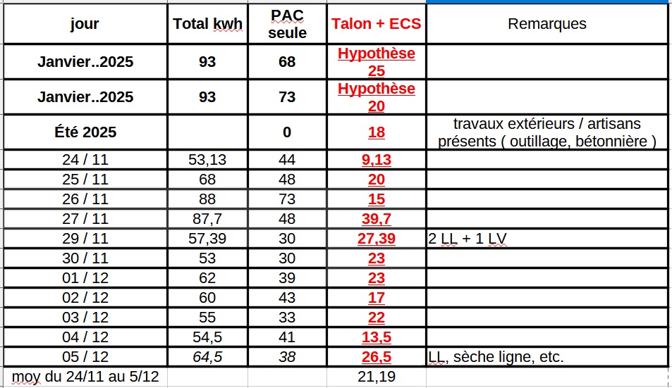

    je mets ça ici ( à partir du tableau de l'autre discussion ) pour la question des talons journaliers relevés ces derniers jours.
    ( simple constat qui ne règle rien en analyse )

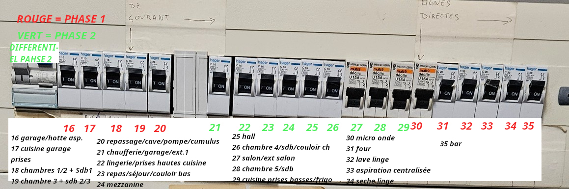

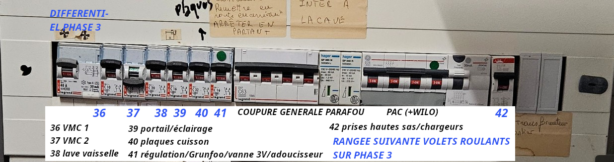

    Bonsoir.
    Je vous livre mon tableau, qui doit être à 99% exact !
    Je reste en attente de vos analyses pour essayer d'aller plus loin...
    Cordialement.

    Voilà une bonne base de départ pour une meilleure compréhension des consommations hors PAC.
    Je vais traiter ces infos via un tableur.

    2 LL, ça veut certainement dire 2 dans la journée
    Aprés y'a la question du sèche linge, ça peut bouffer un peu ces bestioles ( enfin, çà dépend ce qu'on y charge ).
    Pour les prises, je dirai de faire une "liste" des équipements potentiels à conso permanente ( ou quasi ).
    Un exemple, un frigo américain, on peut mettre 2 kWh par jour. Pour certains modèles "neufs" ça peut être la moitié.
    Pas besoin de prise dédiée ( les forts consommateurs mais ponctuels ) pour tirer du kWh à la journée, au mois.

    - Je ne trouve pas 2 LL. Il y a 1 LL (32), un sèche linge (34) et un lave vaisselle (38)
    - Aucun radiateur ou sèche serviettes additionnel.
    - Pas de recharge automobile, ou autre.
    - Je confirme: 1VMC fonctionnelle et 1 VMC coupée. Dysfonctionnelle et responsable d'une grosse surconsommation en 2024. Coupée en février ou mars 2025.
    - La hotte aspirante fait "boîte de dérivation commune" avec le garage pour une raison technique: limiter les perçages dans une poutre béton armé. Mais la hotte est bien dans la cuisine au dessus des plaques de cuisson.
    - Il y a effectivement 2 différentiels sur la phase 3, dont un dédié aux seuls volets roulants. Un vestige du tableau mono.

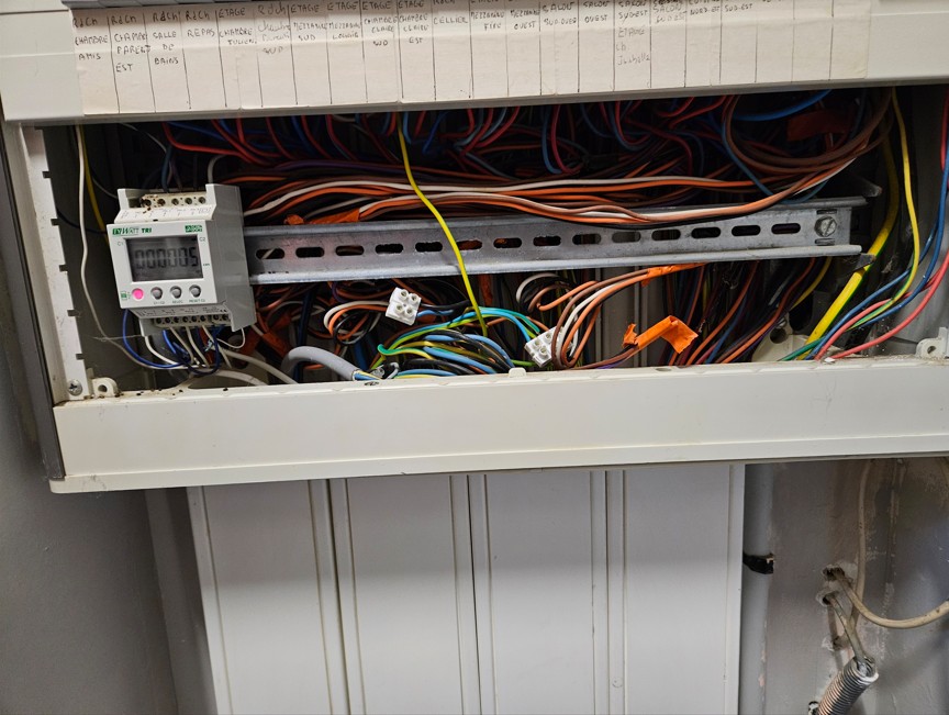

    Pour la photo de la rangée du TY-WATT , c'est une photo de la rangée complète, après avoir retiré la plaque avant (cache) . C'est pour apprécier l'espace disponible.
    J'attends les photos demandées, et ensuite, je te proposerais du matériel de mesure simple d'emploi pour engager la maîtrise de ces consommations qui paraissent élevées et fortement variables (si on s'en tient à ce fameux ''talon'')

    Pour les autres, relatives aux ID, c'est aussi, en retirant la plaque avant, pour voir la zone de l'ID et de qq disj, afin là-aussi, d'apprécier l'espace et les connexions existantes afin de se raccorder pour des mesures .
    Donc une photo de l'ID sur son barreau, et quelques Disjoncteurs me suffit . Donc une zone de 20 à 30 cm de large .

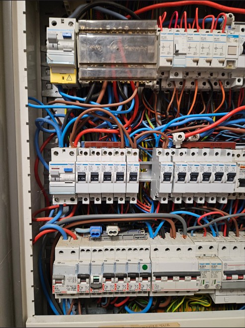

    I) Rangée du bas : OK assez de place pour la future instrumentation.
    Mais je suis surpris par l'état (cf photo) du bornier supérieur du Ty-Watt ....que lui est-il arrivé ?
    J'ai l'impression que tu n'en a jamais parlé, mais le Ty-Watt toutes les 6 mn , mesure et affiche la puissance moyenne atteinte (cf sa doc).
    Il est donc déjà possible de connaître , pour la PAC :
    - La puissance en activité ( même s'il y a de petites différences suivant les conditions de T° ),
    - La puissance au repos, c'est à dire le circulateur Wilo , et l'électronique de la PAC
    Ce sont des éléments intéressants , plutôt que de tenter de les estimer. Ils doivent être assez stables pour des réglages (T°, circulateur) définis.
    Tu peux essayer d'extraire ces 2 niveaux de puissance consommée.
    II) Le tableau par lui-même : Par qui a-t-il été réalisé ? Certainement pas par un électricien digne de ce nom.
    Bien que les photos n'aient pas été prises pour celà, il me semble voir : (sauf mauvaise interprétation de ma part)
    - des sections de fil inadaptées,
    - des circuits qui ne passent pas par un Inter Différentiel, et donc non sécurisés.
    - un câblage assez original entre les entrées de Disjoncteur MONO et l'arrivée du Triphasé
    - des mélanges de marques qui ne simplifient pas les raccordements.
    Bref, cela créée de plus un vrai piège pour une analyse des consommations, car, visuellement , à partir de photos, il est difficile d'en dessiner la structure, chose pourtant essentielle.
    Il faut s'assurer que les mesures seront cohérentes, et que l'on mesure bien ce que l'on croit ,
    et vérifier la cohérence au niveau le plus élevé : ENEDIS = Ty-Watt TRI Pac + MONO Phase 1 + MONO Phase 2 + MONO Phase 3.
    et après inspecter les/des départs.
    III) Compte tenu de la vision que j'ai de ce tableau, il faut réaliser au préalable un diagramme des circuits MONO : Deux solutions :
    - Visuelle en suivant le câblage entre l'arrivée ENEDIS et les têtes de DISJ Divisionnaires (en passant par le répartiteur et les ID)
    - Electrique , avec un simple voltmètre (ou une lampe témoin) ... mais il faut trouver un créneau pour couper la distribution du courant vers les départs MONO),
    les tests étant faits sur l'entrée des disj mono) - Est-ce possible une petite heure, temps estimé ?

    Je n'arrive pas, avec la dernière photo transmise (de trop faible définition), à suivre la distribution des alim dans ce tableau.
    Je crois comprendre une arrivée ENEDIS sur le haut du DISJ TETRA plaqué GENERAL , avec lien direct vers :
    * le DISJ DIFFERENRIEL TETRA plaqué PAC
    * le PARAFOUDRE MONO Hager.
    Le disj plaqué GENERAL ne couperait pas la PAC , et sa sortie basse alimenterait le répartiteur.
    est-ce exact ?
    Le DIFFERENTIEL MONO Hager Phase 1 serait alimenté par le haut ( Mais il a conservé son étiquette : Alim par le Bas)
    Je ne comprends pas trop pour le DIFFERENTIEL MONO Hager Phase 2 ... Pourquoi une reprise sur le haut ?
    Le DIFFERENTIEL MONO Legrand PHASE 3 serait alimenté par le haut
    Et les DISJ 20 et 21 sont bien alimentés par la même phase (alors qu'ils sont déclarés l'un rouge Ph1 et l'autre vert Ph2)
    Je ne vois pas de lien évident (sur la photo) entre le groupe 16-17-18-19 et 20, et de même entre 21 et le groupe 22-23-24-25-26
    Peut-on avoir des précisions/confirmation
    En conséquence, il faudrait retransmettre cette photo des 3 barreaux (partie gauche) en meilleure définition,
    et en réaliser une de la partie droite, afin de confirmer cette répartition vis à vis des 4 DIFFERENTIELS MONO
    En fait, si Sam poste un seule photo dans un message, ça apparait compressé en résolution et on voit la photo. Comme la dernière.
    Si Sam importe plusieurs photos dans le message ( au moins 2 ), ce sont des liens à cliquer qui apparaissent sans la photo, mais là les pièces sont en résolution d'origine.

    si je me réfère aux données d'ENEDIS sur les consommations moyennes d'une maison de superficie équivalente HORS CHAUFFAGE, ce qui devrait correspondre au "talon", ma consommation est certes un peu plus élevée, mais pas dans une proportion monstrueuse. Sauf erreur de ma part. Ceci dit, une évaluation de la cohérence et des consommations réelles ne peuvent qu'être profitables, à condition qu'une simple prise de mesures n'engendre pas des coûts exorbitants.
    On revient au coeur du problème, qui reste difficile à appréhender.
    Comme dit avant, un jour à 2 double lave linge ( + sèche sans doute ) + 1 LV engendre une surconso de 4 à 8 kWh en gros, ce qu'on peut observer sur un échantillon réduit d'observation.
    Le reste du talon ( 15 ou 20 kWh / jour ) relève d'une appréciation personnelle selon l'équipement.
    Comme j'ai déjà dit, si on a sauna + aquarium tropical + n'importe quoi ça peut être un talon faible.
    Si on cuisine 4 heures par jour à forte sollicitation des plaques cuisson, ça peut s'entendre aussi.
    Si on éclaire le parc d'agrément toute la nuit avec du halogène, aussi.
    Bref, la liste est longue.
    Pour 2 occupants, le besoin pourrait être de la moitié de 20 kWh / jour, et en fait sans grand rapport avec la superficie habitée. Sur une année complète, le talon discutable pourrait donc être de 10 kWh jour soit 3650 kWh / ans. La limite de la simu Enedis, c'est que trés probablement, elle ne compte pas 2 occupants sur250 m² chauffés. Rien que le besoin ECS en rapport assurera une bonne partie de la hausse "acceptable" selon le simu.
