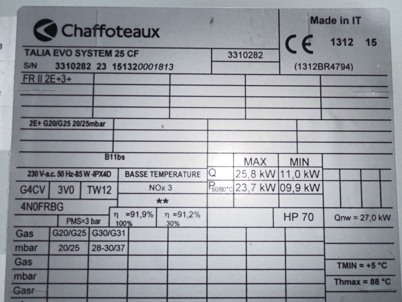

    A priori c'est un modele VMC.
    On peu voir ENGIE pour la maintenance.
    Si DGI il y a, je ne pense pas que la boite de maintenance aurais laissé filer.
    Mais a priori, les dire des experts divergent.

    Dans cette gamme là, il y a la "24 VMC" et la "25 CF".

    bonsoir c'est bien une chaudière pour conduit shunt en aucun cas une chaudière VMC gaz.
    la VMC gaz sera le modèle 24VMC.
    de plus une chaudière pour une VMC gaz il y a une bouche VMC GAZ on ne rentre pas sur un piquage en direct comme ca, c'est encore autre chose.
    y a t'il un relais DSC dans le tableau électrique du logement avec un bouton de test pour couper la chaudière en énergie électrique oui ou non ?
    un conduit aussi gros donne l'impression que ca serait une VMC GAZ.
    je confirme que le diagnostic gaz n'est pas OK une anomalie DGI aurait du être remontée avec le signalement dans la journée à GRDF par le diagnostiqueur avec interruption du gaz par le diagnostiqueur, délais : 3 mois pour réaliser la modification sinon GRDF vient couper définitivement le gaz du compteur jusqu'à certificat de conformité OK.
    un conduit galva n'est en aucun cas un conduit shunt (je me répète).
    y a t'il oui ou non un bruit permanent d'aspiration dans la chaudière lorsque celle est arrêtée ?
    si l'achat est récent il y a donc un vice caché le vendeur non pro n'est pas responsable néanmoins il est responsable d'avoir pris l'entreprise la moins chère.
    le diagnostiqueur est responsable seul un autre diagnostiqueur peut être opposé à lui.
    1ere chose vérifier la confirmation que c'est bien un conduit en VMC gaz la dangerosité sera moins ultra urgente.
    2 lancer la procédure de contacter le diagnostiqueur et s'il accepte d'établir un Dossier technique corrigé à ses frais.
    3 voir avec le vendeur et négocier à l'amiable.

    Aucun relais dans le tableau, juste un différentiel par chaudière. Comme dit plus haut, je ne sais pas ce qu'il y a en amont de ça, je ne sais même pas si les chaudières sont branchées sur un circuit des parties communes !
    Il m'est difficile de discerner le bruit d'une extraction du bruit des chaudières en fonctionnement. Il y a 4 chaudières sur ce conduit.
    Encore une fois, toutes les chaudières sont installées comme cela, et depuis quelques décennies maintenant.

    le bruit d'aspiration c'est lorsque la chaudière est OFF on écoute sa chaudière on entend le bruit de l'aspiration à travers le coupe tirage.
    une VMC gaz ca fait un bruit énorme car il y a une dépression minimale de 80Pa dans le conduit, c'est une très forte dépression bien plus qu'un aspirateur domestique.
    si on entend rien c'est vraiment très grave !
    si vous savez qu'il y a 4 autres chaudières c'est dingue qu'aucun certificat de conformité n'a pu être fait sur les 4 ! et c'est vraiment incroyable qu'aucun diagnostiqueur n'a pu voir le pb...
    donc pas de dsc j'ai vu des choses terribles mais en relisant si il y a 80 chaudières comme ca je me demande sur quel planète je suis ou alors je suis dans un mauvais film...
    je dois réver ce n'est pas possible !
    je n'ai jamais vu de conduit shunt en galva, ca serait la seule possibilité pour retomber sur ses pattes...

    Dans les faits, il semblerait que le raccordement soit effectivement pas dans les clous, et même si ce n'est pas le sujet initial, il n'est pas inutile d'en parler. Et moi, ça m'intéresse, alors STOP. Dernière fois.
    Flyingbike
    Responsable des forums
    Re : Bruits dans le ballon, besoin de clarifications
    Donc pour récapituler, chaudière a tirage naturel, délicat sur conduit collectif non "shunt", sauf cas très particuliers de ce que j'ai compris, notamment :
    Il est théoriquement possible de raccorder plusieurs chaudières atmosphériques sur un conduit unique si :
    1. Le conduit est collectif certifié (pas simplement un tube métal).
    2. Un bureau d’études a calculé le tirage (dépression, pertes de charge, ΔT).
    3. Les puissances et les appareils sont strictement identiques ou compatibles.
    4. Le système est entretenu et vérifié annuellement.
    5. Il existe des entrées d’air suffisantes dans chaque pièce.
    Mais dans les faits, quasiment aucun conduit galvanisé d’immeuble ne respecte ces conditions.
    Un autre problème se pose. Les chaudières non étanches ne sont théoriquement plus remplaçables. Et il y a forcément un moment ou....
    Sauf que la configuration ne permet pas à l'heure actuelle une autre solution.
    Je suis preneur des avis éclairés de chacun, dans le calme et le respect mutuel.

    Hello
    Pourquoi le local est non peint ? aucune idée, c'est grave ?
    C'est un local situé sur chaque palier. Il y a deux pièces l'une derrière l'autre : la première contient les placards avec les compteurs gaz et élec, et au fond, les chaudières. Il y a deux chaudières par local, toutes deux sur le même conduit, et ce à chaque étage.
    Pour l'arrivée d'air, il y a une colonne avec une grille dans chaque local (passif j'imagine, grille de type 20x20).
    Le paragraphe provient d'un échange avec ChatGPT. A prendre avec des pincettes, mais qui va dans le sens que la configuration actuelle n'est pas vraiment classique.
    J'ai interrogé le CS sur ce sujet, et plus spécifiquement en cas de changement de chaudière. On ne peut plus mettre de tirage naturel, mais la configuration ne permet pas de mettre autre chose. Je n'imagine pas que personne ne se soit posé la question ou n'ait eu besoin de remplacer une chaudière dernièrement.

    ok donc la chaudière individuelle est en partie commune, il y a 2 chaudières par niveau sur un conduit et il y a donc combien de niveaux ?
  22. #52
    Flyingbike
    Il y a 4 niveaux par bâtiment.
    Le président du CS me répond qu'effectivement, toutes les chaudières sont à tirage naturel et raccordées sur le même conduit dédié, mais que si cela était non conforme ce serait connu depuis la construction (~1980). Il signale une discussion en cours car le conduit n'aurait pas été ramoné systématiquement contrairement à ce qui est requis...
    Pas de réponse sur ce qui est prévu si remplacement des chaudières. Il me semble que c'est un vrai problème.
    c'est un local non habité c'est probablement une alvéole technique gaz affaire à suivre...
    2 chaudières par niveau, avec les conduits de raccordement décalé en hauteur ?
    on parle plus de nettoyage que du ramonage dans le cas du gaz

    J'ai eu des précisions.
    Toutes les chaudières de la copro sont de type B1. Lors d'une étude de faisabilité pour l'implantation de chaudières à condensation, le descriptif de l'état actuel des installations ne mentionne aucune anomalie et aucune aberration.
    Les options futures ont été envisagées.
    Des chaudières B2 ne pourraient coexister sur un conduit comprenant des chaudières B1.
    Le reste du document envisage les options pour pouvoir installer des type C.
    Au moins la copro est au courant que pour passer à une chaudière de type C (ce qui sera probablement obligatoire à un moment), il faut faire des travaux.
    A suivre : la tronche du conduit portion toiture.

    bonsoir depuis 2020 ce sont les guides du CNPG qui sont les régles en vigueur celui spécifique au évacuation ne précise pas l'absence d'extraction, c'est vraiment une anomalie...
    cocher le 4 Guide Thématique EVAPDC - EVAcuation des Produits De Combustion - Mai 2022 et télécharger
    https://ged.cnpg.fr/rubrique.html?id_rubrique=8
    par contre j'ai trouvé ce document où page 3 l'extraction est à faire à partir de R+7.
    https://cegibat.grdf.fr/sites/defaul...ique%20Gaz.pdf
    donc avec 4 niveaux c'est OK.
    néanmoins l'alvéole technique gaz ATG est un local dédié au gaz et les chaudières.
    ce local doit avoir une porte et une ventilation (amenée d'air) directe ou par conduit je n'ai pas vu cette précision, et bien entendu il est hors de l'habitation.
    les chaudières récente B11 ont toutes un spott par contre une vieille chaudière (avant 1994) n'en a pas forcément un.
    seule les chaudières B11 VMC ont toutes un spott même si elle a 40ans.
    la pose dans une ATG où une vieille chaudière est encore en opérationnelle d'un détecteur de Co ambiant ne sera pas du luxe (30€ chez LM).

    Merci pour ces infos. C'est touffu, il faut déjà pouvoir s'y retrouver avant d'en sortir les informations applicable à son cas
    Pour l'autre document, on est exactement dans la configuration présentée page 3, bien vu
