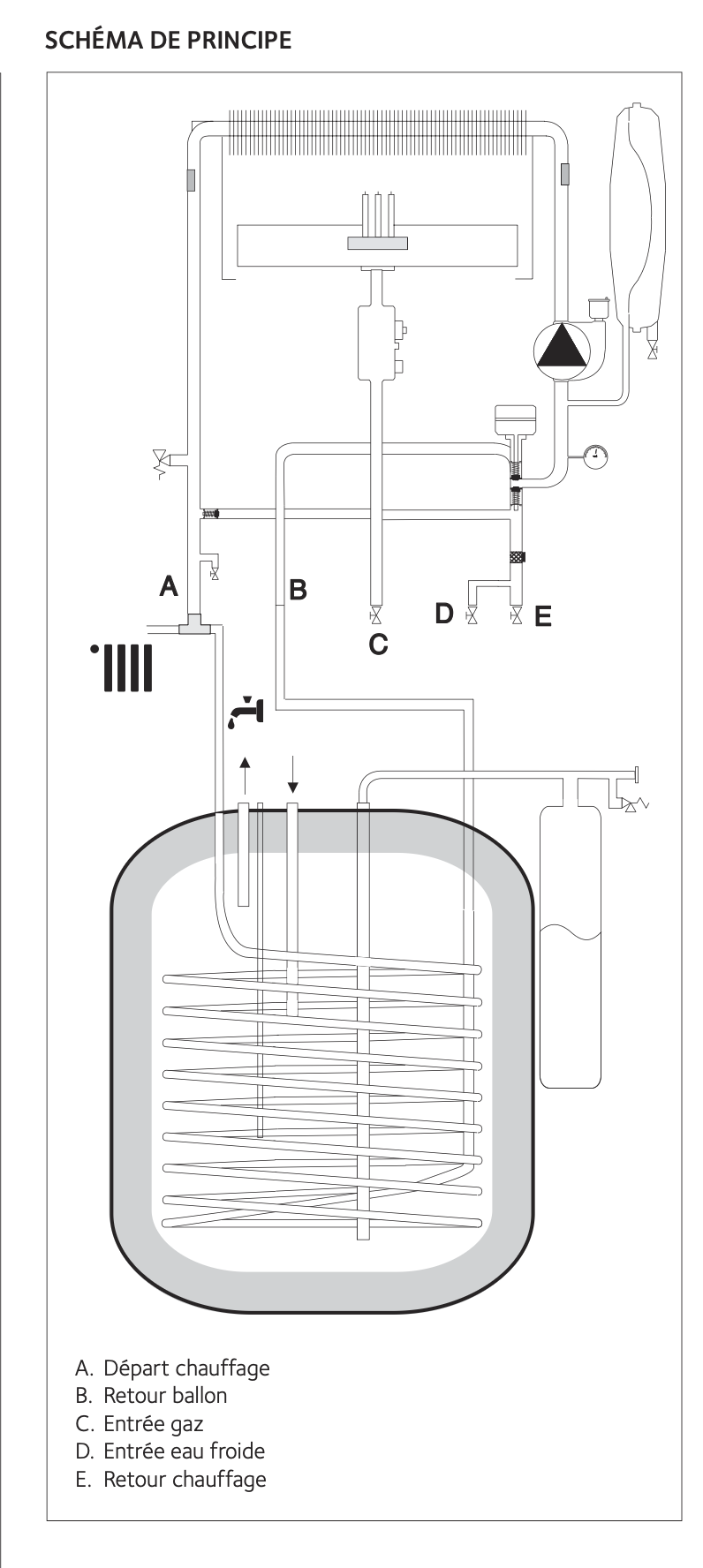

    Matériel :
    Une chaudière Chaffoteaux Talia Green système (année indéterminée), pour le chauffage et l'ECS
    Pour l'ECS, en particulier, un ballon Chaffoteaux et Maury, 150L a priori.
    Paramètres :
    Circuit a 2bar, température ECS a 60.
    Symptômes :
    Bruit de type "glouglou", non pas lors du soutirage mais lors de la chauffe du ballon. Et une impression (à confirmer), que le volume d'ECS disponible est limité par rapport à avant.
    Données utiles :
    Le ballon est quasiment emmuré, je n'ai aucun accès possible aux raccords du serpentin. Je ne localise aucun purgeur.
    Les radiateurs sont purgés, je n'ai pas eu d'air dedans depuis que je les ai déposés puis remontés pour peinture et changement de tous les robinets.
    La chaudière est "entretenue" de façon collective (chaudières individuelles dans copropriété), je doute que le type y passe plus de 10 minutes, mais je n'ai jamais réussi à le croiser. Je ne sais pas s'il fait plus que vérifier les gaz de combustion. En dehors de cela, aucun problème, pression stable, tout a l'air de rouler.
    Les questions : une idée sur l'origine de ce bruit ? Est il classiquement posé un purgeur sur les circuits ECS ? Je n'ai rien trouvé. Est-ce que ce bruit est nécessairement lié à la présence d'air (ou de trop d'air) dans le circuit. ? SI oui, comment faire ?
    EN sommet du ballon, il y a un bouchon, mais qui devrait communiquer avec l'ECS et non avec le circuit.
    groupe de sécurité neuf de l'année dernière changé par mes soins.
    Je doute que des images soient utiles mais je peux donner des infos supplémentaires si besoin.
    Merci de vos avis.

    est il possible :
    - d'avoir la référence exacte de la chaudière ? et la référence du ballon ?
    une photo de la fumisterie aussi on peut voir le début du conduit de raccordement.
    c'est un conduit de fumées collectif ?
    j'ai un doute sur le fait que le serpentin est ECS et que la cuve est le primaire chauffage ca pourrait expliquer pourquoi on a l'impression que le volume est faible...
    si c'est le cas il faudra sortir le chalumeau...

    Je ne comprends pas le montage, il y a deux choses qui me paraissent étranges mais qui sont peut être classiques:
    -le retour ECS n'est pas raccordé sur la chaudière. Le raccord est bouchonné. Il doit revenir par le retour radiateurs.
    -le remplissage arrive directement sur le tube du retour radiateurs, pas sur la chaudière.
    La chaudière est une Talia Evo System 25 CF

    je m'interroge si le préparateur est bien branché et je pense que non si le départ chauffage est dans la cuve en haut ca expliquerai le glou glou perpetuel.
    un primaire dans le serpentin le débit est trop rapide les bulles partent dans le circuit pour être purgées ailleurs.
    vous indiquez retour ECS, retour chauffage ou retour primaire oui.
    ECS : il y a entrée eau froide par le GS et sortie eau chaude pour l'envoyer aux robinets de la maison.
    test à faire vidanger ECS par le groupe, il y a le volume du ballon préparateur (environ moins le tartre sur les années) ou 5 litres ?
    5 litres c'est bien inversé...
    Re : Bruits dans le ballon, besoin de clarifications
    connaitre le ballon permettrait d'éclaircir plus facilement.
    il y a donc un retour primaire ballon, et le départ primaire ballon est commun avec le circuit du chauffage.

    4. Eau froide via le GS, eau chaude (les deux en bas du ballon)
    Départ et retour chaudière (sur les côtés).

    Non j’ai vidange le ballon il y a 1 an pour changer le GS ça a pris des plombes.
    Quand je parle du retour je parle du retour depuis le ballon.
    La chaudière fait circuler dans les radiateurs et/ou dans le ballon. Deux circuits, mais 3 tuyaux. Il y a un endroit où ça converge avant la chaudière.
    il semble que le ballon comporte une ligne électrique, il y a peut être une résistance en service plus ou moins permanent, si c'est le cas il se peut que le ballon soit partièlement rempli de calcaire ce qui forme une gangue autour du fourreau de la résistance ou de la résistance elle même, ce qui pourrait expliquer les "glou glou" causés par des bulles de vapeur qui s'échappent dans l'eau
    Non, il s’agit de la sonde de température et d’une mise à la terre.
    Quand la chaudière est réglée en ECS seule (mode été) je n’ai pas de problème donc je suppose qu’il n’y a pas de problème de branchement, du moins pas majeur.

    Ah et voilà le schéma de principe qui correspond au modèle exact.
