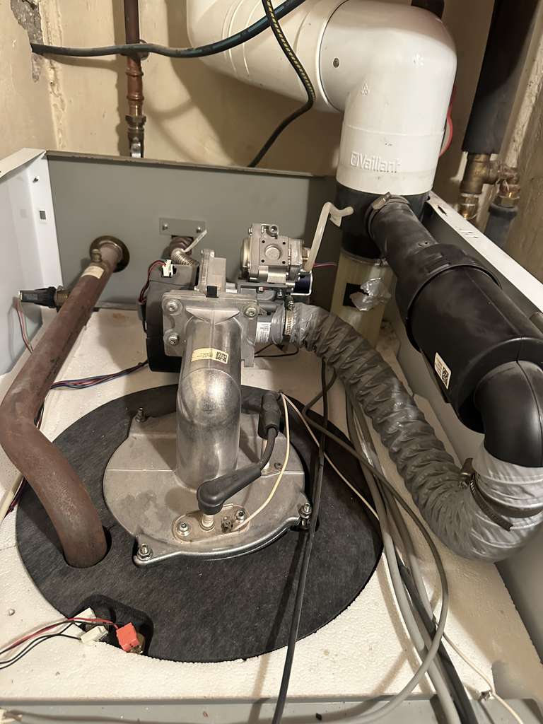

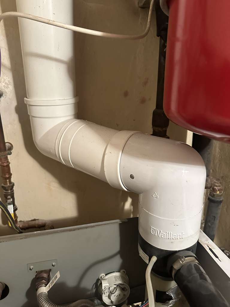

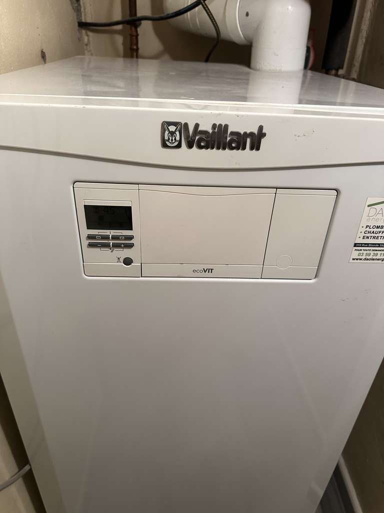

    J'ai un souci sur ma vaillant Ecovit VKK 356/5 condensation, la prise de combustion est absente et lorsque le technicien détaché par GRDF est passé pour le changement de gaz, il n'a évidemment pas voulu prendre la combustion par le trou à l'époque fait par l'installateur pro (trou visible sur la photos rebouché par un scotch, par le même installateur qui prenait la combustion par ce trou...), il m'a expliqué que son cahier des charges lui interdisait de procéder ainsi (ce que je peux comprendre...), je désire donc ajouter cette prise de combustion, sauf que sur ce modèle je ne sais pas ou l'installer et comment me le procurer. De ce que j'ai pu comprendre, il se trouve en règle générale sur la ventouse, si vous avez un idée, une piste, je suis preneur, car évidemment GRDF menace désormais de couper le gaz... Je mets des photos pour que ce soit plus explicite, merci d'avance.

    bonsoir le tube n'aurait jamais du être percé c'est une faute professionnel, on peut percer le conduit de raccordement d'une chaudière à tirage naturel pour mesurer le tirage car c'est en dépression, mais on ne doit jamais percer le tube d'évacuation des fumées d'une chaudière à condensation car le tube est en surpression.
    le tube est à remplacer il est devenu non conforme et c'est un danger réel de le laisser ainsi l'adhesif en alu ne protègera pas, je ne trouve pas de vue eclatée avec cette chaudière
    il suffisait de lire la notice pourtant :
    https://www.vaillant.fr/downloads/no...01-1035580.pdf
    élément intermédiaire :
    https://www.cedeo.fr/p/chauffage-et-...01369-A7937973
    pour remplacer le tube de la chaudière il faut prendre l'éclatée et commander la pièce.
    il faudra découper le tube vertical car cela va monter en hauteur, ca se découpe à la disqueuse idéalement au diamant pour le tube en plastique ensuite on fait un beau chanfrein on graisse avec une eau légèrement savonneuse à défaut de graisse au silicone.
