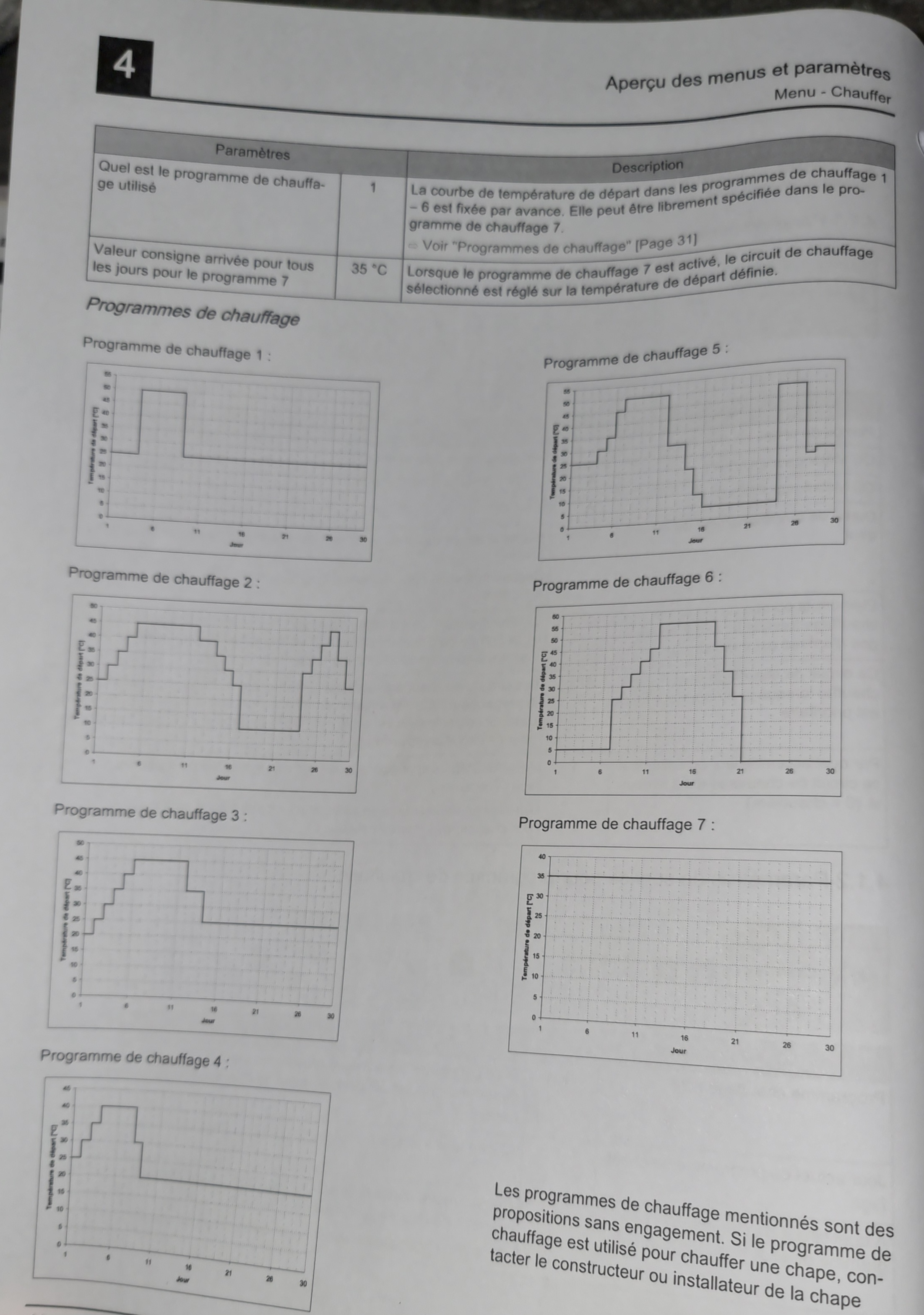

    on peut avoir une capture d'ecran ou une simple photo?
    Dc21
    Re : P4 pellet froling qui ne régule pas
    Oui, bien sûr.
    Capture d'écran ou photo de quoi ?
    Dc21
    Liste des programmes Nom : 20251221_182201.jpg
Affichages : 157
Taille : 942,8 Ko
    thermobuche
    Citation Envoyé par Dc21 Voir le message
    Liste des programmes Pièce jointe 515014
    La on est dans le menu séchage de chappe!
    Pas chauffage des radiateurs pour le chauffage standard.
