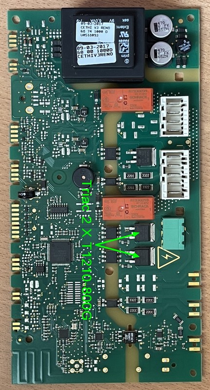

    Problème résolu.
    Si ça peux aider la communauté.
    Récapitulatif des opérations.
    Remplacement du ventilateur, car alimenté mais ne tourne plus (chauffe énormément)
    Remplacement des trois condensateurs, dont deux avaient des valeur très inférieure au marquage (hors tolérance)
    A présent le ventilateur fonctionne mais celui-ci reste en grandes vitesse et ne passe pas en petite vitesse après contrôle avec test des actionneurs.
    Contrôle des sondes, tout est OK.
    Il ne reste plus que la carte de régulation.
    Contrôle de celle-ci, Les deux triac de commande du ventilateur ( T1210-800G ) sont en cours circuit.
    Remplacement des deux triac, remontage de la carte essais tout refonctionne parfaitement.
    Prix de la carte neuve 340,20 € chez ADEPEM.
    Prix des deux triacs 4,32 € chez RS particulier.
    Nom : platine_atlantic_legende.jpg
Affichages : 49
Taille : 153,3 Ko
    Cordialement Patrick.

    merci du retour donc le ventilateur a cramé car il était en permanence à fond.
    il faut s'assurer que le ventilateur se met en route c'est bien le cas ?
    f5pun
    Re : Panne ballon thermodynamique Atlantic
    C'est ce que je pensais aussi.
    Oui j'ai tout contrôlé, j'ai retrouvé un fonctionnement normal du ventilateur avec le test des actionneur en mode installateur. Je bascule bien petite vitesse grande vitesse ce qui n'était pas le cas auparavant?
    J'ai remis l'appareil en service et tout fonctionne parfaitement.
