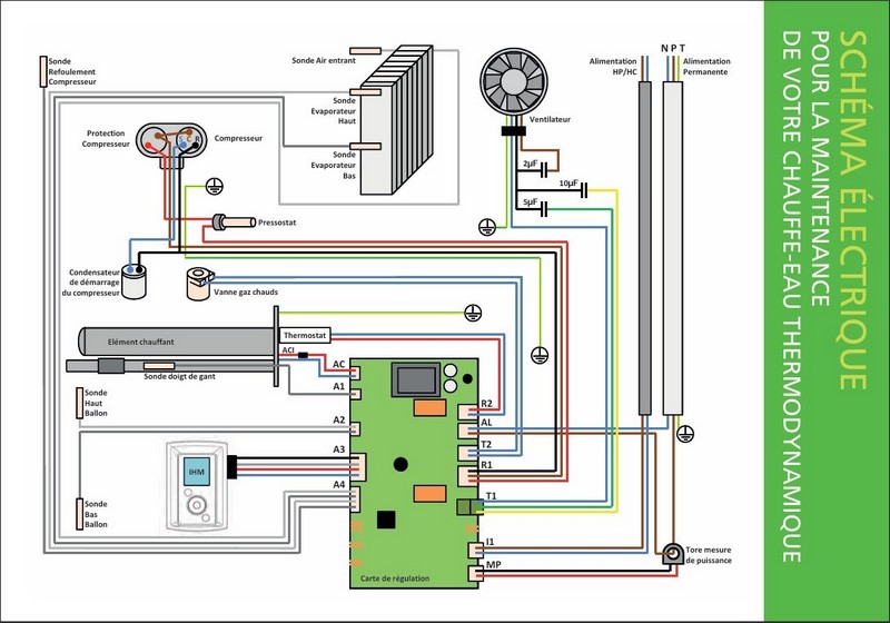

    Re : Panne ballon thermodynamique Atlantic
    https://www.atlantic.be/belgique/doc...on/range/calvm
    le schéma electrique est la dessus;
    non le schéma c'est un split pas un mono bloc

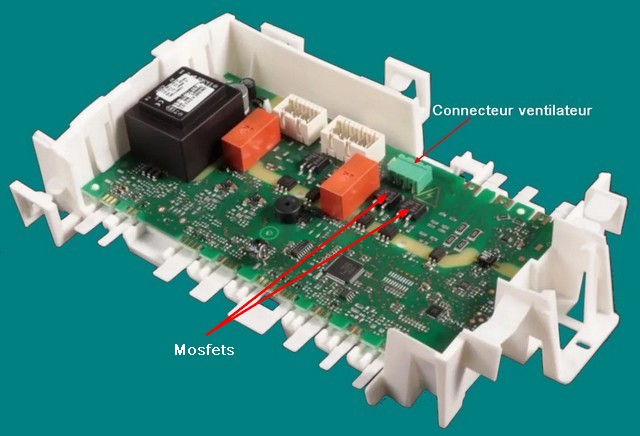

    Le soucis c’est qu’il tourne en continu au max de sa vitesse, même en allant dans test des actionneurs le moteur reste en grande vitesse quelque soit la sélection petite ou grande vitesse.
    Je commence à sérieusement incriminer la carte de régulation.
    Je ne suis pas sur de la technologie utilisée pour piloter cet extracteur. Mais sur la photo que je publie en pièce jointe il semblerait que l’on ait a faire à une alimentation en PWM (modulation de largeur d'impulsion) on voit clairement des mosfets près du connecteur du ventilateur.
    Si vous avez d'autres idées, je suis preneur.

    où sont les 3 condensateurs ?
    sur le listing de pièces il n'y a aucun condensateur sauf celui du compresseur.

    sur le schéma ca serait un moteur 1ph avec condensateur chuteur de tension.

    ce sont des triacs sur la carte pas des mosfets.
    c'est possible d'avoir des vraies photos en réel ?.
    Si regardez bien, repère 37
    Sur le schémas de câblage ci joint on voit clairement les trois condensateurs.

    oh les filous sur le plan franchement on ne voit rien !
    37 FILERIE VENTILATEUR (3 CONDENSATEURS) 026255
    https://www.piecesxpress.com/article...electrique.htm
    ou bien ma vue est très mauvaise, c'est plus ca...
    si condensateurs neufs alors ca va rouler ?
    se mettre en pompe à chaleur uniquement et voir si cela roule...
    Ben justement ça roule pas, condensateurs neuf + moteur neuf. Je ne vois plus que la carte de régulation et la boucle sera bouclée.
    Cordialement Patrick.
