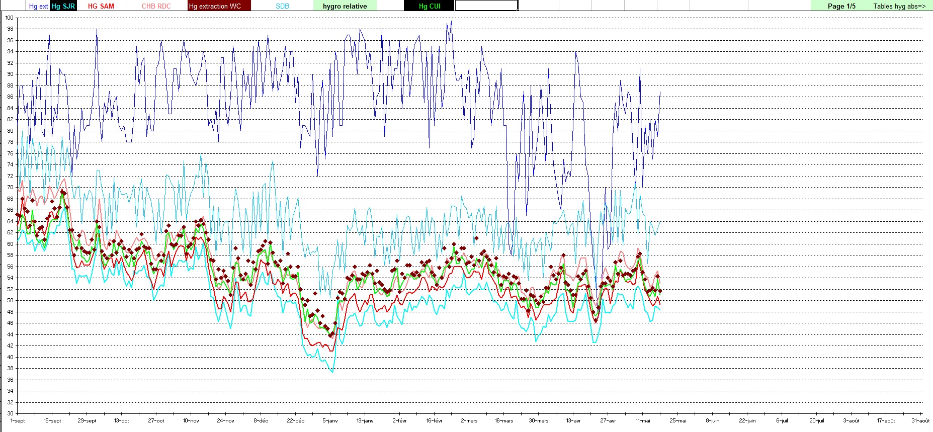

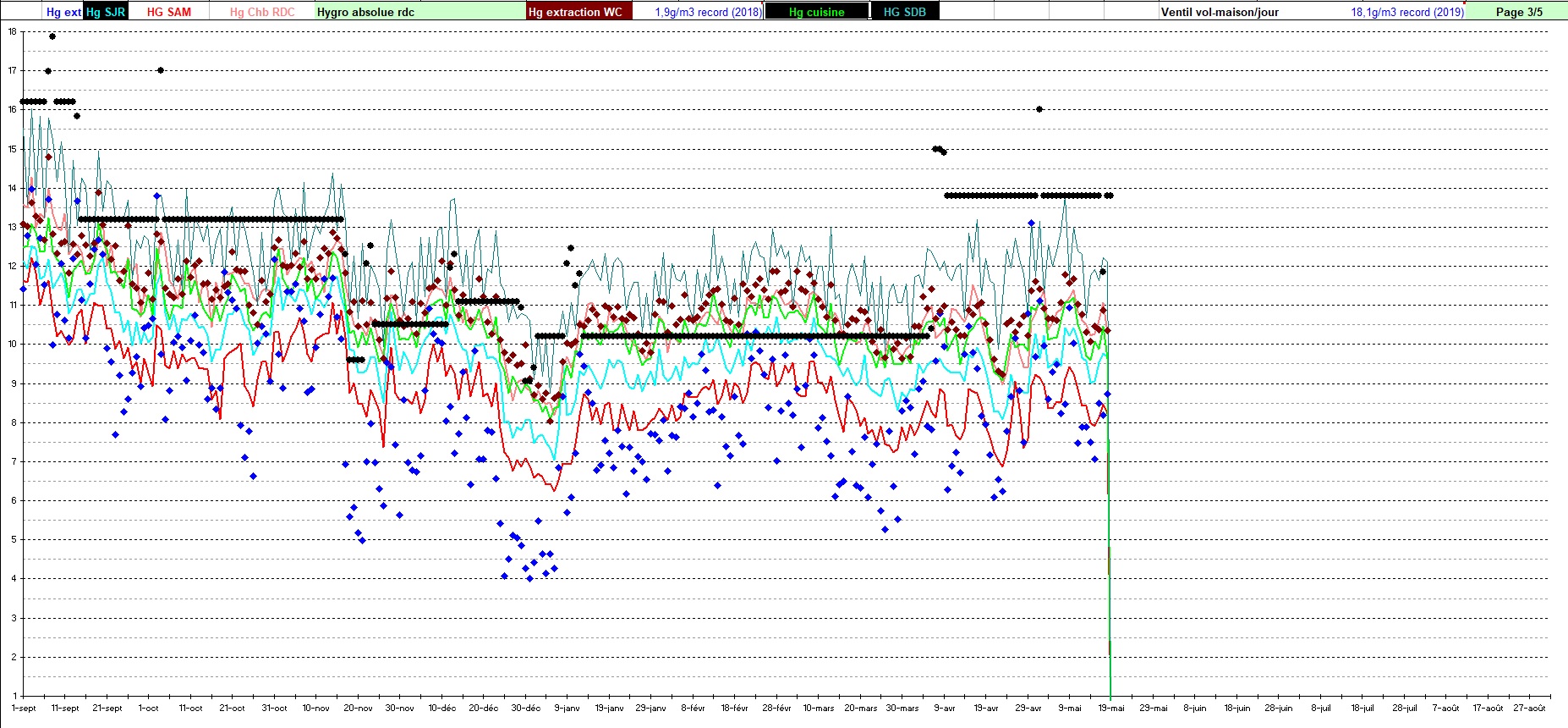

    Chez moi avec 19°C int = 66% HR et il pleut à 11°C et 76% ext.
    Tout va bien.
    Mon hydromètre électronique ext sans fil est faussé, il pleut, donc il devrait indiquer 100%.
    Manque de précision, également pour la mesure des températures int et ext.
    9 g int et 8 g ext d'humidité absolue, logiquement ils doivent être identiques, voir ce diagramme de Mollier.

    Autre département humide, Finistère et année record pour les précipitations ici. 125m3 d'eau sur le toit.
    ITE sur construction centenaire avec beaucoup de bois intérieur et murs nus à l'intérieur, ventilation permanente répartie bio-pilotée*, chauffage radiateurs par poêle à bois à coût plus que modéré.
    *extraction à débit réglable en SDB et WC, Cuisine et Chambre RDC, seul automatisme GV SDB si usage douche.
    Bio-pilotage par le Sapiens en fonction des hygromètres, de la météo et de l'humeur.
    Ce sont les humidités moyennes sur 24h.
    Saison du 01/09/25 - 17/05/26 Humidité relative, on remarquera la durée de certains épisode >85% ext.
    Saison du 01/09/25 - 17/05/26 Humidité absolue calculée avec en sus une indication de l'intensité minimum* de la ventilation. Elle est exprimée en volume maison par jour, c'est soumis à une marge d'erreur inconnue.
    *La maison n'est pas étanche à l'air et le "pompage" du poêle à bois en fonctionnement n'est pas pris en compte.
    On remarquera que le pilotage manuel est loin d'être contraignant, un peu plus en temps de canicule.
    Il manque l'été, mais mon graphique pour l'an dernier n'est pas si sophistiqué, les conditions été sont néanmoins visibles les 12 premiers jours de septembre.
    J'ai un problème en fin d'été breton avant redémarrage du chauffage, il fait tiède et humide dehors et la maison se refroidit (max ext<max int voire le min int), ça fait exploser l'hygrométrie intérieure. C'est un des critères de la première flambée (22/09/25 ici).
