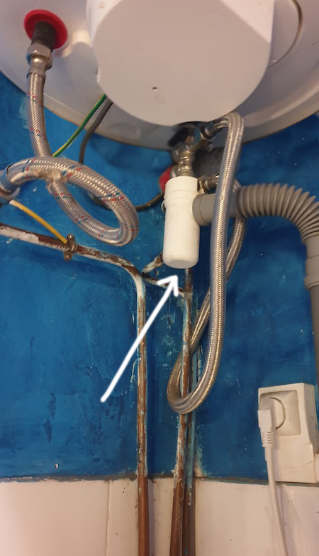

    le chauffe eau de ma salle de bain fuit (c'est un 100 litres), on me dit qu'il faut le changer et on me conseille de prendre un extra plat.

    zouz êtes vous certain que la fuite est irréparable ? pouvez vous envoyer une photo de la fuite ?
    sinon le moins cher reste un 100L car c'est le modèle le plus fabriqué, regarder sur LBC ou sur le marketplace il y a des chauffes eau parfois neuf que des gens se débarrent car ils ont fait une erreur.
    si vous voulez faire des économies en consommation d'energie le 30L c'est royal tout dépend si vous avez HC HP et de votre ratio actuel.

    Si les trois personnes doivent toutes se doucher dans un laps de temps très court, 50 litres semblent un minimum.
    S'il y a vraiment une fuite et que c'était pour moi, je resterais sur un échange standard.
    Mais le coup de la fuite qui s'arrête pourrait évoquer un simple groupe de sécurité parfaitement fonctionnel. Et pas de fuite du tout.
    Le diagnostic est-il certain ?
    Peut on en savoir davantage ? Surtout sur ce "on" qui a diagnostiqué le problème et suggère un chauffe-eau extraplat ?

    bonsoir donc votre cumulus n'est pas percé veuillez faire une photo de l'endroit où il y a une fuite avec le doigt pointé et la poster ici.
    si ca se trouve c'est un joint fuyard ou un resserage à faire ...
    ou bien ca pourrait être le groupe de sécurité qui a une très grosse défaillance :
    vous devez vérifier que le groupe de sécurité pisse un goutte à goutte lorsqu'il chauffe en laissant les robinets fermés depuis 30mns minimum.
    si cela ne pisse pas cela pourrait être une très grosse défaillance de la soupape, alors ca fuit par le joint (et c'est une grande chance) sinon le cumulus explose avec parfois de très gros dégats !
    j'en ai un qui a explosé il y a 9 mois cela à tordu la plaque de placo !
    il y a donc plusieurs hypothèses.
    si vous prenez un bain un 100L c'est le minimum syndical !

    <Mais le coup de la fuite qui s'arrête pourrait évoquer un simple groupe de sécurité parfaitement fonctionnel. Et pas de fuite du tout. >
    Tout à fait car la fuite qui se colmate toute seule .......
    Il à quel age ce chauffe eau ?

    Voilà une photo du chauffe eau avec l'endroit de la fuite (qui n'est pas réapparue depuis deux jours). Vous pouvez constater que la personne qui l'a posé à l'époque a fait du travail pas très soigné ! Bref.
    Pour réponde à TioChanclas et Racard, je ne sais pas ce qu'est le groupe de sécurité.
    Lucienpel, je ne sais plus quand j'ai fait changer le chauffe eau, je dirai 8 à 10 ans.
    La personne qui me suggère un chauffe-eau extraplat, n'est pas venu voir la fuite. Je l'ai juste eu au téléphone. Mais je pense me diriger vers quelqu'un d'autre car quand je lui ai dit que la fuite avait cessé il m'a dit n'avoir jamais vu ce problème.
    Je rajouterai que depuis quelques années, de temps en temps il y a un bruit de claquement dans le chauffe eau.
    Je crois que mon eau est très calcaire.
    À vos avis, vaut il mieux le changer?

    bonjour quand j'ai vu la photo j'ai pensé oh ca va c'est pas trop mal c'est assez correct mis à part les tubes un peu...
    je n'avais pas vu la flèche !
    ensuite j'ai lu le texte de votre message.
    donc je dirais que c'est le bol qui est soit cassé soit celui ci est bouché ou la canalisation d'évacuation est bouché par le calcaire.
    il faut donc observé si le bol n'est pas cassé ensuite manipuler doucement la vanne de vidange rouge pour faire cracher le groupe et voir si l'eau s'écoule bien correspondant à une évacuation d'volume de 3 à 5L d'eau.
    (prévoir une bassine au dessous).
    ensuite il faut s'assurer que le groupe pisse un goute à goute lorsqu'il chauffe (attendre 30mns robinets fermés).
    voila ce qu'il faut faire.

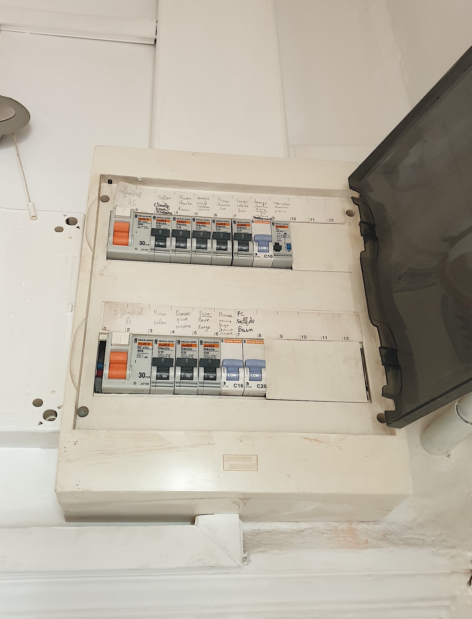

    oh bon dieu je viens de découvrir le fil de terre sur le tube en cuivre oh bon dieu !
    avez vous un diagnostic électrique de votre logement ?
    vous êtes proprétaire ?
    pouvez vous faire une photo de votre tableau électrique svp ?

    Voilà le tableau
    Oui je suis propriétaire.
    Non je n'ai pas fait de diagnostic.

    merci de votre réponse rapide !
    1ere chose mettez à l'arrêt les ordinateurs s'ils sont en tour, un ordinateur portable on s'en fiche.
    coupez la télévision et débranchez vos réfrigérateurs et congélateurs.
    ensuite appuyez sur le bouton test T de chaque différentiel 30mA, ca déclenche OUI ?
    ensuite vous remontez chaque différentiel.
    vous pouvez rebrancher vos réfrigérateurs congélateur dans 1h pas avant.
    qui à posé ce chauffe eau ? un professionnel ?
    il faudra faire venir un électricien pour établir un devis d'une mise en sécurité de votre logement, ca risque d'être payant si vous n'avez pas de diagnostic électrique.
    ou bien faire un diagnostic électrique du logement en profitez pour faire aussi le gaz si vous avez le gaz naturel.

    Bon,
    en synthèse, vous n'avez pas la compétence pour gérer la situation.
    Clairement, ce que vous avez perçu comme un problème est probablement le fonctionnement normal du chauffe-eau. Quand l'eau chauffe et se dilate, par sécurité, un groupe de sécurité laisse s'écouler le volume d'eau excédentaire. Ce n'est pas un problème. Si l'eau coule au sol, c'est que la vidange du chauffe-eau est cassée ou bouchée. Mais il est plus probable que vous vous soyez inquiété pour rien.
    En revanche, la situation aura eu le mérite de pouvoir vous alerter sur la probable non-conformité de votre installation électrique, qui doit comporter un raccordement à la terre pour chaque appareil, et une liaison équipotentielle que je ne vais pas détailler ici.
    Votre installation n'est peut être pas dangereuse. On n'en voit pas assez.
    Mais je rejoins totalement Racard sur sa non-conformité et le besoin urgent de la mettre en sécurité. A ce jour, rien ne permet d'affirmer qu'en cas de défaillance de quoi que ce soit vous êtes protégé, et que vous serez là demain.
    En revanche, prenez des infos ici, mais faites intervenir un professionnel.

    Merci encore à tous.
    Il est trop tard ce soir, je ferai les tests demain et contacterai un électricien la semaine prochaine.

    Il y a tout de meme DEUX disjoncteurs 30 mA qui sont là pour protéger les personnes.
    A la moinde fuite électrique ils devraient déclenchés.
    Nota : sur ce genre de disjoncteur i l faut les TESTER périodiquement. Ils comportent.
    de "boutons tests" à solliciter tous les 3 à 4 mois pour etre sur de leur fonctionnement.
    (bouton blanc en haut des deux disjoncteurs)
    (chose qui est BIEN souvent oublier.... il en est de meme du GROUPE de SECURITE ...du chauffe eau)
    qui est AUSSI l'oubli de manoeuvre conseillée tout les 3 à 4 mois)

    1ere chose faire le test que j'ai indiqué au message #21 je corrige il faut tester les deux différentiels j'ai oublié qu'il y en a 2 donc il faut appuyer sur chaque bouton de test et le différentiel doit tomber.
    le tableau électrique semble être dans les clous donc probablement que vous êtes protégé, par contre l'artisan multi-taches est une véritable tache car ce qu'il a fait est formellement interdit !
    si vous nous faites une imitation de claude francois votre épouse pourra attaquer cet artisan c'est très clair et informez la de cette discussion...
    je vous conseille de faire un diagnostic électrique + gaz (les diagnostiqueurs ont des compétences que tous les electriciens n'ont pas) je parle aussi des appareils de mesures ! que d’appeler un électricien ensuite vous pourrez contacter un électricien en présentant la liste des anomalies, vous pourrez résoudre vous même certaine anomalie peut être que vous n'avez pas beaucoup d'anomalie mais celle d'une chauffe eau est anomalie d'une dangerosité très elevée !
