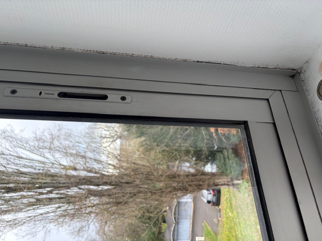

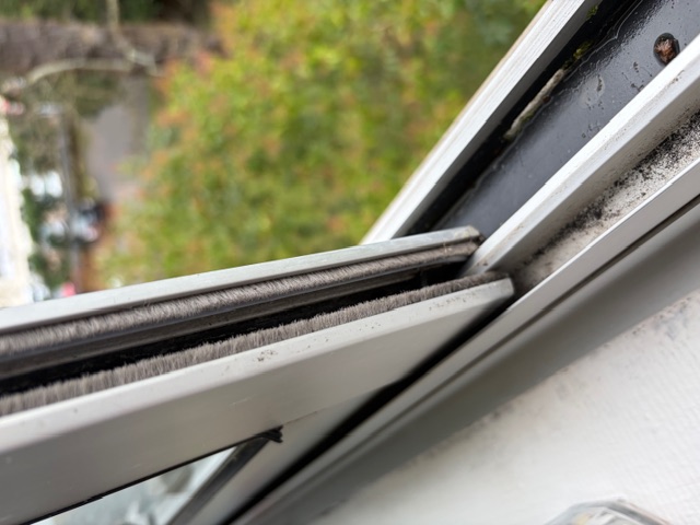

    Pour des fenêtres posées il y a une trentaine d'années, je voudrais savoir s'il est recommandé de changer les joints pour réduire les fuites d'air, et si cette opération est facile ?
    Voir photos.
    Merci à l'avance, Jean

    fuites c'est à dire ?
    il y une vmc dans le logement ?

    sur des coulissants alu il est très probable que le joint soit logé dans une rainure et qu'il faille déposer l'ouvrant;mais la difficulté est plutôt de trouver le joint qui correspond car il y a une 1/2 douzaine de profils commercialisés;
    il faut donc connaître la marque du profil alu;à défaut,mesurer;
    par ailleurs,avant de se lancer dans cette opération il vaut mieux savoir ce que l'on va gagner car à moins d'une coupure de joint,l'usure de ces joints est faible;

    il n'y a pas de vmc.
    Par contre, il y a assez souvent de la condensation dur les fenêtres.

    Sur l'alu ou la vitre cette condensation ?
    Votre vitrage (sa périphérie noir) me semble être du vitrage de +/- 1 W/m².K ou est-il âgé de 30 ans ?
    Sans VMC i faut que de l'air puisse entrer dans le logement et ressortir par la grille de ventilation naturelle du WC et de la SDB.

    Bonjour, Une chose qui n'a pas été dite : c'est du simple vitrage ou du double vitrage....d'il y a....trente ans ?
    Du double vitrage 4 à 6 mm( s'il y a lieu) de trente ans , c'est pas du double vitrage de 16 mm (ou plus) actuel.
    Condensation = possible. Actuellement l'air est fort...humide..ne parlons pas des sols ....noyés !
    Comme on ne sait pas quelle région.... de l'humidité y en a ..partout.
    Les "balais" d'étanchéité semblent en bon état.

    bonjour vous restez comme ca cela ne va rien changer.
    si les vitres ne sont pas assez isolantes c'est normal que cela condense et si il n'y a pas de ventilation dans le logement, ouvrez régulièrement les fenêtres.
    sur les photos les joints sont encore très bons !

    Réponses aux questions: c'est du double vitrage e la condensation est sur les vitres.

    bonjour, les fenêtres et baies coulissantes, de par leur conception ne peuvent pas être aussi étanches que les ouvrants classiques qui ferment par compression, et il ne servirait à rien de changer les joints à moins qu'ils soient complètement morts.
    Mais il existe un système qui les améliore bien. Il faut suivre cette vidéo. C'est simple à faire.
    On peut mettre ce joint sur les côtés (à la verticale) et dans le bas. Pour le bas, il faut faire une échancrure pour l'eau correspondante aux écoulements de l'eau de pluie, la faire assez longueur. C'est en dehors donc pas trop gênant. Simple peu coûteux et efficace.
