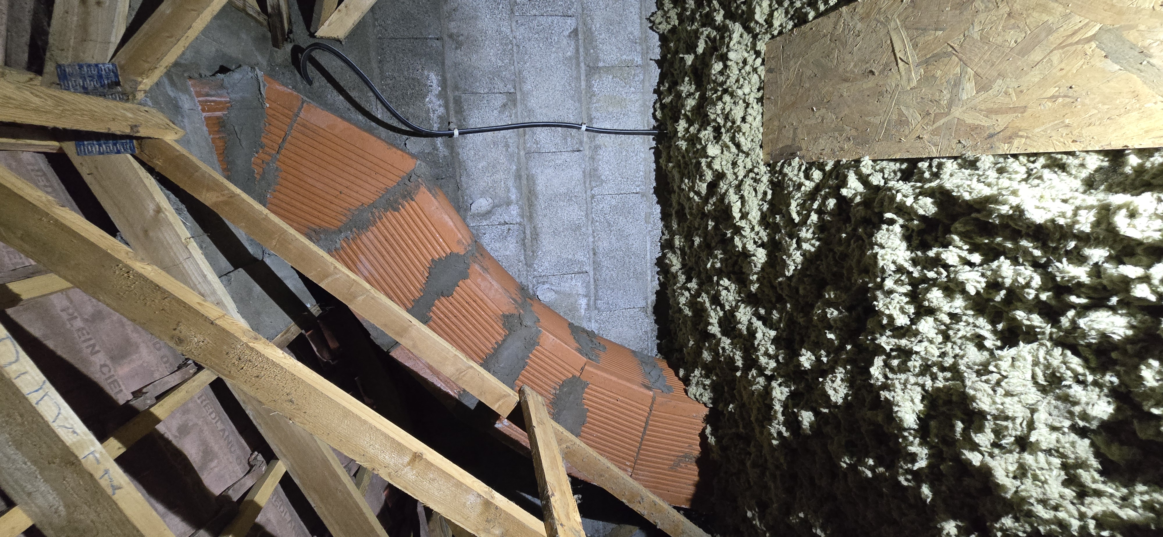

    bonjour à tout le monde,
    je vous sollicite pour votre expertise et vos avis...
    ma maison individuelle a 22 ans et dans les combles perdus il y a un boisseau en brique posé à l'époque pour une éventuelle cheminée (qui n'a jamais été installée).
    c'est bouché en haut et en bas.
    avec les pluies et vents discontinus depuis 2 mois j'ai constaté de l'humidité virant au moisi autour de la sortie dans mon salon. jamais rien eu de tel auparavant...
    je suis monté dans mes combles et j'ai vu que l'extérieur du boisseau est complètement ruisselant de condensation.
    j'imagine qu'à l'intérieur c'est pareil, ce qui fait dégouliner l'eau jusqu'en bas.
    j'ai écarté la laine de roche sur un bon mètre autour, rien de visible en surface supérieure du plafond.
    je suis monté sur mon toit, j'ai vu que l'obturation au dessus est fissurée à plusieurs endroits.
    je suppose que l'eau rentre aussi par-là. j'ai donc collé un carrelage de terrasse sur le dessus et bien refait l'étanchéité autour.
    d'où mes interrogations :
    - est-il possible d'isoler le pourtour du boisseau avec des plaques de laine de roche, si oui est-ce que c'est efficace pour éviter la descente de condensation ?
    - cette isolation empêchera t-elle l'installation d'une cheminée ultérieurement ?
    d'avance merci à tous pour vos contributions

    En première approche, ce n’est pas un problème de condensation, mais un problème d’infiltration.
    Avec un peu de pluie c’est un peu d’infiltration, avec beaucoup de pluie c’est beaucoup d’infiltration.
    Les traces de moisissures montrent que l’humidité n’est pas récente.
    Il serait intéressant d’avoir une photo de la sortie sur le toit !
    As-tu une idée de la température de l’air extérieur, lorsqu’il pleuvait. A la louche.

    C'est un problème d'infiltration et l'étanchéité du conduit n'empêche l'eau que de sortir.
    On rouvre en haut.
    On verse un volume d'isolant résistant à l'humidité (vermiculite, polystyrène ou liège en granulés).
    Le volume est calculé pour ne remplir que jusqu'au droit du niveau de la laine de roche.
    On installe une fermeture dotée d'une aération significative et qui empêche la pluie de pénétrer directement.
    Si besoin du conduit, on vidange le tout.

    merci pour vos retours,
    les traces au plafond visibles sur la photo sont apparues en 1 semaine. c'est certains qu'elles n'y étaient pas avant et la présence d'humidité en amont dans le conduit était non détectable.
    la température extérieure était de 8°C environ pendant les intempéries. dans les combles je ne sais pas...
    je réside dans le 44...
    le dessus de la sortie de toit est corrigée depuis ce week-end, comme je l'expliquais il était éclaté et fissuré à plusieurs endroits, de la mousse sur plusieurs cm s'était développée. j'ai réparé, rebouché et collé un grand carreau de 50x50 par dessus. Tout est étanche maintenant à ce niveau. je pourrai faire une photo ultérieurement.
    je vais attendre un peu voir si ça sèche, si les tâches persistent ou augmentent je ferai appel à un pro.
    je pense (...) que les fissures de la sortie de toit étaient à l'origine des infiltrations.
    si vous avez d'autres hypothèses...
    merci encore pour votre patience

    mais pourquoi aucune alerte en 22 ans ?
    Parce que les fissures ne sont pas apparues immédiatement.
    Parce que événement météo, des semaines de fortes pluies et de forte humidité de l'air a une occurrence supérieure.
    Parce de l'eau ça met du temps à descendre, faut que ça imbibe la brique avant de progresser plus bas.
    Parce que janvier et février doux ont provoqué moins de chauffage de l'intérieur alors que l'humidité de l'air y était plus forte.
    Sans ventilation du conduit ça va mettre des années à sécher, tout n'est pas encore arrivé en bas.

    Lorsque je regarde les virages de tes boisseaux, j’ai les boules !!!!!!!
    Il faut consolider tout ça avec des ferrailles scellées au mur.

    oh bon dieu !!!

    C'est au normes, max 2*45° de dévoiement.
    Ah les vierges effarouchées, vous avez fait du chantier?
    Fô tuber, c'est pas önorm.....
    Sur le terrain c'est des fois différent, on est pas dans un bureau ou derierre un ecran d'ordinateur.
    Supertim17
    Re : Condensation dans mon conduit de cheminée ?
    pour l'inclinaison les normes sont respectées, en 2003 presque toutes les maisons du lotissement ont ce type de montage.
    le constructeur a déjà été sollicité : R.A.S.
    merci pour vos avis
    Tu as raison, si j'ai bien compris, je fais parti des vierges effarouchées. J'ai retapé une vieille ferme en pierre, mais ce n'est pas une experience de chantier. Sur le terrain, entre professionnels, on trouve la meilleure solution.
    Très sérieusement, Concrètement, pour consolider tout ça, il faut faire quoi ?
    popop
    Citation Envoyé par Supertim17
    pas de consolidation à faire, ou alors à la demande de Supertim17 dans un autre sujet, ce qui n'est apparament pas le cas.

    Citation Envoyé par Supertim17 Voir le message
    merci pour vos avis
    bonsoir à tous, c'est non conforme :
    - il manque les reprises de charges.
    - l'angle est d'environ 60° pour le 5 ème en partie du bas
    - l'angle est d'environ 50 à 55 ° pour le 4 ème en partie du bas.
    du coup je comprends pourquoi le chapeau est percé comme un panier

    Fait un devis super dupond, joint ta decénnale.

    Quel est l’intérêt de faire un conduit de fumée tout tordu ?
    Le faire tout droit, c’est trop simple ?
    bonjour c'est toujours plus facile de faire un mur tordu qu'un mur droit, un conduit tordu c'est un peu pareil...
    il y a aussi pas mal de gens tordus.
    j'ai même connu un carreleur m'indiquant qu'il carrèle une sdb en commençant par le haut.
    je pense qu'il doit y avoir des tarés dans le bâtiment, les vapeurs d'acétone ou le diluant ou encore ceux qui sniffent le plâtre...
