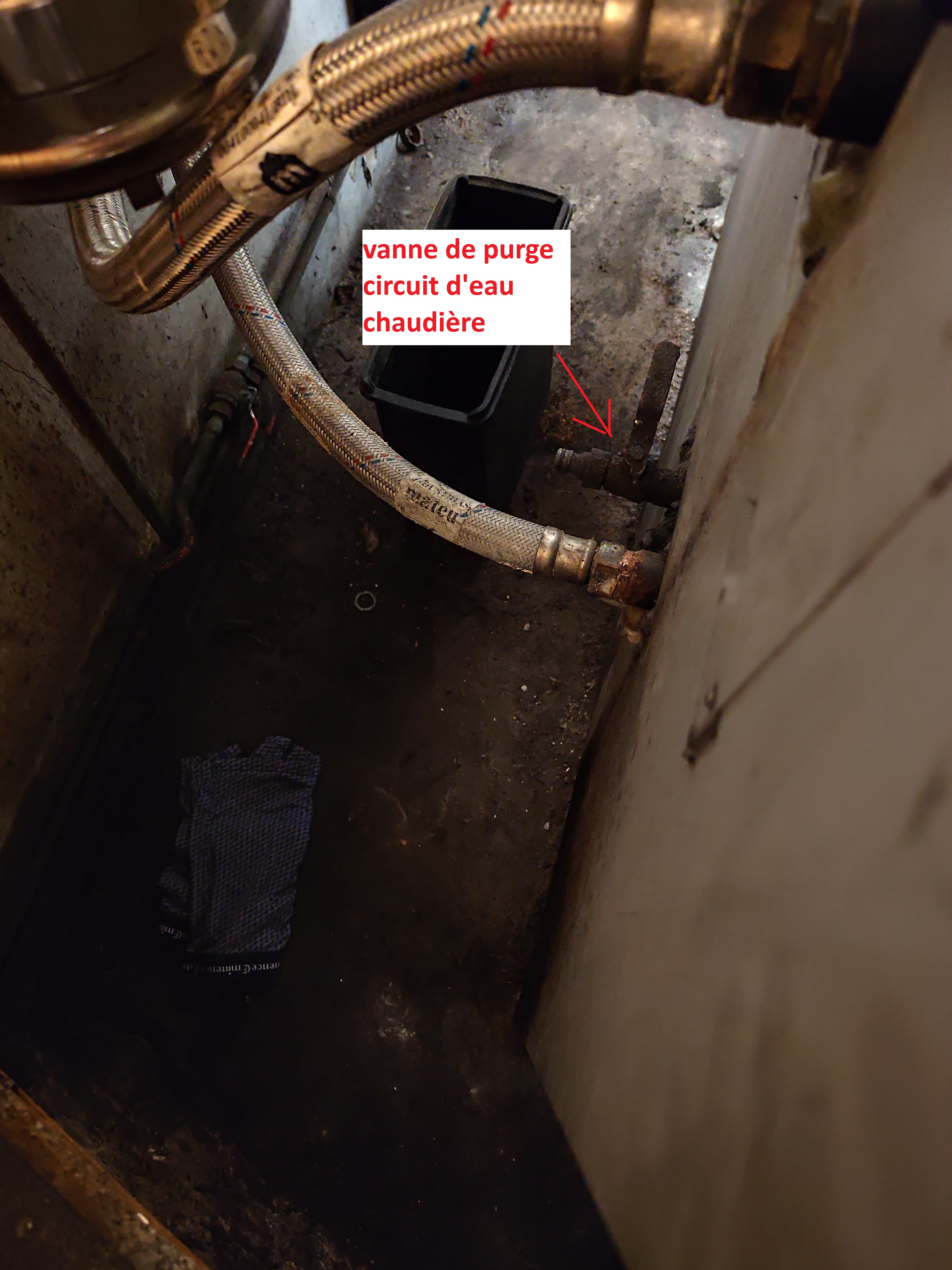

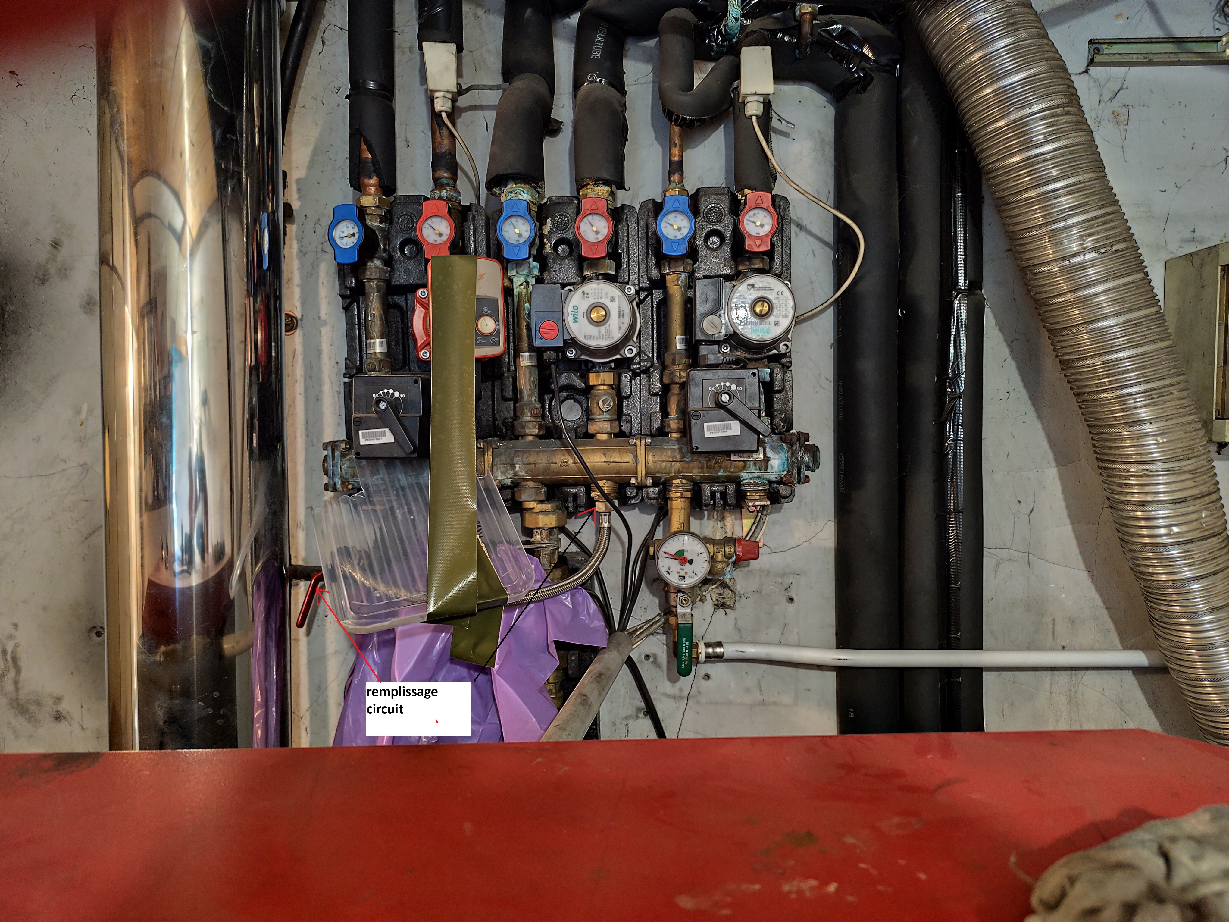

    Bonjour, suite à un problème au niveau de la circulation de la chaudière Biotech PZ25RL je ne sais pas comment remplir d'eau celle-ci ou plutôt par où remplir.
    Merci de vos réponses.

    Je dirais avec la vanne de remplissage?
    Re : Chaudière Biotech
    Je rajouterais qu'avec une PHOTO ( des vannes diverses..... sous la chaudiére) et éventuellement la notice ( si disponible ) cela
    pourrait aider pour les réponses!

    sur la mienne, par exemple, le remplissage se fait au niveau de la barre de distribution ou sont branchés les circulateurs (maison, ECS, groupe retour vers la chaudière).
    sinon vous avez une prise de vidange au bas de la chaudière à l'arrière.
    c'est vrai qu'avec une photo de l'installation, ça serait plus facile de vous aider.
