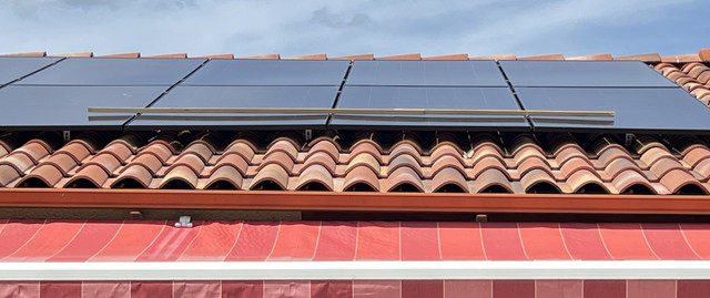

    Je viens de faire installer une centrale photovoltaïque le 7 mai 2026 et j'aurais besoin d'un avis d'experts sur la conformité de la pose. Voici le descriptif complet :
     Caractéristiques de l'installation
    14 panneaux AE Solar AE500TMD-120BDE – 500 Wc chacun
    Technologie : HJT (Hétérojonction) Bi-verre Bi-facial, fabrication allemande
    Dimensions : 1902 × 1133 × 30 mm par panneau – soit ~30,2 m² au total
    7 micro-onduleurs Hoymiles HMS-1000 (technologie Duo, 2 panneaux par micro-onduleur)
    Fixation : surimposition K2 Systems SolidRail avec crochets CrossHook 4S
    Passerelle : Hoymiles DTU-PRO (Wi-Fi/GSM/Ethernet)
    Toiture : tuiles canal (romanes), maison plain-pied, Occitanie (Lot)
    ⚠️ Points de conformité sur lesquels je souhaite un avis

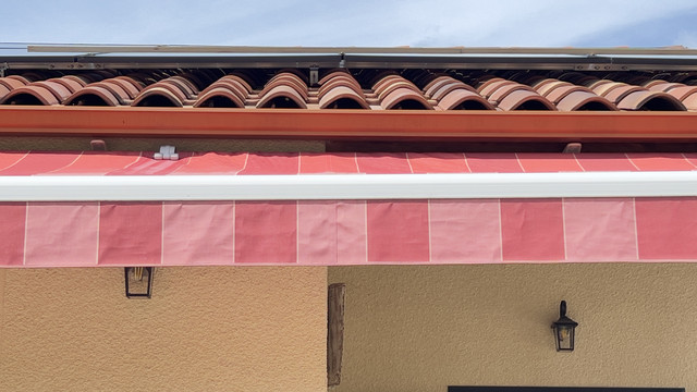

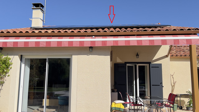

    La bosse centrale (faîtage) : les panneaux sont répartis des deux côtés du faîtage, avec une rupture au niveau de la bosse centrale. Est-ce que la pose en deux groupes séparés par le faîtage est conforme ? Y a-t-il un risque d'infiltration au niveau des crochets traversant les tuiles de part et d'autre ?

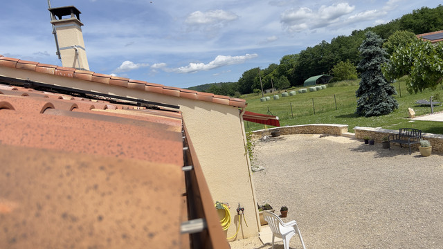

    Proximité des tuiles faîtières : certains panneaux sur le côté gauche semblent être posés très près des tuiles faîtières, au point que leur bord supérieur les touche presque. La norme prévoit-elle un écart minimum entre le bord haut d'un panneau et le faîtage ? En cas de pluie battante, l'eau risque-t-elle de passer au-dessus et de s'infiltrer sous les panneaux ou sous les tuiles ?
    Gestion des eaux pluviales : avec des panneaux positionnés quasiment en haut de toiture, l'écoulement de l'eau est-il correct ? La lame d'air sous les panneaux est-elle suffisante pour permettre l'évacuation de l'eau sans risque d'infiltration ?
     Photos jointes : vues de face, de dessus, détail de la pose des crochets, vue d'ensemble de la maison.

    C'est une pose en surimposition donc si les crochets et les passage de câble sont fait correctement, le reste n'est pas problématique puisque la toiture d'origine a gardé son intégrité.
    Re : Demande d'avis sur la conformité de pose de panneaux solaires – installation récente
    De plus (il faut y "penser" simplement) , quelle est la quantité d'eau qui va circuler SOUS les panneaux !
    Trés simple ce qui va circuler SOS les panneaux, c'est l'écoulement qui aura pris NAISSANCE au dessus de la plus haute
    partie des panneaux...... c'est à dire quasiment RIEN si les panneaux sont positionnés au plus prés des tuiles faitiéres.
    Donc trés peu d'eau SOUS les panneaux. CQFD

    ah ah ah, bifacial dont une face (quasi) collée aux tuiles, des 500W, il y en a entre 150 et 200 qui ne seront jamais produits...

    Effectivement le gain du bifacial est perdu car trop proche des tuiles qui sont un mauvais réflecteur de lumière.
    Perte du gain "arrière" :
    Les panneaux bifaciaux ont besoin d'espace (idéalement 1 m, minimum 10-15 cm) pour permettre à la lumière réfléchie par le sol ou le toit d'atteindre leur face arrière.
    Posés directement sur des tuiles romanes (souvent sombres et irrégulières), la réflexion est quasi nulle.
    Tuiles, un mauvais réflecteur :
    Pour qu'un panneau bifacial produise plus, il faut un albédo (réflectivité) élevé.
    Des tuiles romanes, souvent de couleur rouge, orange ou brune, absorbent la lumière au lieu de la réfléchir.
    Dans cette configuration, un panneau bifacial haut de gamme produira environ la même chose qu'un panneau classique de gamme équivalente.
    https://www.google.com/search?client...es+romanes+%3F
    Pas de problème pour la proximité avec les tuiles faitières, il y aura moins d'eau sous les panneaux.
