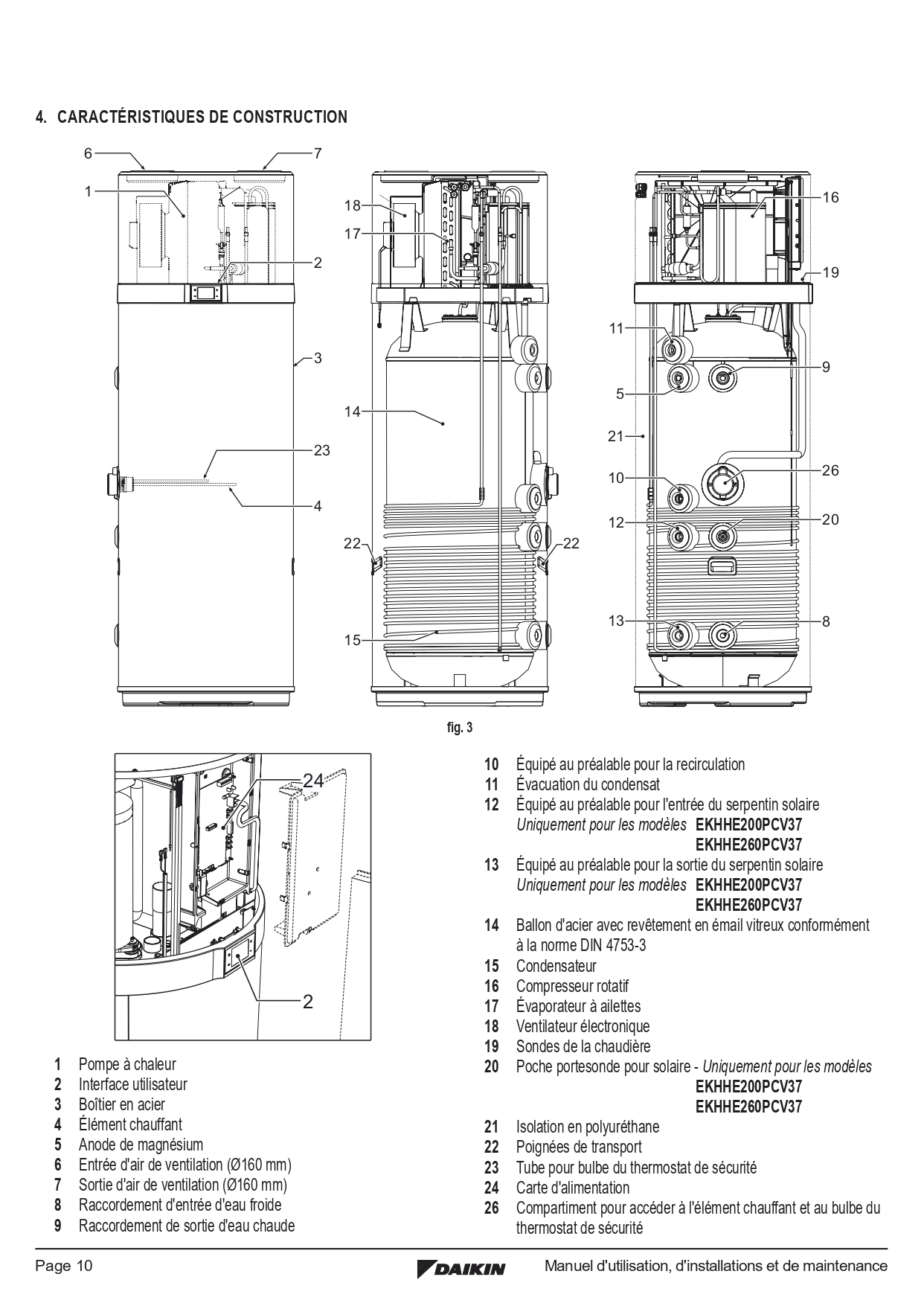

    Bonjour, j'ai un ballon thermodynamique EKHHE260PCV37, dans la doc technique emplacement 19 il est prévu de pouvoir installer une sonde de la chaudière et ma question et comment l'installer? Je sais pas si c'est un doigt de gants, une sonde à glisser dedans ou un câblage à brancher, en ouvrant le couvercle du dessus je ne vois pas l'emplacement prévu , j'ai appeler le service technique Daikin qui me dit qu'il faut être professionnel pour cette information et mon installateur ne sais pas et j'ai l'impression qu'il ne veux pas s’embêter à ce renseigner, quelqu'un aurai t-il l'information ce serai sympa, autre question mon installateur a serti les entrée eau froide et sortie eau chaude directement sur le ballon du coup si je doit le vidanger c'est impossible, ou le remplacer je devrais couper les tuyau de cuivre, une installation comme cela est-elle dans les normes ? Je vous remercie d'avance pour le temps que vous prendrez à lire mon message Nom : page 10 sonde pour chaudiére_page-0001.jpg

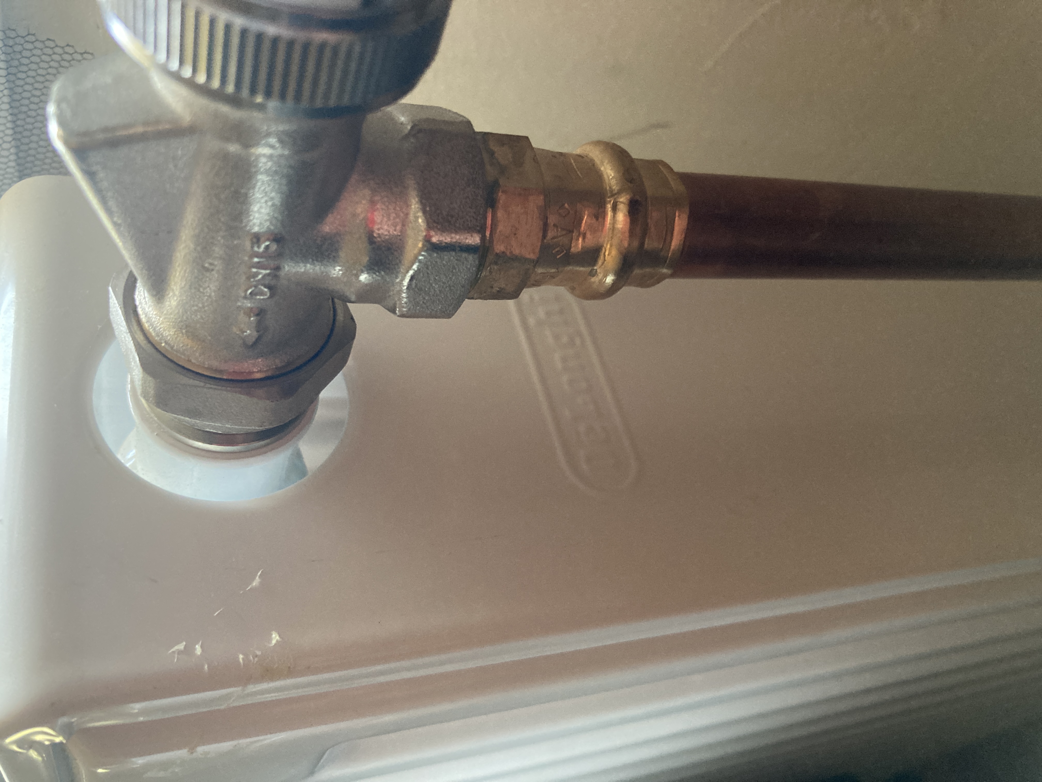

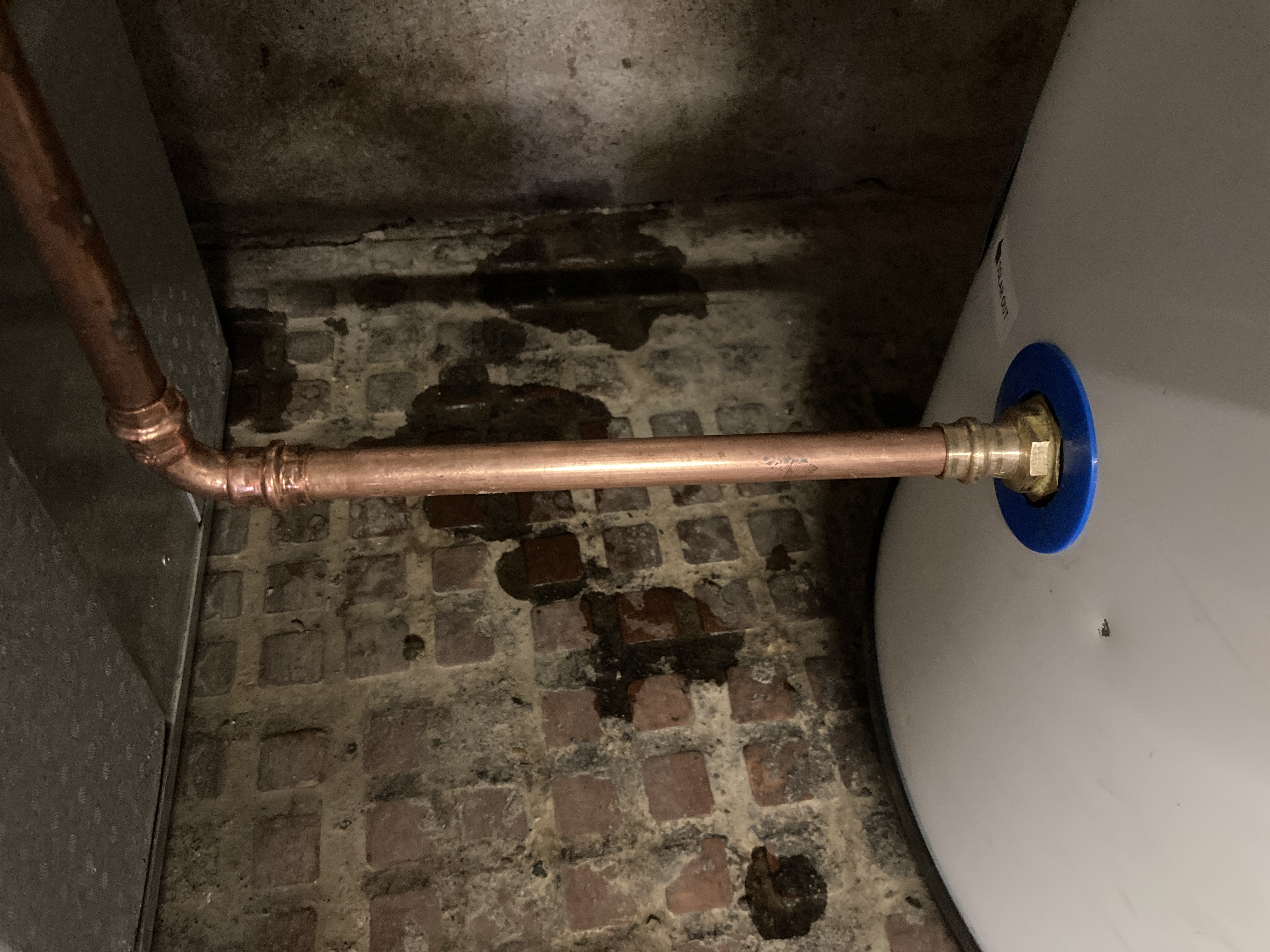

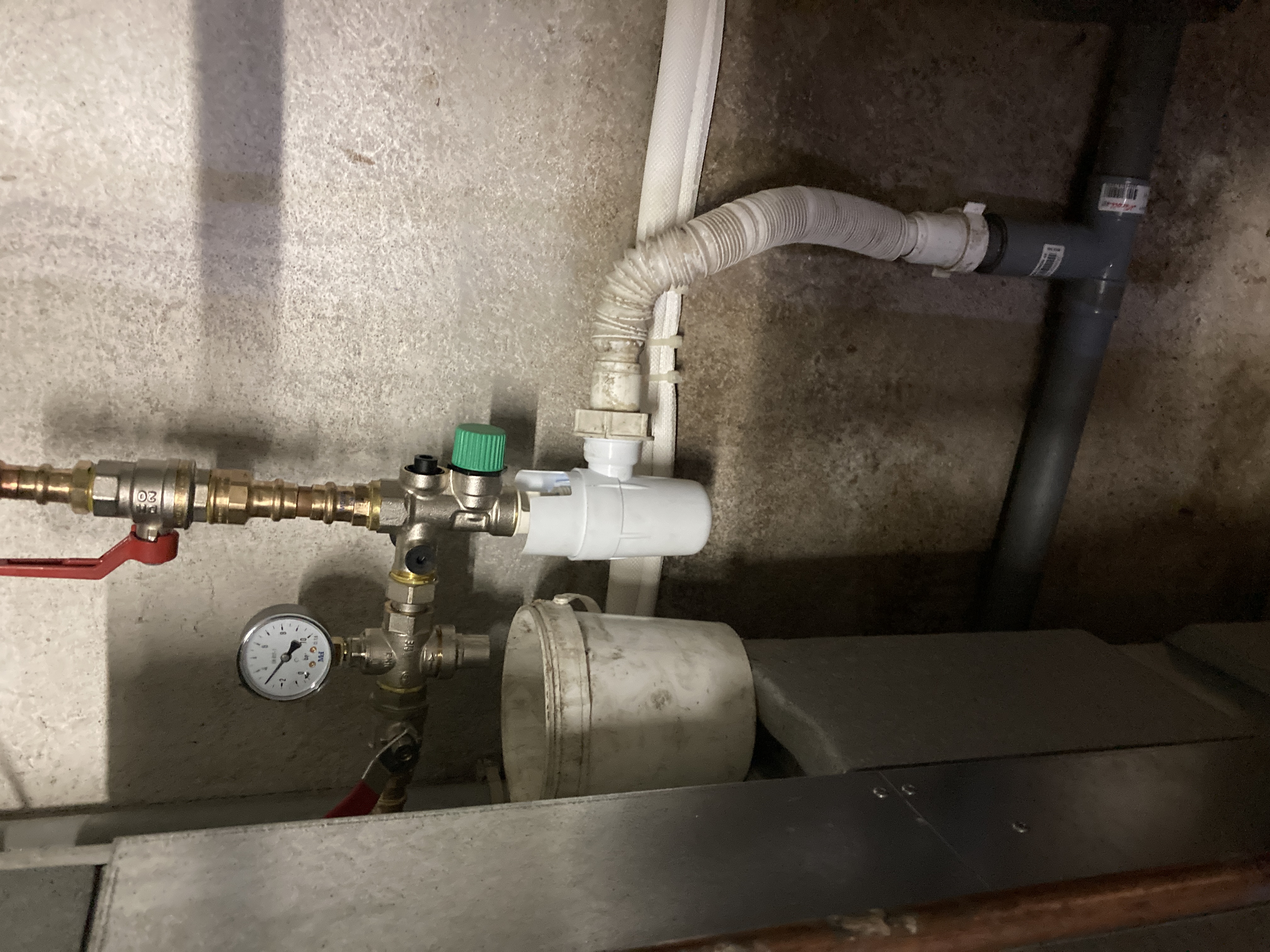

    Bonjour, merci Racard pour votre réponse, les raccord EF et EC sont fait de la même manière, tout est serti, la pression sur le groupe de sécurité avant l'entrée eau froide du ballon monter en pression à plus de 8 bars, j'ai fermer de moitier le robinet d’arrivée d'eau froide juste avant le manomètre pour faire baisser la pression à environ 3 bars, je sais pas si c'est la bonne pression? Normalement le groupe et la pour réguler la pression mais il la installer sans régler et je ne sais pas comment faire, j'ai aussi du faire un système pour raccorder l’évacuation en dessous du manomètre et l’évacuation des condensat du ballon moi même, il est parti sans les raccorder et j'avais beaucoup d'eau qui couler au sol, il m'a aussi fait l'installation d'une pac avec radiateurs et il a aussi serti les raccord sur les radiateurs, j'ai l'impression qu'il est pas très pro,

    je suis trop vieux, le sertissage du PER du multicouches OK je suis favorable chaque produit a ses avantages et ses inconvénients.
    le cuivre pour moi on sort le chalumeau en brasure forte et si on a pas l'argent on sort la lampe à souder à minima avec du décapant et de l'etain.
    le sertissage du cuivre n'est pas durable comme une bonne brasure.
    j'interviens de temps en temps sur des raccords sertis avec fuites.
    c'est autorisé pour le gaz et c'est une bien belle connerie !
    je connais des plombiers chauffagistes qui n'ont pas de chalumeau (ce sont des jeunes) c'est totalement inadmissibles.
    les raccords à sertir en cuivre ca coutent la peau des fesses.

    le réducteur de pression à piston va se gripper un jour ou l'autre il faut toujours installer des réducteurs à membranes.
    la pression du réseau 3bar est normale c'est le tarage d'usine.
    ensuite si le mano monte en pression c'est normal ca indique que le clapet du groupe de sécurité est OK.
    ca doit s'ouvrir à 7bars pour s'évacuer en goutte à goutte à l'évacuation.
    par contre il est formellement interdit de poser une vanne entre le ballon et le groupe de sécurité comme il est interdit de poser une vanne entre une chaudière et une soupape de sureté.
    donc vous démonter la poignée en position vanne ouverte et vous jeter à la poubelle la poignée SVP.
    pour vidanger le chauffe eau on ferme la vanne d'arrivée d'eau avant le réducteur de pression et on actionne la vidange (bouton rond ) du GS.

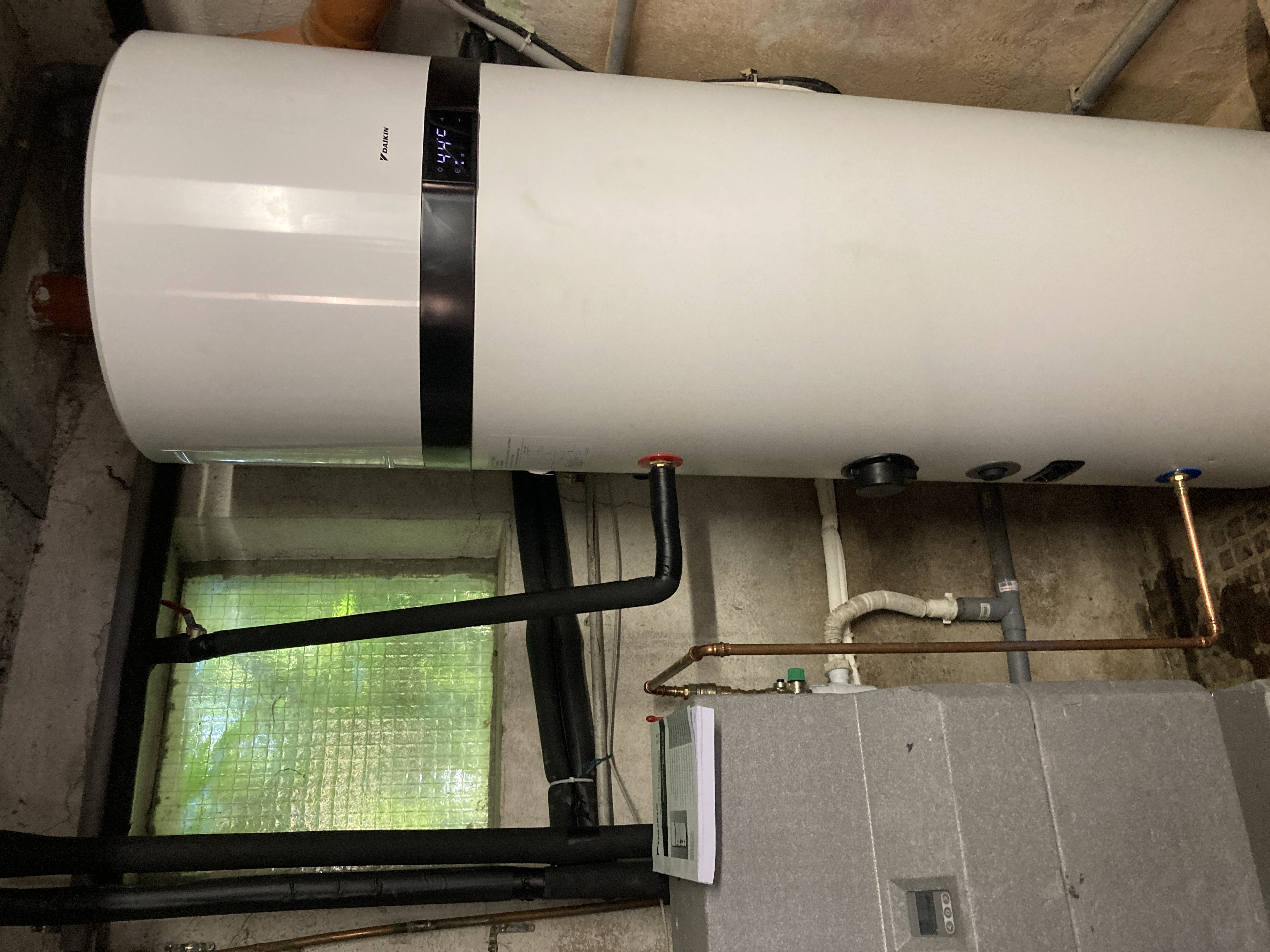

    j'ai oublié de vous dire de gainer les orifices entrée et sortie d'air pour l'envoyer à l'extérieur.
    c'est à dire récupérer la chaleur l'été dehors et envoyer le froid dehors et non pas dans la maison.
    idem l'hiver !!!
    idéalement on fait fonctionner un ballon thermo à 13h à partir de mars.
    et on le fait démarrer vers 11h en hiver...
    je vois une grosse vitre en profiter donc pour faire passer deux conduits en galva ou en alu, non isolé sur l'aspiration.
    adhésif en alu pour l’étanchéité des raccordements.
    il faut isoler le refoulement sinon ca va condenser, grilles à l'extérieur.
    et donc faire une vitre moins grande à la fin.
    aspiration le plus haut possible et le refoulement le plus bas possible grille dans le bon sens pour la pluie etc...
    le gain du cop >> au gain du tarif HC/HP en le faisant fonctionner la nuit...
    à bon entendeur salut !

    Tu voulais faire quoi avec la sonde chaudiere?

    Bonjour merci pour votre réponse, pour arrivéé à une pression de 3 bars il a fallut que je ferme la vanne d'arrivée d'eau froide de moitier sinon la pression monter a plus de 8 bars, je prend bonne note de vos conseils, pensez vous que c'est normal qu'il a serti les raccord sur le ballon et mes radiateurs, si je dois faire un remplacement je devrais couper les tuyau de cuivre, c'est pas très pro je pense.

    Bonjour Le Triolin, je voulais raccorder une sonde de température pour pouvoir suivre en direct la température du ballon, celui-ci ne ce connecte pas en wifi, mais c'est bon j'ai mis la sonde directement dans le doigt de gants prévu pour le solaire et ça fonctionne.

    Re, oui j'ai prévu de faire un gainage puisque l'installateur ne la pas fait, le ballon ce trouve dans le garage et effectivement l'air souffler fait baisser la température du garage, et c'est la même air qu'il aspire pour fonctionner, merci pour vos conseils, bon dimanche, cordialement.
