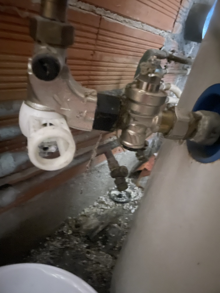

    alors que je me plaignais de ne pas avoir de pression à la douche un ami a regardé et m'a fait découvrir qu'à l'entrée de mon ballon ECS Solaire il y a un réducteur de pression (en photo). cet ami me propose de l'enlever. Y 'a t'il un risque pour l'installation? à votre avis pourquoi l'installateur a posé là un réducteur ?
    par avance merci de vos réponses.

    Bjr, La question serait à poser à ....... l'installateur !
    Un ballon solaire comporte un serpentin réchauffeur.
    Ce serpentin réchauffe l'eau de la ville (une entrée et une sortie).
    Donc tout dépend de la pression " eau de la ville" (inconnue içi)
    a priori ou pourrait penser que l'installatteur a voulu éviter de mettre en surpression les parois du ballon !
    Mais cela serait tout autant valable pour n'importe quel ballon classique. ( réducteur de pression)
    La question reste ..... quelle pression ?

    Citation Envoyé par GIOS47 Voir le message
    Sans doute parce que la pression d'eau froide est élevée, il faudrait la mesurer. En fonction de la pression d'eau froide on pourra te dire si le réducteur est nécessaire ou pas. Par ailleurs il peut également être mal réglé.

    bonsoir réducteur de préssion à piston ca se grippe ca ne vaut rien !
    il faut réinstaller un réducteur de pression à membrane il est plus gros avec une forme en entenoir)
    isobarplus is good

    un reducteur de pression EN AVAL du groupe de séurité ?
    un groupe de sécurité horizontal sur un ballon vertical ?
    Vu d'ici l'installateur à l'air d'être un sacré margoulin...

    bien vu
    je n'avais pas vu ca oh bon dieu il faut immédiatement démonter ca !

    Effectivement la personne qui est venue m'a faite la même remarque. J'avais de gros doutes sur l'intervenant précédent je n'ai plus de doute c'est un charlot. Bonne nouvelle il fond les plombs.
    Merci pour vos retours
