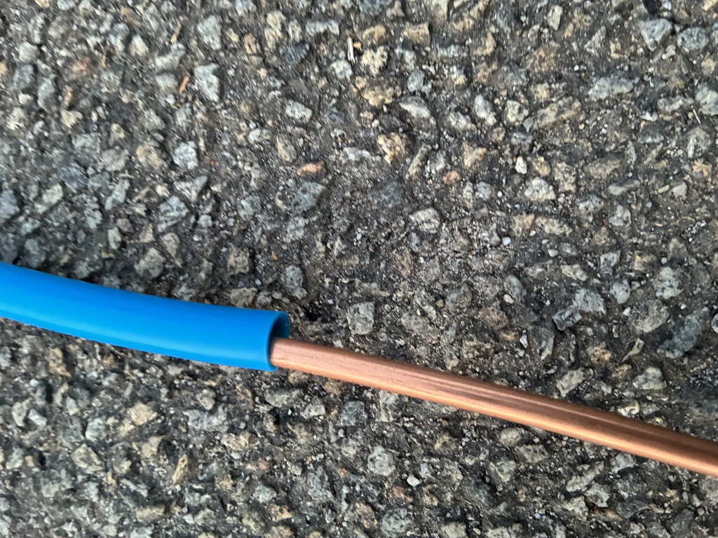

    Besoin de conseils de professionnels Je possède une chaudière au fioul et je suis en train de modifier son alimentation en passant d’un système bitube à un système monotube, avec un filtre Oventrop. J’ai acheté un tube en cuivre recuit de 6 mm de diamètre. La distance entre la chaudière et la cuve est d’environ 10 mètres. Je souhaite faire passer ce tube en aérien, hors sol, dans un garage ouvert aux vents. J’habite en Bretagne : la température minimale record dans ma région est d’environ –8 °C, tandis que les températures minimales habituelles se situent plutôt autour de –4 °C. Afin de protéger le tube du froid, j’ai placé le cuivre à l’intérieur d’un tube en PER de 10 mm — voir la photo. Pensez-vous que cette protection soit suffisante pour éviter les problèmes liés au gel ou à la paraffine dans la conduite d’alimentation en fioul ? Merci d’avance pour vos conseils.

    Ca concerne donc l'alimentation de la chaudiére;
    Si il y a du bitube , c'est certainement pour une bonne raison ( retour du "surplus") ?
    Si plus retour du surplus il se passe ...... pour la chaudiére ?
    Ton PER ne va pas servir à grand chose , cela dépend de la DUREE du gel.

    Marque et référence de la chaudière ?
    En période de gèle il faut ajouter un antigel pour mazout dans la cuve, ainsi aucun risque de boucher l'alimentation.
    Si le bitube est indispensable ne rien modifier.

    bjr:
    10m de tube çà n'est peu-être pas un pb;par contre avec un franchissement en hauteur(quelle hauteur) çà peut le devenir eu égard aux pertes de charges;donc à calculer et à comparer aux perf de la pompe chaudière;
    et d'ailleurs pourquoi ne pas utiliser l'un des 2 tubes actuels?percés?
