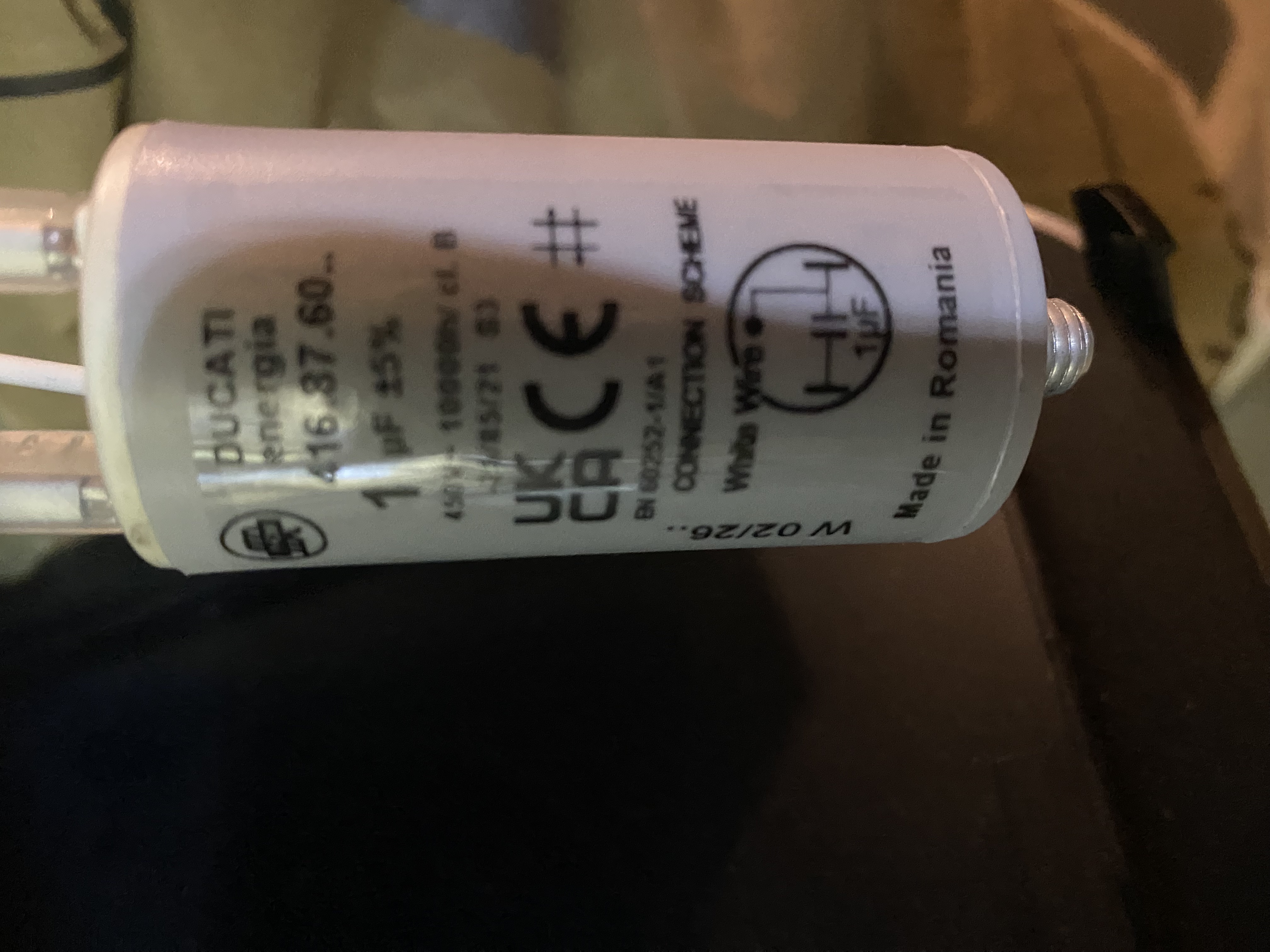

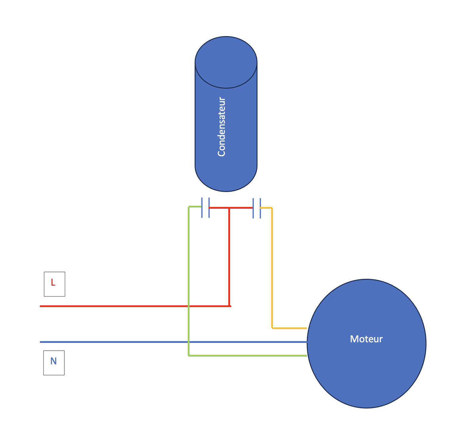

    j'ai acheté une VMC Easyhomehygro compact chez Leroy Merlin. J'ai branché 3 bouches d'aspiration, les deux autres sont inutilisées (bouchées). Le moteur tourne en pleine vitesse en permanence (c'est le principe si j'ai bien compris) et la modulation se fait via les bouches d'entrée d'air. Le problème c'est qu'une bouche siffle en permanence. Pourtant c'est celle qui est la plus éloignée (+/- 10m). Je voudrai réduire la vitesse du moteur car je ne pense pas avoir besoin d'autant d'aspiration. J'ai regardé le câblage, il y a un double condensateur, le commun branché sur la phase, les deux autres connexions vers le moteur (je suppose deux enroulements ou construction des trois phases ?), le neutre va directement au moteur. Aucune électronique. Comment puis-je réduire la vitesse de ce moteur ?

    Toujours difficile de transcrire une explication de câblage
    Un petit schéma avec la couleur des fils et la référence des condensateurs, éviterait des erreurs d'interprétation,
    et une ou plusieurs phoros de la zone de raccordement .
    N'y a-t-il pas un schéma de raccordement dans la notice ?

    Merci, voila le shéma et la photo du condensateur (3 fils). LeShema.pngCondensateur.jpeg

    Hum. Le schéma sur le condensateur (et son libellé) fait état d'un seul condensateur ce qui laisse supposer qu'une seul vitesse est prévue, et les variateurs ne sont pas compatibles avec leur technologie.
    Ce qu'il faudrait nous montrer, c'est la plaque du moteur ou mieux, la page de la documentation qui montre son raccordement.
    Si l'équipement provient d'un enseigne connue (ce qui est le cas ici), le lien sur le modèle exact est souhaitable: elle doit comporter les informations nécessaires pour voir si c'est possible.

    En premier lieu, je me suis trompé, le condensateur est bien un condensateur simple. Il y a 3 fils uniquement dans un souci de facilité de câblage. Il sert à créer le déphasage. J'ai compris qu'il ne faut pas le modifier, il est adapté à la puissance du moteur.
    Pour réduire la vitesse j'ai ajouté un deuxième condensateur en série sur la phase. J'ai récupéré sur mon ancienne VMC un condensateur double (deux vitesses). J'ai testé plusieurs valeurs. 1ùF trop faible, démarrage très lent et vitesse trop faible. 2ùF semble un bon compromis. Si ç ane convient pas j'acheterai un variateur comme certains l'ont préconisé.

    Ta solution est excellente.
    C’est ce que j’utilise moi-même. Le seul inconvénient est que le couple moteur (donc la vitesse) n’est pas trop fiable et il faut surveiller que la rotation est bien présente.
    Puisque tu as deux condensateurs en un, tu disposes d’une troisième valeur: la somme des deux en les branchant en parallèle.
    Pour le variateur, je ne pense pas qu’il puisse fonctionner sur ce type de moteur.
