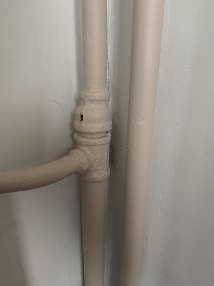

    Depuis la remise en route du chauffage collectif, j’ai comme chaque hiver un problème de claquements, comme des coups dans marteau dans une colonne de chauffage située dans mon appartement au RDC, juste au-dessus de la chaufferie. Cette colonne alimente un radiateur dans la pièce puis se poursuit vers les étages supérieurs.
    Le bruit vient précisément du raccord visible sur la photo. Il se produit tous les jours pendant environ 15 à 20 minutes, vers 5 h du matin puis vers 22 h, avec des claquements successifs plus ou moins forts. Les claquements commencent lentement, s’accélèrent progressivement, puis diminuent avant de s’arrêter. Ils peuvent également se produire à d’autres moments de la journée, mais moins fréquemment. il y a un cycle régulier lié à la chaudière
    La purge des radiateurs n’a jamais rien changé où n'a jamais été bien réalisée
    J’ai cru comprendre que ce type de phénomène pouvait être lié à la dilatation de la colonne lors des variations de température du réseau, si tel est le cas, quelles sont les solutions possibles selon vous?
    Voici la photo

    c'est surprenant que le chauffage soit déjà en marche chez vous.
    c'est bien si vous devez bosser à 6h...
    si la température montre brutalement il faut poser une régulation avec sonde extérieure et V3V, et faire grimper doucement la température.

    ... Le bruit vient précisément du raccord visible sur la photo ...
    Je n’y crois pas trop. Ce ne doit être qu’une impression, due à une partie plus massive.

    polo974
    Re : Claquements réguliers dans colonne de chauffage collectif – dilatation ?
    Si c'est la dilatation de la colonne, ça claque à cause du frottement dans les passages de plancher qui ne seraient plus assez coulissants.
    Interroger les autres locataires, ça peut claquer à un autre niveau (et même au niveau de la chaudière) et être transmis le long de toute la colonne.
    Prendre des repères au sol et au plafond.
    Pour moi c’est assez clair que c’est des claquements au niveau des passages plafond/sol au moment des changements en température.
    Il n’y a pas grand chose à faire.

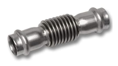

    il fut un temps où les plombiers prévoyait une lyre pour contrecarrer la dilatation, je ne sais si c'est le cas ici
    d'autres parts il est possible qu'à la construction les chauffagistes aient prévu un espace entre le bati et la colonne et que quelqu'un ait cimenté cet espace
    sur de telles configurations perso je proposerai des "LYRES" de dilatation
    de ce type par exemple
    Bjr Faire si possible un enregistrement des "bruits".
    En faire part au responsable de l'immeuble.....avec une lette explicative.
    Cela sera pris en compte...ou non.
    A la prochaine assemblée générale demander à mettre cela à l'ordre du jour.
    (indiquer que des solutions existes: clé= Richard 31 et joint de dilatation)
