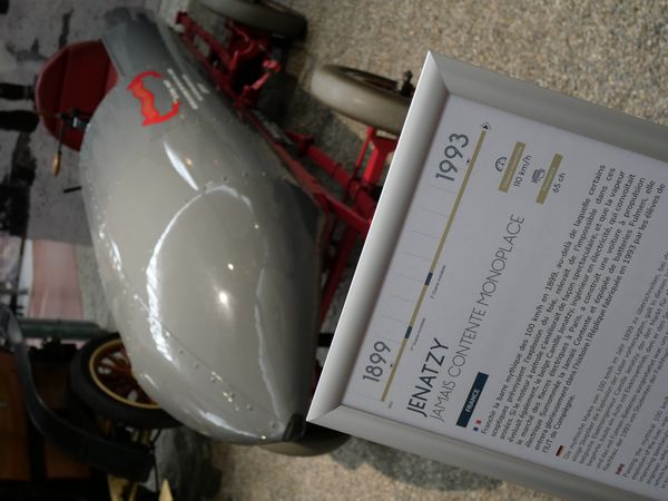

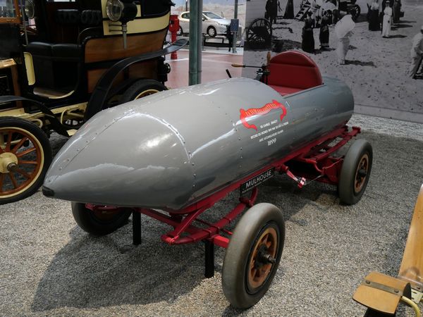

    oxycryo
    Re : Histoire de la voiture électrique XIX-XXème siècle
    « la jamais contente » depuis le musée de l'automobile à Mulhouse
    Gwinver
    Curieusement, un très gros effort d'aérodynamisme avait été fait pour la forme de la voiture, mais très peu pour la position du chauffeur.
    a mon avis cela ressort plus de l’esthétique, aspect d'obus, que de la recherche aérodynamique.
    ceci dit une visite de ce musée est incontournable!
