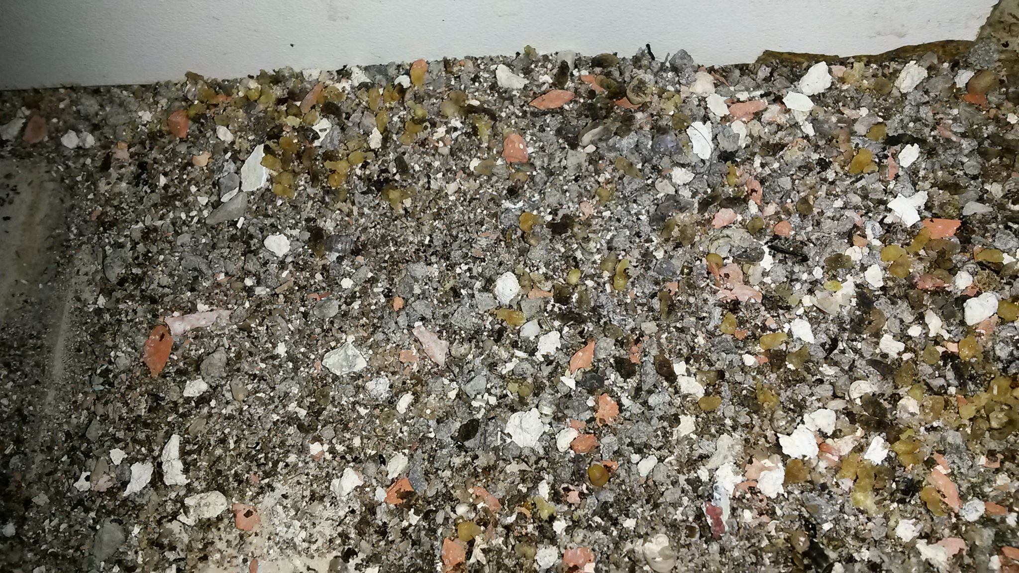

    Depuis peu j'entends gratter dans les murs, et j'ai vu apparaitre des monticules de terre/brique/platre et de crottes (je pense) au sol, un peu partout.
    comme c'était peuplé de fourmi, sur le moment j'ai pensé que c'était une invasion venant de l'extérieur (c'est une maison en campagne, les fenetres sont souvent ouvertes, et j'ai des plantes dedans).
    Je pensais qu'elles ramenaient des trucs de dehors pour faire un nid.
    Sauf que j'ai tout nettoyé et... c'est revenu très vite (une ou deux semaines ?) même sans fourmi visible.
    En remontant la piste de "là où y en a le plus", je trouve un trou derrière le chauffe-eau qui a été considérablement agrandit (c'était caché par un sac, la tuyauterie ne necessitant pas un accès quotidien). Et de là viennent les matériaux...
    Ce mur n'est pas un mur extérieur, mais il se creuse à vue d'oeil, sans que je ne puisse voir le responsable.
    On m'a parlé de termites etc... mais ils mangent le bois non ? Et là, ce n'est pas du bois (encore que c'est au dessus de ma charpente, c'est le première étage, au dessus des poutres du rdc, maison avec poutres en Chêne). C'est de la brique et du platre.
    Je ne sais pas quoi faire et si je dois m'inquiéter. J'ai bien entendu prévenu mon propriétaire, mais comme il n'est pas expert non plus à priori, je préfère me renseigner pour faire au mieux (la maison craque, il y a des travaux à côté je pensais que c'était lié, mais en fait... je suis plus si sure, pas envie que tout s'effondre car j'ai laissé trop de délai avant de réagir).
    Je joins une photo du trou en question (sachant qu'il y a des monticules aussi dans les placards voisins, sans que je ne vois de trou, et qui reviennent si je les nettoie (les insectes les déplacent ?)

    un insecte ( voir plusieurs ) ne peuvent générer autant de matière aussi grosse .
    Je vais chercher chez les mammifères de mon coté , mais poste en double sur le forum bâtiment .

    Les vieux murs abritent un tas de bestioles, il y a le mortier qui peut être creusé et/ou des pierres non jointives depuis la construction tout ça collé au sol extérieur sans vraie paroi opaque à la faune.
    Les fourmis mettent plusieurs jours à faire des tas bien plus petits.
    Si le trou fait moins de 2 cm de diamètre, souris, mulots.
    Au delà cela va du rat et tout ce qui a le même gabarit et qui creuse.
    Je trouve curieux les éléments jaunes translucides et les rouges orangées.

    L'orangé c'est la brique, morceaux de brique et plâtre.
    Et la première fois que j'ai vu, le trou était bien trop petit pour un rongeur !
    le jaune translucide, je ne sais pas... j'ai l'impression de bcp de crottes (noir) mais trop petites pour être un rongeur non ? y a des peaus d'insectes morts, et le reste, on dirait du copeau de bois ou du sable, mais y a pas de bois... sauf la poutre de l'étage du dessous et c'est ça qui m'inquiète.

    Un FFP3 devrait suffire (à confirmer par sachant) mais c'est vrai que les crottes de rongeurs peuvent transmettre des maladies dangereuses mais ça dépend de la zone géographique en France. (un cas récent aux US, la mort de l'épouse de Gene Hackman qui entraine celle de l'acteur dépendant d'elle).
    Cela doit être abîmé et affaibli par l'humidité et ensuite les rongeurs peuvent tailler des trous. Si c'est des briques plâtrières, c'est encore plus facile.
    Une sortie de fourmilière, c'est 2 à 3 mm et pas au délà à ma connaissance et on ne les entend pas. On entend les termites qui mastique le bois, mais à ma connaissance pas la terre (brique ou plâtre) même pour faire leurs galeries aériennes.
    De plus, ce mur n'est pas un mur extérieur (dans les murs extérieurs j'ai aussi des bestioles que j'entends courir... mais pas à cet endroit, où j'entends plutôt gratter)
    Seule des fourmis charpentières (si compatible avec la région) pourraient correspondre (creusent bois et pierres), mais est ce que ce bruit est permanent ou plutôt nocturne ?
    J'ai pensé à un champignon pour "le truc jaune", mais je ne sais pas.
    J'ai trouvé des crottiers de rongeurs à plus d'un mètre de l'extérieur dans un refend en faisant sauter un enduit ciment, et on a eu dans la maison des galeries débouchant dans les joints des pierres de l'âtre d'une cheminée dans un refend à plusieurs mètres de l'extérieur.
    Si le trou a grandi à pouvoir laisser passer un rongeur, je table pour les rongeurs, voir la réponse de Daluche.
