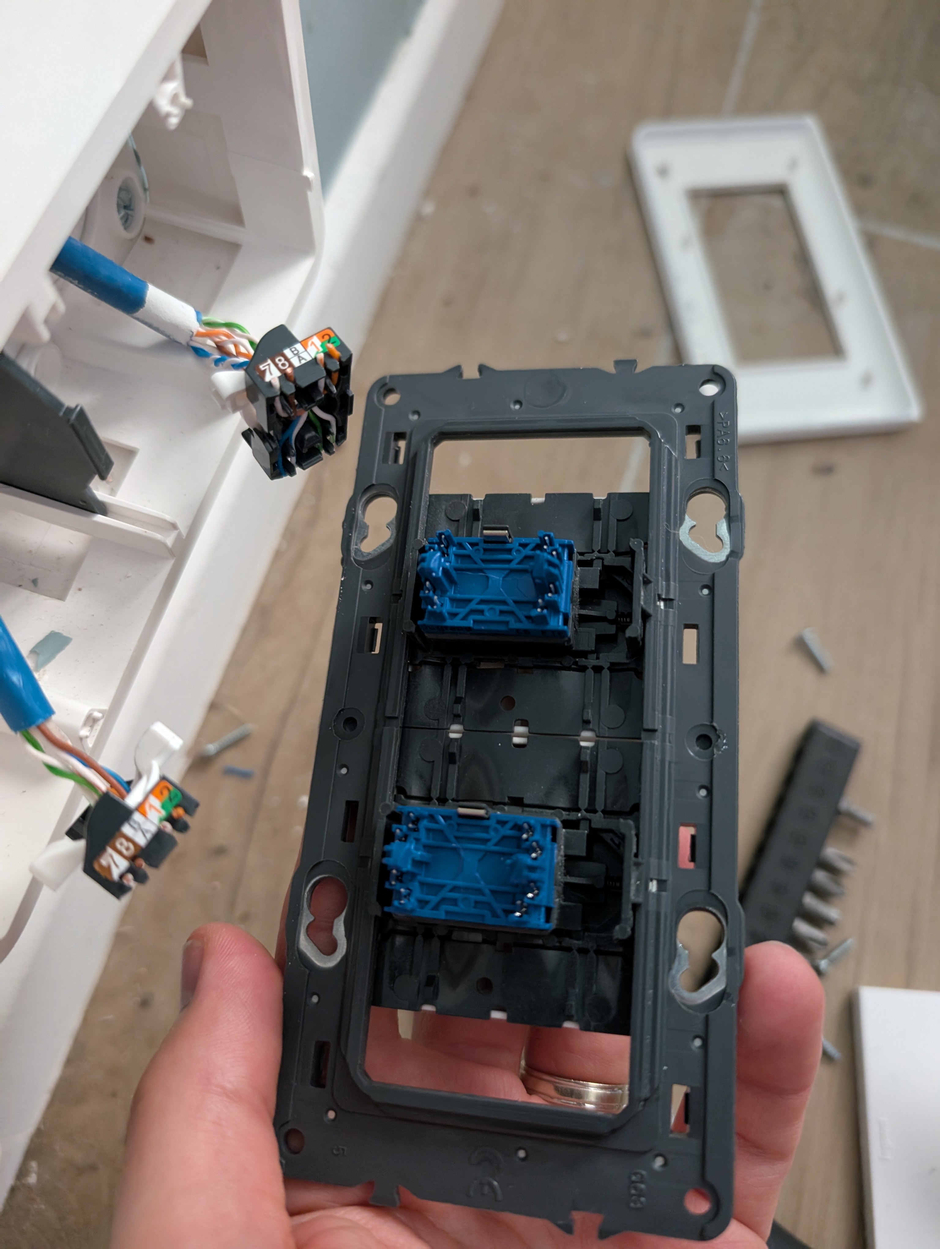

    PXL_20250711_170418241.jpgPXL_20250711_170429181.jpg[
    Voilà des photos des prises murales qui donne 100mbs. Pour Moi tout est en ordre.
    Il faut encore que je vérifie au niveau de l'arrivée (départ dans le Garage par contre)

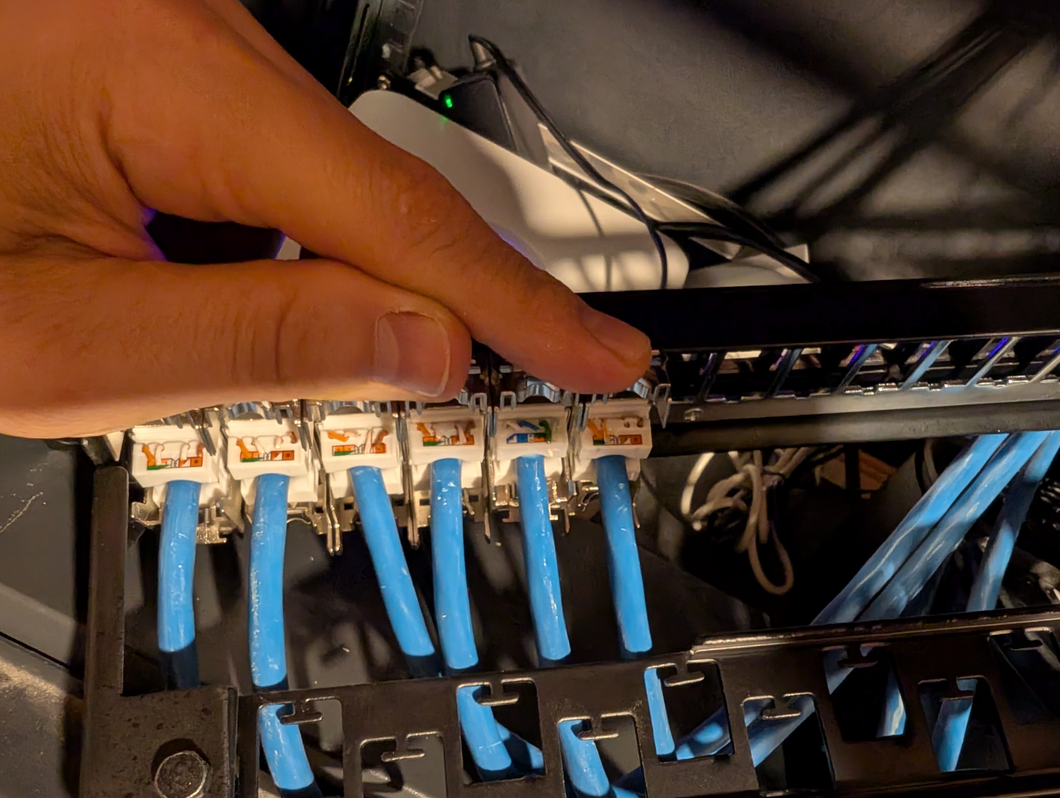

    Voilà le départ au niveau du Garage (connexion avec la BBox) Vu la tronche ; je pense que ça vient de là non ?!
    FBO87
    Re : Ethernet Bridé 100mbs
    Avec les bonnes photos pour la Garage.
    umfred
    On dirait que le câblage des paires de fils ne sont pas identique d'une prise à l'autre (on dirait que l'une on le vert et son blanc en 7/8 alors que sur la 2nde on a le bleu et son blanc)
    Tu as remarque un code couleur au niveau des prises avec une notation A/B au milieu; il est préférable que toutes les prises soient reliées de la même façon (A ou B)

    Sauf si je me trompe dans ta description mais cela doit provenir de la photo ; pas facile au niveau du Garage ; je n'ai pas encore réussi à déclipser.
    Le connecteur sont tous en B :
    1. Blanc orange
    2. Orange
    3. Blanc Vert
    4. Bleu.
    5. Blanc Bleu.
    6. Vert.
    7. Blanc Marron
    8. Marron.
    Juste j'en ai un qui est monté à l'envers sur le rail (le câble 5 ; avant dernier à gauche) qui correspond à celui de la Chbre qui donne 0Mbs.

    Le problème du câblage réseau c’est que visuellement ça n’est pas suffisant. Un conducteur peut être au bon endroit mais mal pris dans la fourchette. Le testeur fait une bête vérification de continuité mais c’est imparable.
    FBO87
    Je vais remettre les connecteurs correctement au niveau du Garage et demain je test le tout pour voir ce qu'il en est et je reviens vers vous.
    Merci en tout cas.

    C'est du câble non blindé (ou le blindage n'est pas raccordé) pas top...
    Et on voit sur certaines photo que certaines paires sont de-torsadées entre le bout de la gaine et la prise. D'ailleurs normalement (en tout cas avec du câble blindé) la partie où les paires sont "à l'air libre" doit être la plus courte possible. La gaine doit rentrer dans la prise ou tout juste... ce n'est pas du tout le cas ici
