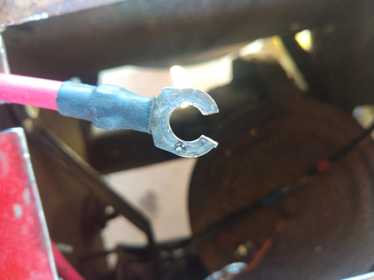

    Bon alors je vient d'essayer rapidement avec la batterie neuve avec le démarreur en direct, on a bien le démarreur qui tourne et au niveau des causse on a comme de la micro soudure je poste des photos.
    https://www.noelshack.com/2020-16-3-...415-132459.jpg
    Je crain que le démarreur est un coup car après avoir essayé plusieurs fois a le démarrer je n'ai plus rien comme si y'a plus de contact qui ce faisait, j'ai attendu 5 bonne minutes j'ai de nouveau essayer au moment de brancher de faire le raccord a la volée de grosse petite étincelle et en même temps le démarreur qui tourne mais par peur g arrêter de suite.
    Sa me soule !!!! Ce qui est bizarre quand même ce que sa me fait comme des micro soudure et tu sens bien que en même temps le fil qu'il colle a la cosse ...

    Re : Auto-porté problème électrique ! A l'aide
    Bjr à toi,
    Vu le courant qui passe, c'est à peut prés normal: ça fait comme de la soudure à l'arc !!
    Mais faire à la "volée "comme tu dis, c'est sur ça fait des étincelles et si ton démarreur
    et un peu dur à démarrer , c'est sur il n'a pas le temps de tourner.
    Après oui mais regarde la photo quand même sa me fait une légère soudure ...
