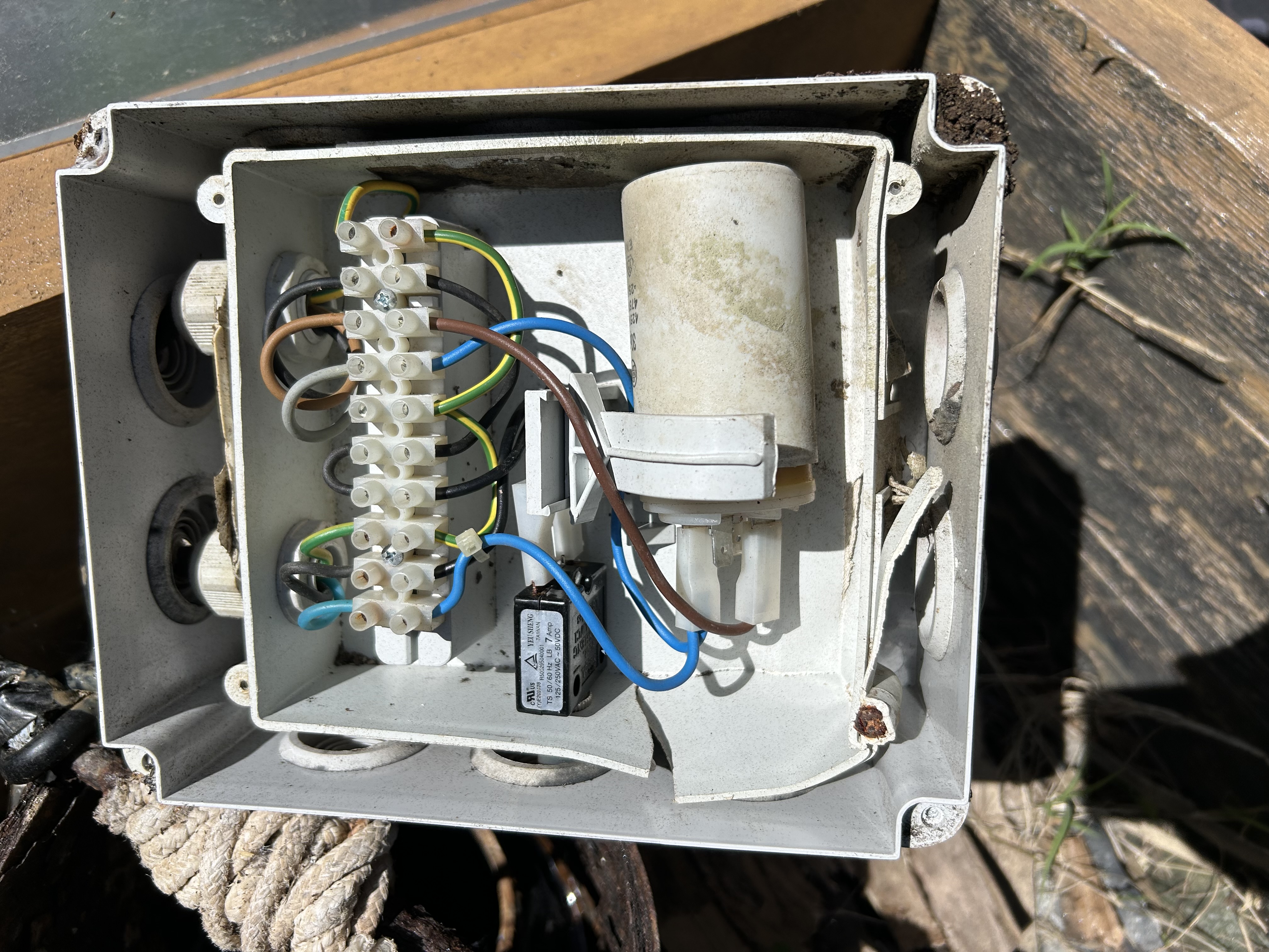

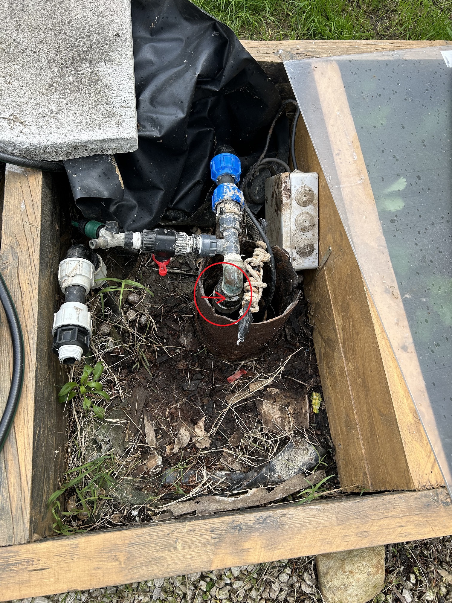

    Ce matin je branche le tuyau d’arrosage qui est relié à la pompe immergée pour faire un complément d’eau dans la piscine
    Ça a fonctionné et plus rien, je ne sais pas où regarder, je suis une quiche en électricité
    Voici une photo du boîtier de branchement
    Par où commencer ?

    Re : Problème pompe immergée
    j'ai l'impression que le condensateur(le gros cylindre blanc a un souci,
    il se pourrait que le disjoncteur qu'on voit en dessus ait disjoncté

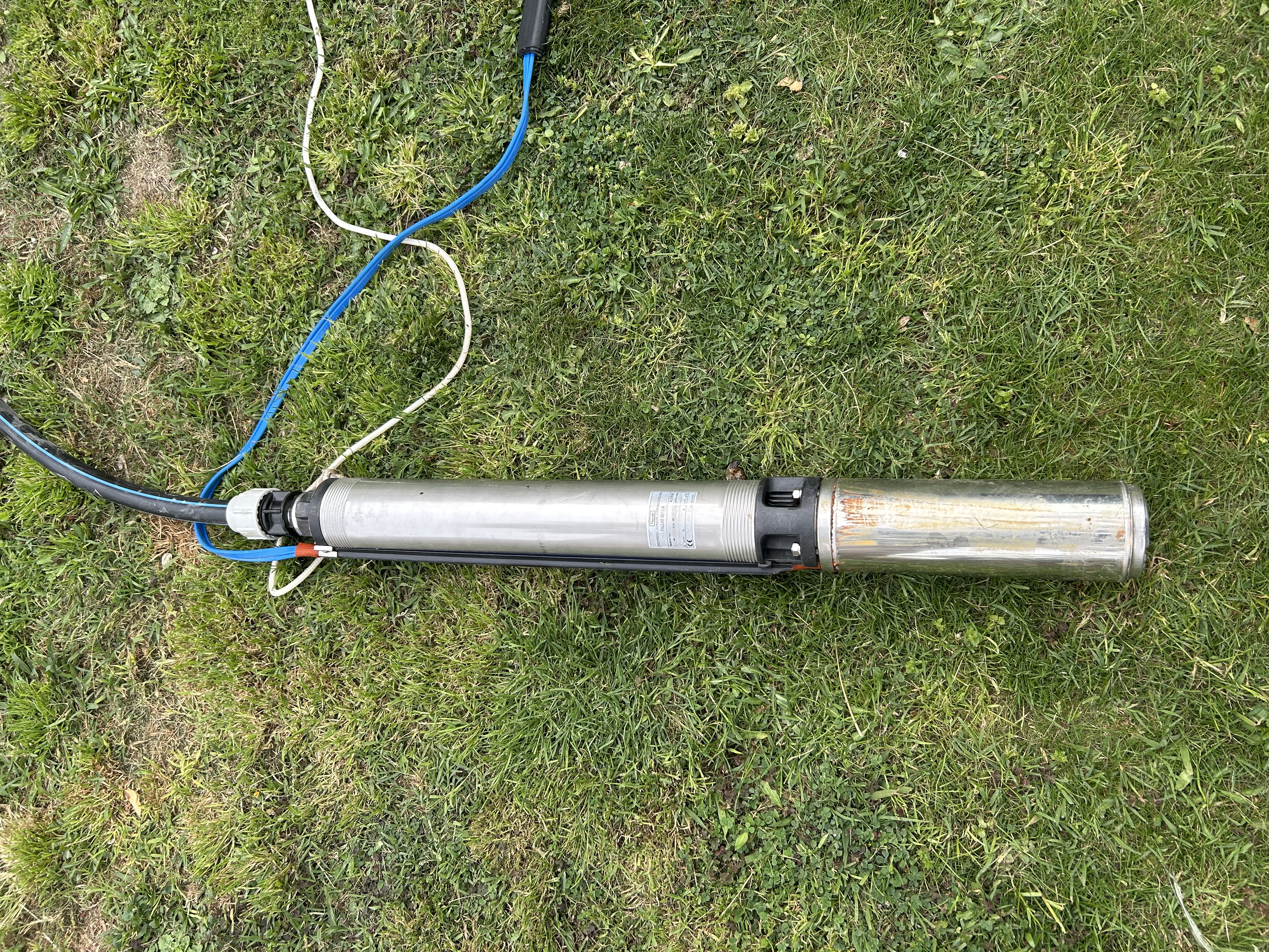

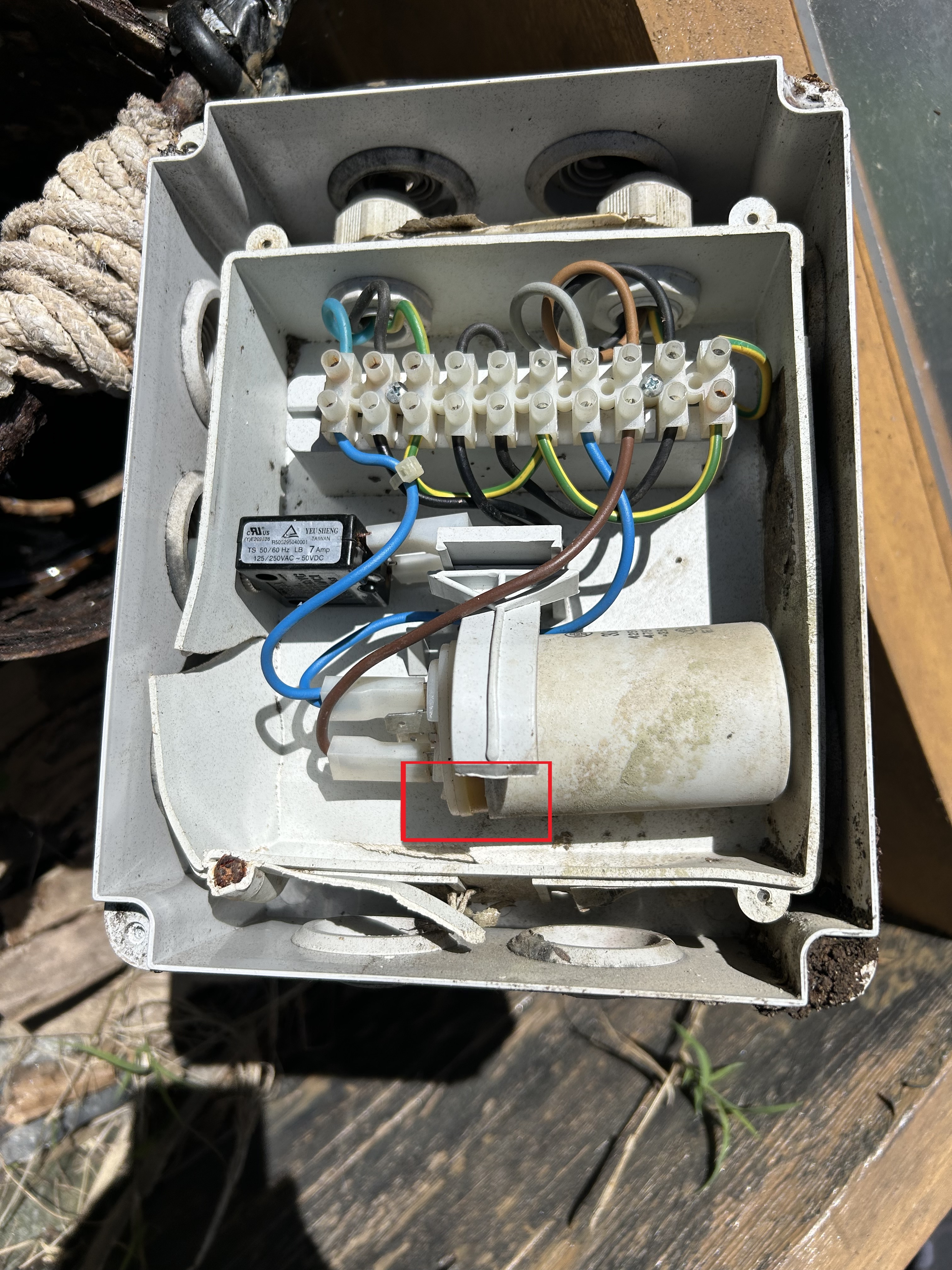

    Effectivement le disjoncteur saute sans arrêt quand je l’enclenche
    J’ai carrément sorti la pompe, j’espère que c’est bien elle qui deconne….Nom : IMG_4246.jpeg
    comme dit précedemment, le condensateur dans le boitier électrique paraît hs, qu'en est il ?
    il faudrait l'enlever de sa bride et faire une nouvelle photo en gros plan, je le soupçonne d'être monté en pression et que l'enroulement intérieur ce soit desserti du boitier
    la partie dans le rectangle rouge parraît bizarre:

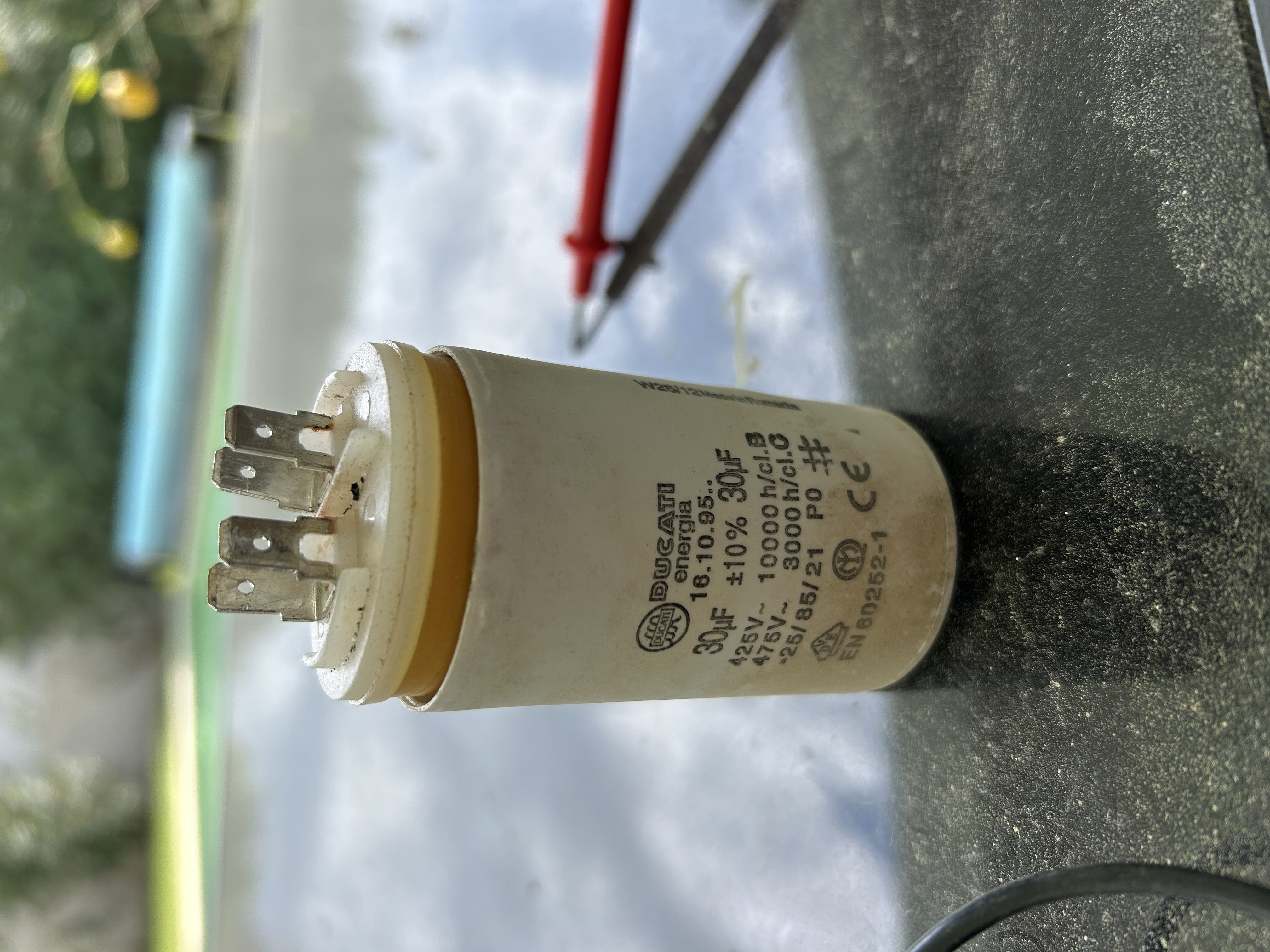

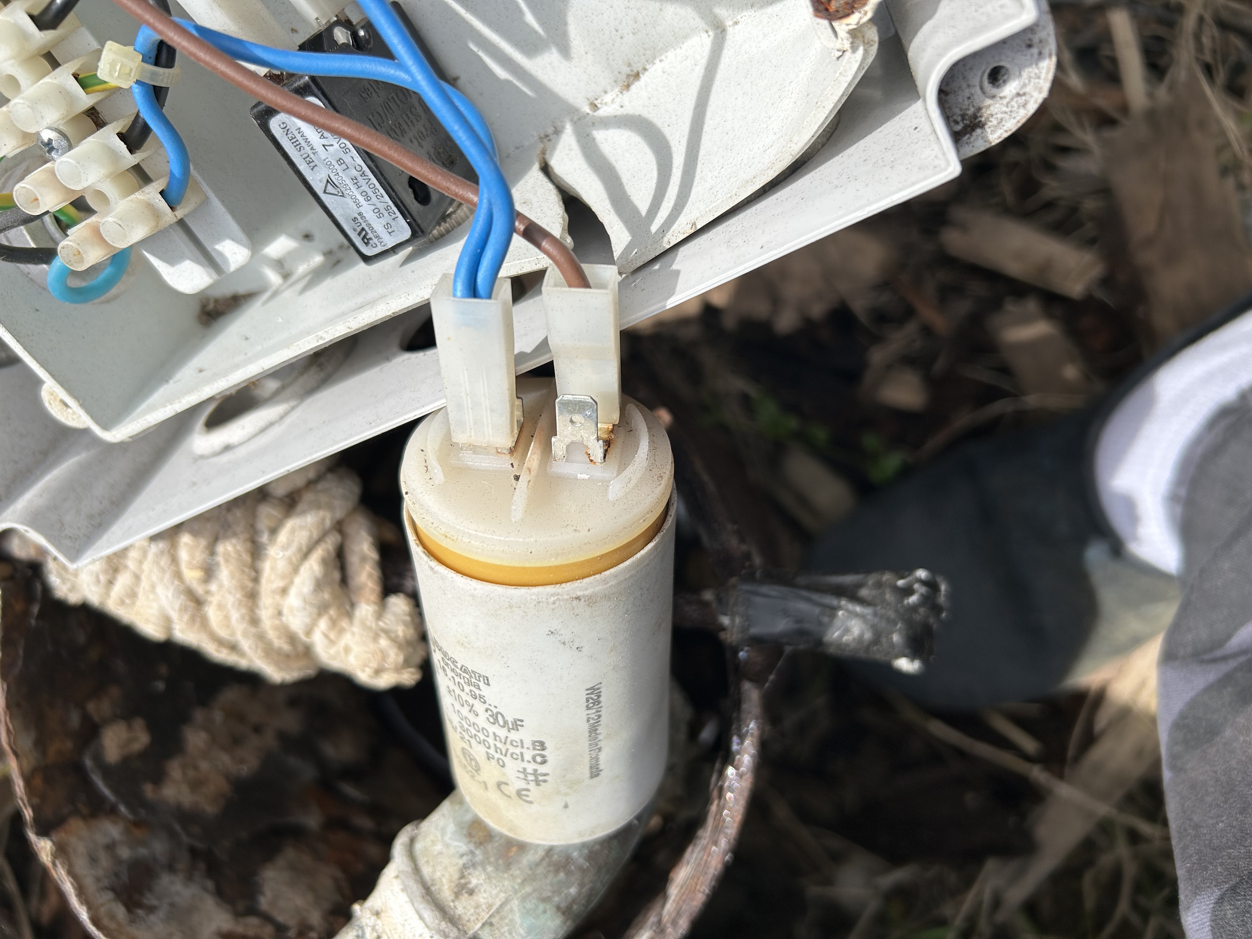

    voici une photo
    j'ai essayé de le tester mais j'ai un multimètre de mer... et je n'y arrive pas
    je préfèrerai aussi que ce soit ça
    doudou911
    je confirme les soupçons de Titijoy , que je salue , le condensateur a explosé. il faut le même 30 µF 400 V
    Oui après réflexion effectivement il est hs
    J’en ai commandé un que je reçois lundi

    J’ai reçu mon condensateur, je ferai un test à blanc demain en mettant la pompe dans la piscine pour voir si ça refonctionne
    Par contre j’ai pris un condensateur qui fait 35uF et non 30uF, est-ce que ça pose un problème ?
    J’ai fait l’essai avec le condensateur 35uF au lieu de 30 et la pompe immergée et tout marche nickel
    Donc j’ai tout remis en place et pour l’instant ça fonctionne parfaitement

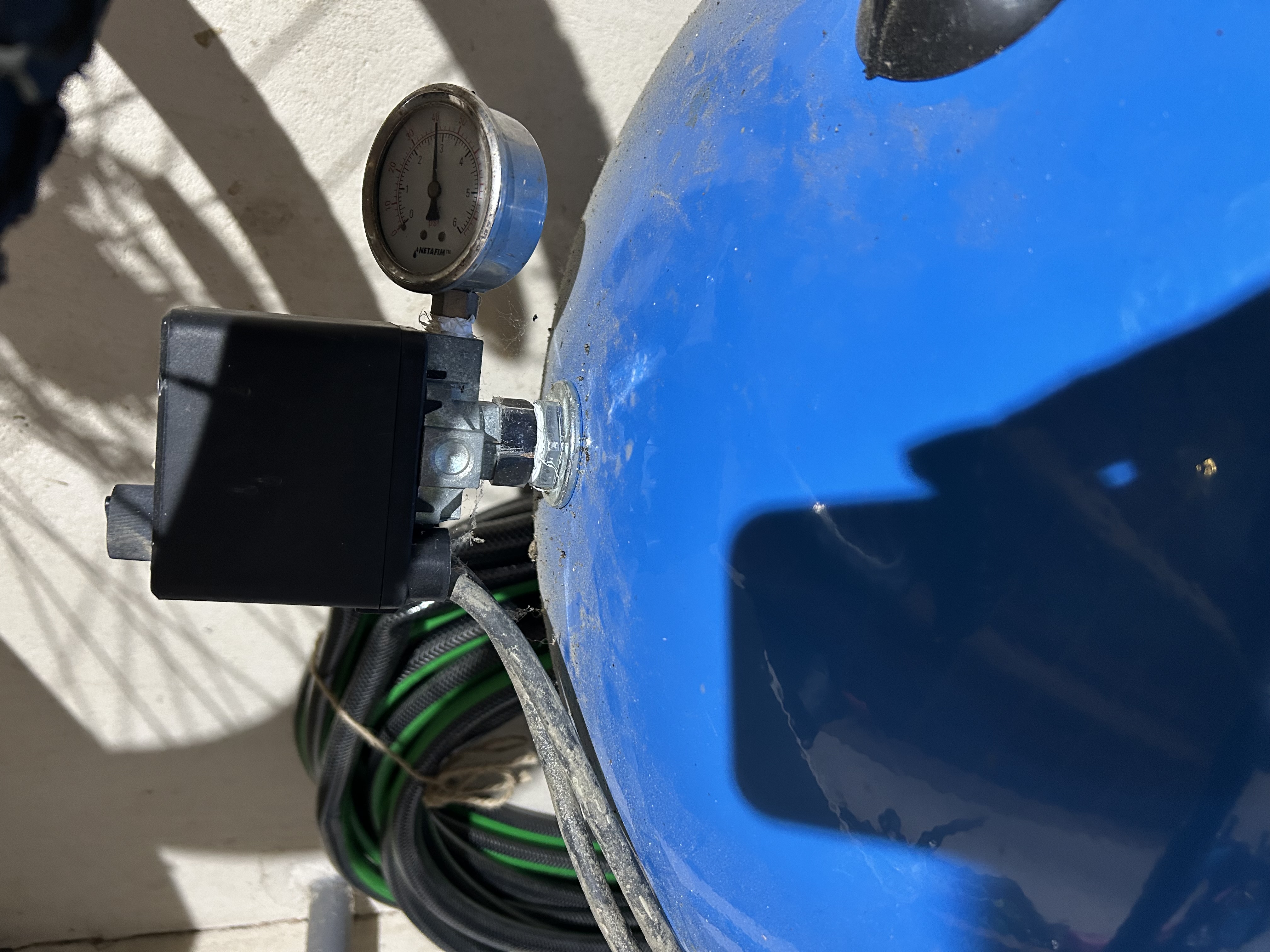

    Normalement la pompe se met en route quand j’ouvre un robinet extérieur ou quand l’arrosage automatique programmé est activé
    La pompe est reliée à un réservoir à vessie de 100 l

    il faut vider un peu l'eau (faire chuter la pression en eau à zéro), mesurer la pression de gonflage de la vessie 1 à 1.5bar.
    ensuite le pressostat doit couper la pompe aux alentours de 3 bars.

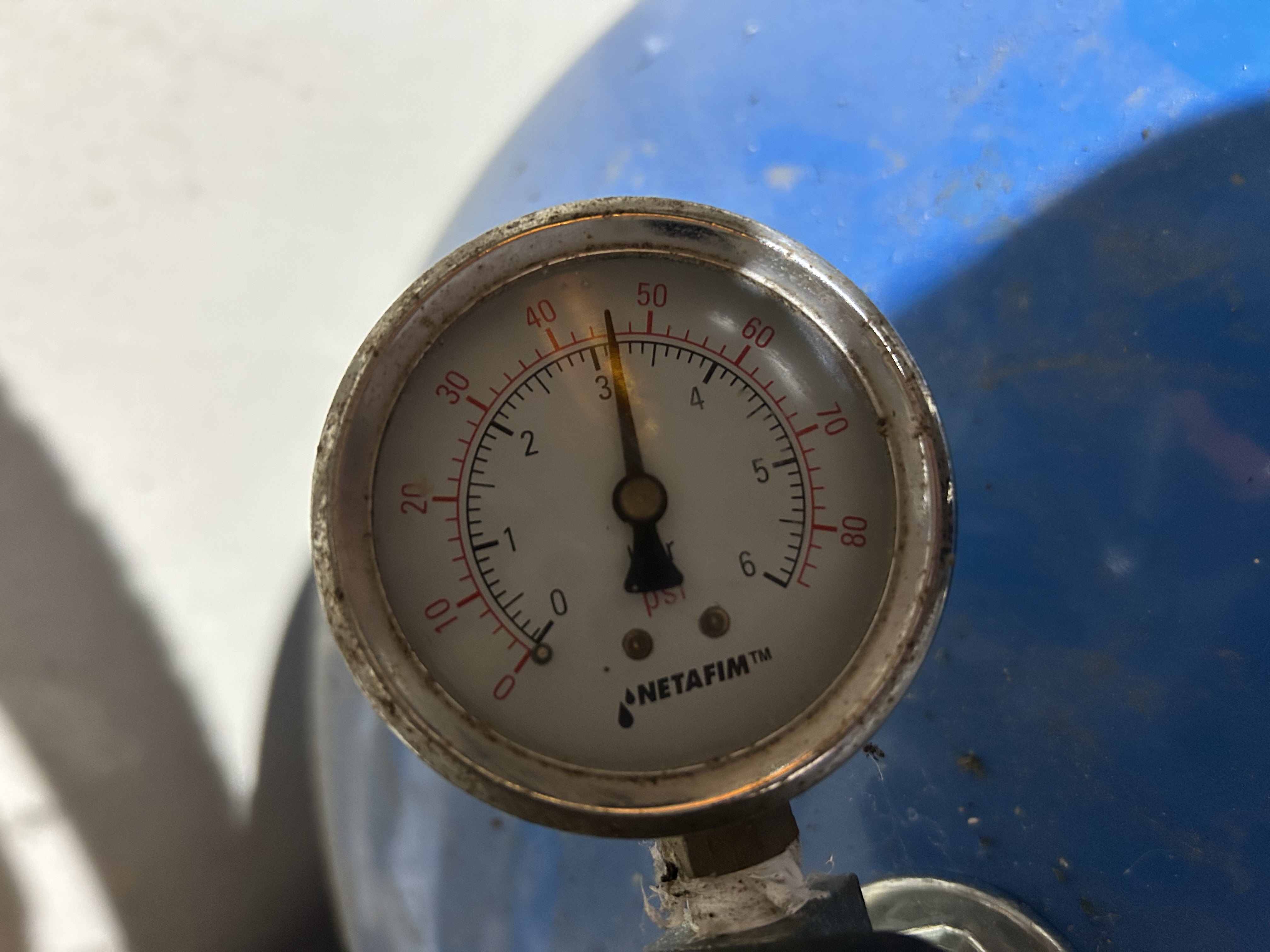

    J'ai vérifié la pression au réservoir, j'ai bien 1.5 bars et le pressostat s'arrete effectivement aux alentours de 3 bars (voir photo) mais quand je vais voir au niveau du tuyau qui sort de la pompe immergée, j'entends la pompe qui a l'air de fonctionner alors que je ne tire pas d'eau et je sens des vibrations dans le tuyau quand je pose ma main dessus

    3 bar pourrait être la pression maximale que peut fournir la pompe et si le pressostat est réglé pour couper vers 3.5bar alors la pompe fonctionne non stop.
    il faut mettre un stop à cette anomalie, baisser le seuil haut du pressostat.

    Bounoume
    apparemment c'est un pressostat...qui commande le démarrage de la pompe quand il y a soutirage, donc baisse de pression, et qui coupe la pompe quand la pression est remontée (soutirage très faible, ou complètement arrêté [U]depuis un certain temps....[/U ....temps durant lequel la pompe en remplissant le ballon va faire remonter la pression dedans...])
    ce pressostat doit être installé sur le circuit d'eau, communicant avec le ballon réservoir..... voici des exemples
    https://www.manomano.fr/pressostat-e...ail%20products
    ou
    https://www.manomano.fr/p/commande-d...el-description
    mais sur tes photos on n'en voit pas.... étrange.....
    car le problème semble là, avec nécessité de revoir son réglage?
    en outre, le pressostat est branché en série dans l'alimentation (phase 220 V si c'est bien sécurisé) de la pompe ... mais je n'en vois pas le départ dans ton boîtier de branchement....

    Lorsque que je mets le pressostat sur ON la pression monte jusqu’à 5 bars et j’entends un clac et la pression retombe pour ensuite se stabiliser à 3 bars
    J’ai mis 2 tuyaux d’arrosage en route ce midi pour remplir la piscine , ça coulait des 2 jets puis un des jets s’est mis à expulser pas mal d’air et c’est remis à en route normalement
    J’ai arrêté les 2 jets la pression est retombée à 2 bars puis est remontée à 3 bars et la pompe tourne toujours
