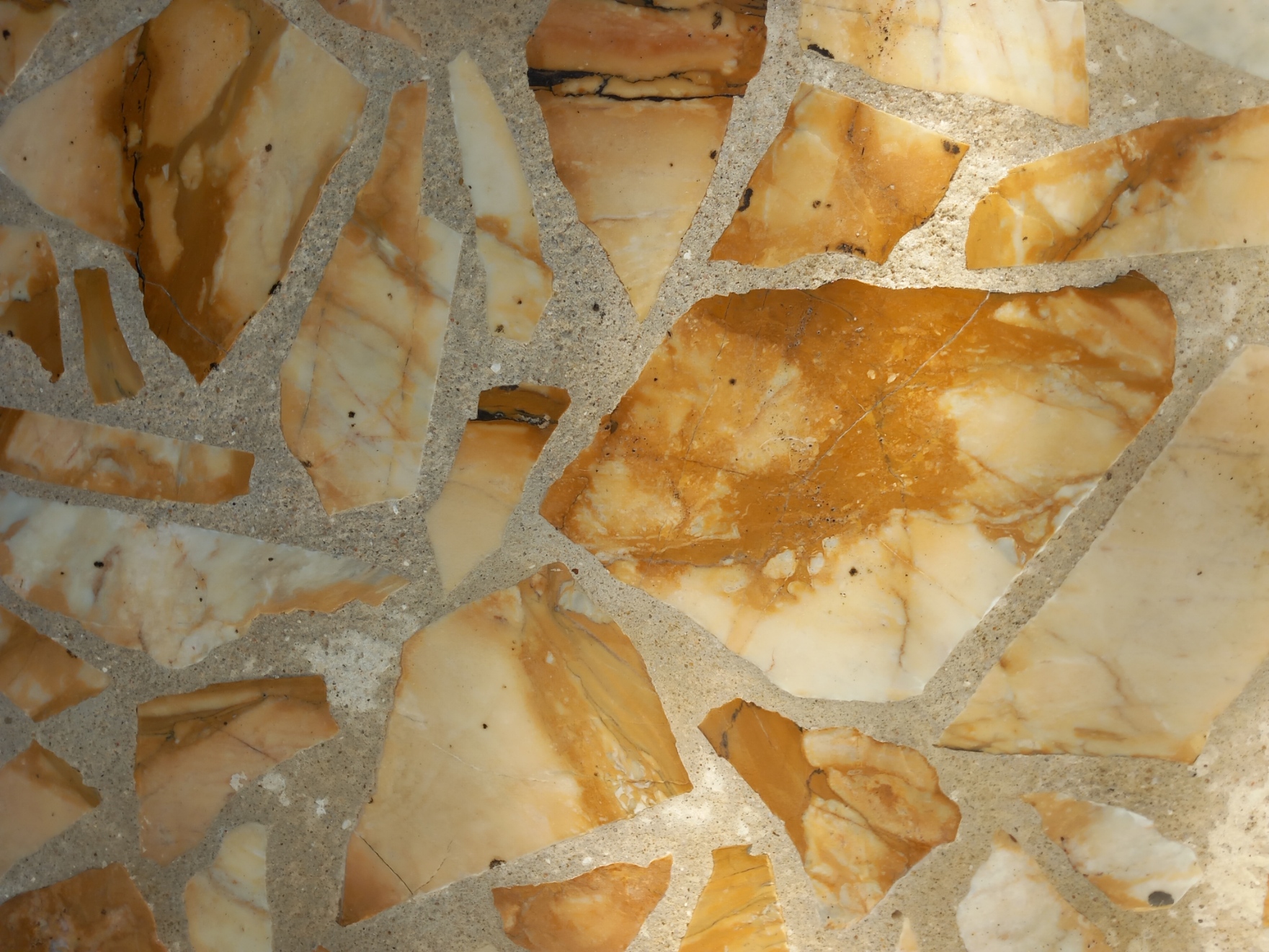

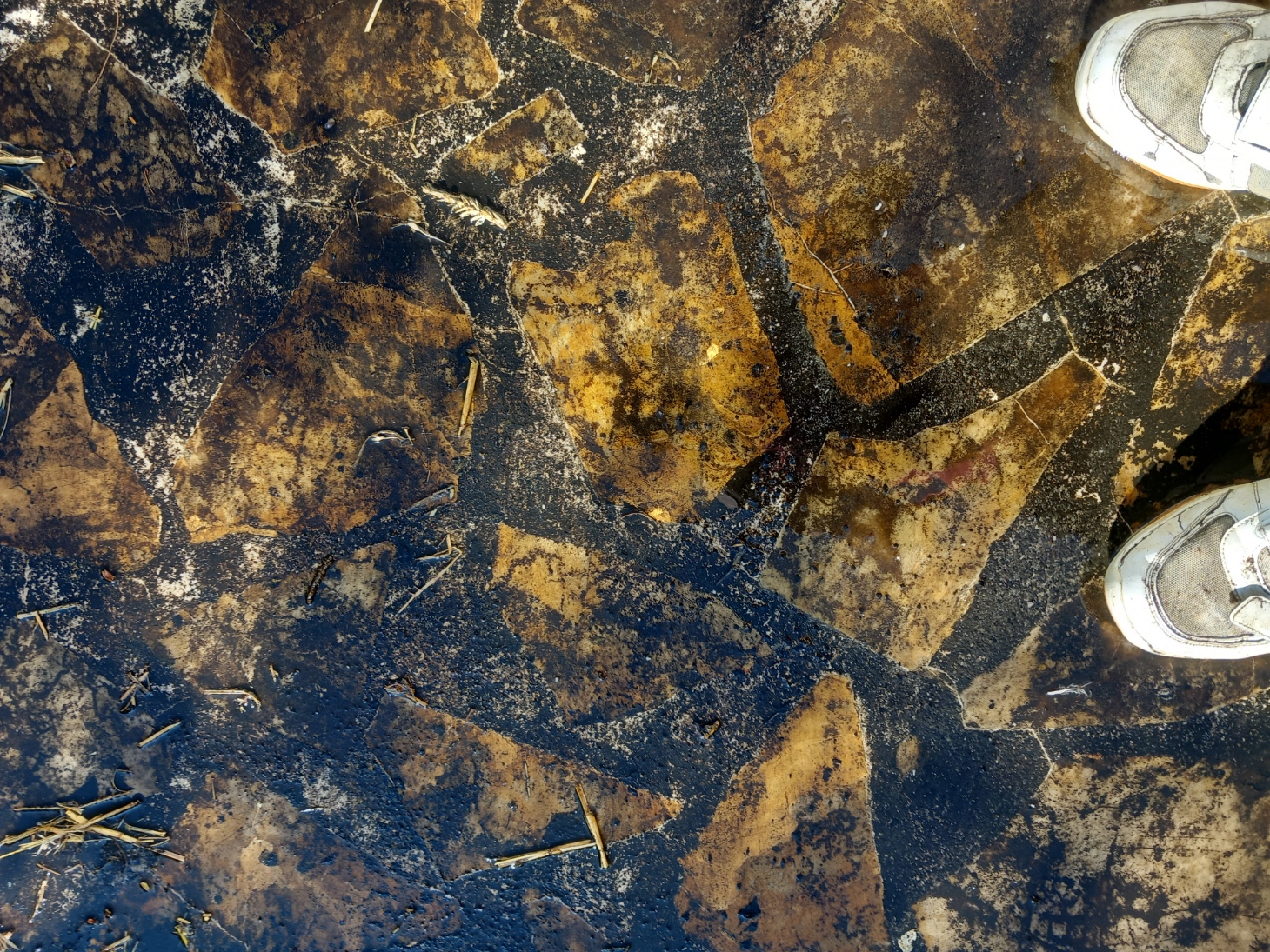

    Tous les ans en été, je lave ma terrasse au karcher, car les pierre sont devenues noires, cela marche sur 80% des dalles mais certaines résistent en ne se lavant qu'à peine, d'autres présentent des taches très noires. La première image avant karcher, les 3 autres après, la 4ième étant la même pierre que la 1ère.
    En plus du Karcher, j'ai essayé l'acide citrique ainsi que bicarbonate de soude + vinaigre.
    Avez-vous une technique efficace à me conseiller ?

    L'eau de javel (diluée) ou un anti-mousse.
    À appliquer avec un pulvérisateur.

    Ça ressemble plus à des lichens que de la mousse.
    Le brossage mécanique ne fait rien ?
    Re : Nettoyer une terrasse en "pierre naturelle"
    pas de secret javel à 9.6% (on ne trouve plus la 14%) , c'est radical.

    Il est recommandé de faire un essai sur une petite surface avant.

    Non, le brossage n'a rien donné (enfin, pour être honnête il me faudrait 2h par dalle pour avoir un léger mieux).
    Pour l'eau de javel, j'essaye dès demain.

    Dallage calcaire en pierres de Bavière ou de Solnhofen ; trouvé sur le Net :
    " Comme les dalles Solnhofen et autres sont en pierre calcaire, il vaut mieux éviter les produits de nettoyage agressifs et acides. Pour l'entretien régulier de la pierre naturelle, nous recommandons des nettoyants doux, alcalins ou à base de chlore. "

    L'eau de javel est efficace pour le nettoyage global, mais il reste des taches noires que j'arrive à avoir mécaniquement mais pas très facile.

    Il existe 3 matières actives possibles.
    Javel,
    Péroxyde,
    Ammonium quaternaire.
    Les 2 premiers peuvent avoir un effet de blanchiment qui peut être cache misère. On peut blanchir en surface et se dire que c'est OK, mais avoir une "racine" en profondeur encore vivante.
    Avant un processus de désinfection, on commence par la phase mécanique de "grattage" quand on est face à un film biogène épais, ce que tu sembles avoir. D'abord on enlève le plus gros de la masse vivante mécaniquement ( on "nettoie" ) ensuite on désinfecte.
    Avec le chlore et le péroxyde en particulier, la matière active présente peut être complètement orientée vers le film biologique de surface, être consommé par celui ci, et ne pas atteindre la "profondeur" pour y être efficace.
    Mousse et péroxyde peuvent manifester une certaine agressivité sur la pierre et le béton, l'ammonium sera le plus "safe". C'est une des matières actives dans les anti mousses toiture.

    Voilà l'état des lieux :
    Avant, après Karcher et après Javel

    plus la surface est rugueuse plus les mousses accrochent;plus tu karchérise,plus tu rend la surface rugueuse:
    Quand tu javelise tu obtiens un bon résultat immédiat et à long terme une dégradation de la surface;
    Les pro utilisent (quelques uns) des produits à action lente et proposent ensuite une protection avec une sorte de déperlant ,ce qui retarde l'apparition des mousses;

    Pour ne pas stocker quelques centilitres, j'ai employé du Sika 127 qui me restait d'un démoussage de toiture sur mes pierres naturelles. Appliqué avec le même pulvérisateur... C'est nickel.
    Bon, ok, je n'avais pas attendu autant, et il faut attendre quelques semaines pour que ça agisse. Mais c'est très bien.
