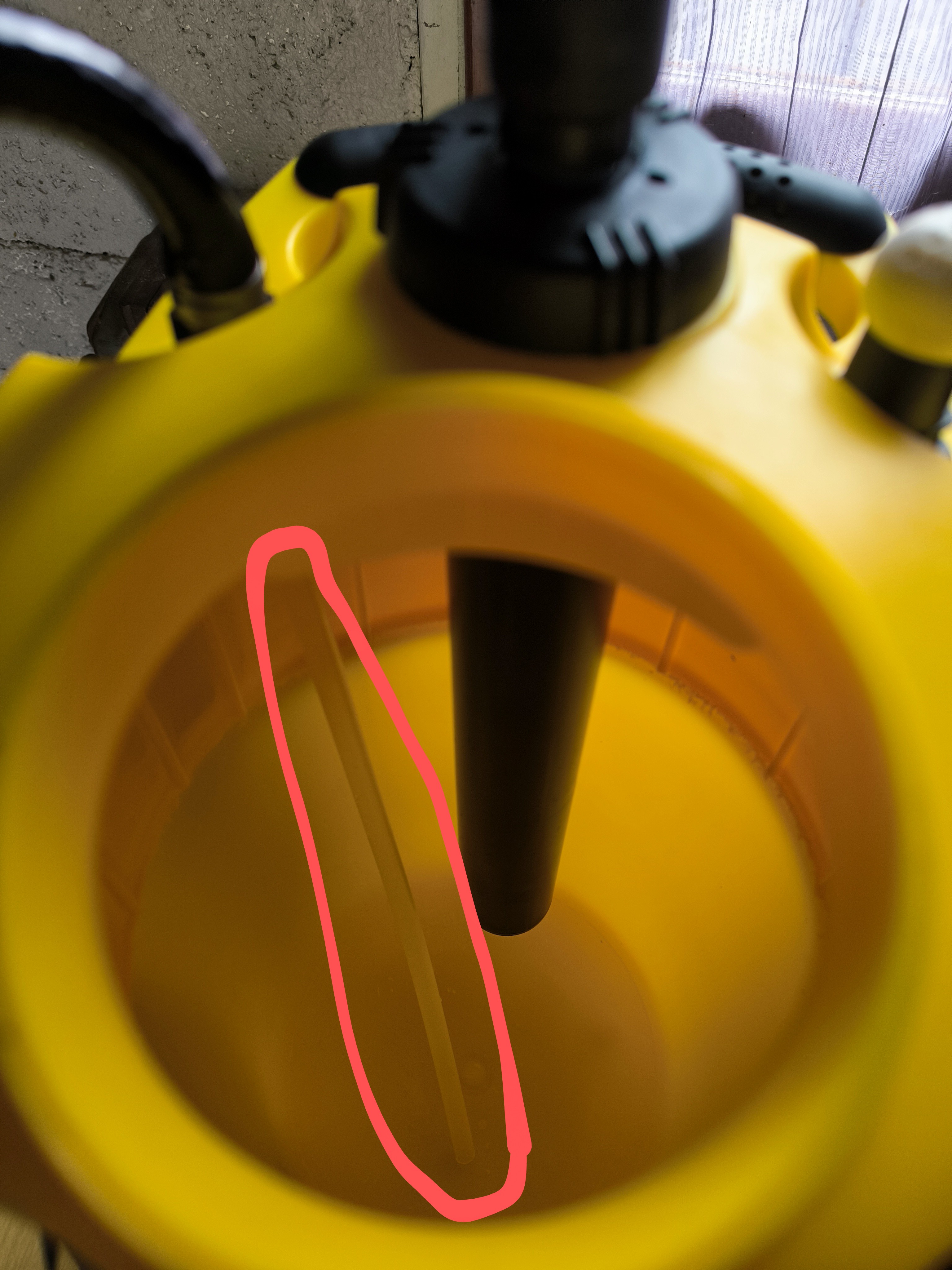

    J'ai un problème avec mon pulvérisateur Berthoud, lorsque je le met sous pression et que j'appuie sur la gâchette, il y a du liquide et de l'air qui sort en alternance.
    J'ai essayé en retirant la perche pour voir si ça venait de là mais je comportement est le même.
    Voici un test avec de l'eau :
    https://youtube.com/shorts/hFMMH9pFa...HW5Wyyk9rISUa-
    Avez-vous une idée de la raison de ce comportement ?

    à l'intérieur du récipient jaune où tu mets le liquide à pulvériser..... il y a un tube plongeur qui récupère le liquide, et le conduit dans le gros tuyau souple et la buse de pulvérisation.....
    il doit y avoir un passage de l'air sous pression interne au pulvérisateur, qui entre dans le tube plongeur et se mélange à l'eau.....
    la fuite est probablement en haut, à l'endroit où le tube plongeur est ajusté au bouchon qui porte aussi la pompe à air....
    Une photo du haut du tube plongeur et se son ajustage au bouchon?

    Bonjour Atmos,Il semblerait qu'en fin de vidéo il n'y ait plus d'air expulsé
    On pourrait supposer que la canule plongeante comporte de l'air et que celui çi s'évacue au fur et à mesure
    que la canule expurge l'eau ( et l'air).
    Un fois la canule pleine d'eau , ya plus d'air à expluser.
    Meme principe que l'amorçage d'une pompe en somme.

    Il y avait bien un problème en haut du tuyau qui allait chercher le liquide.
    Je l'ai retourné et ça fonctionne parfaitement.
