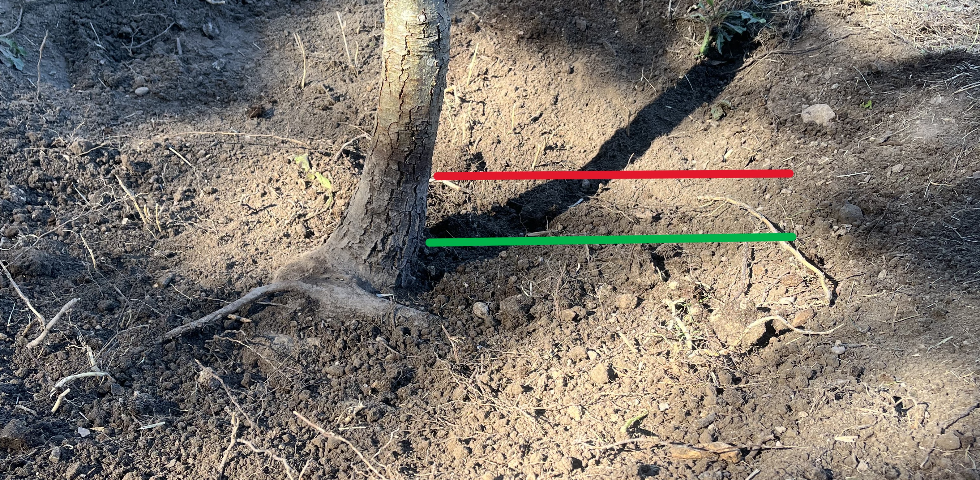

    J'ecris ce poste car je rencontre un problème dans mon jardin (Vaucluse), j'y ai planté plusieurs chêne vert depuis quelques année pour cacher le vis à vis, et je viens de constater que certains d'entre eux sont plantés trop profondément.
    Je m'explique, je suis un amateur mais j'aime comprendre ce qui se passe de manière général. Quand j'ai planté les arbres, je m'étais aligné avec la hauteur de la motte et du terrain naturel. Hors j'ai entendu il y a peu, que parfois les arbres de pépinière sont plantés trop profondément même dans les pots.
    Je suis donc aller vérifier dans mon jardin. Verdict, 2 chênes vert sur 4 plantés trop profond. Et 2 problématique différentes pour régler le problème.
    Pour le premier, planté automne 2023, et déjà bien installé, j'ai la place de rectifier le terrain naturel pour mettre à l'air libre le collet:
    Jusqu'aujourd'hui, l'arbre était enterré jusqu'au niveau du trait rouge. Je prévois de modifier la pente du terrain jusqu'au trait vert (environ 7cm plus bas) qui me semble être le collet juste au niveau des racines, n'est ce pas ?

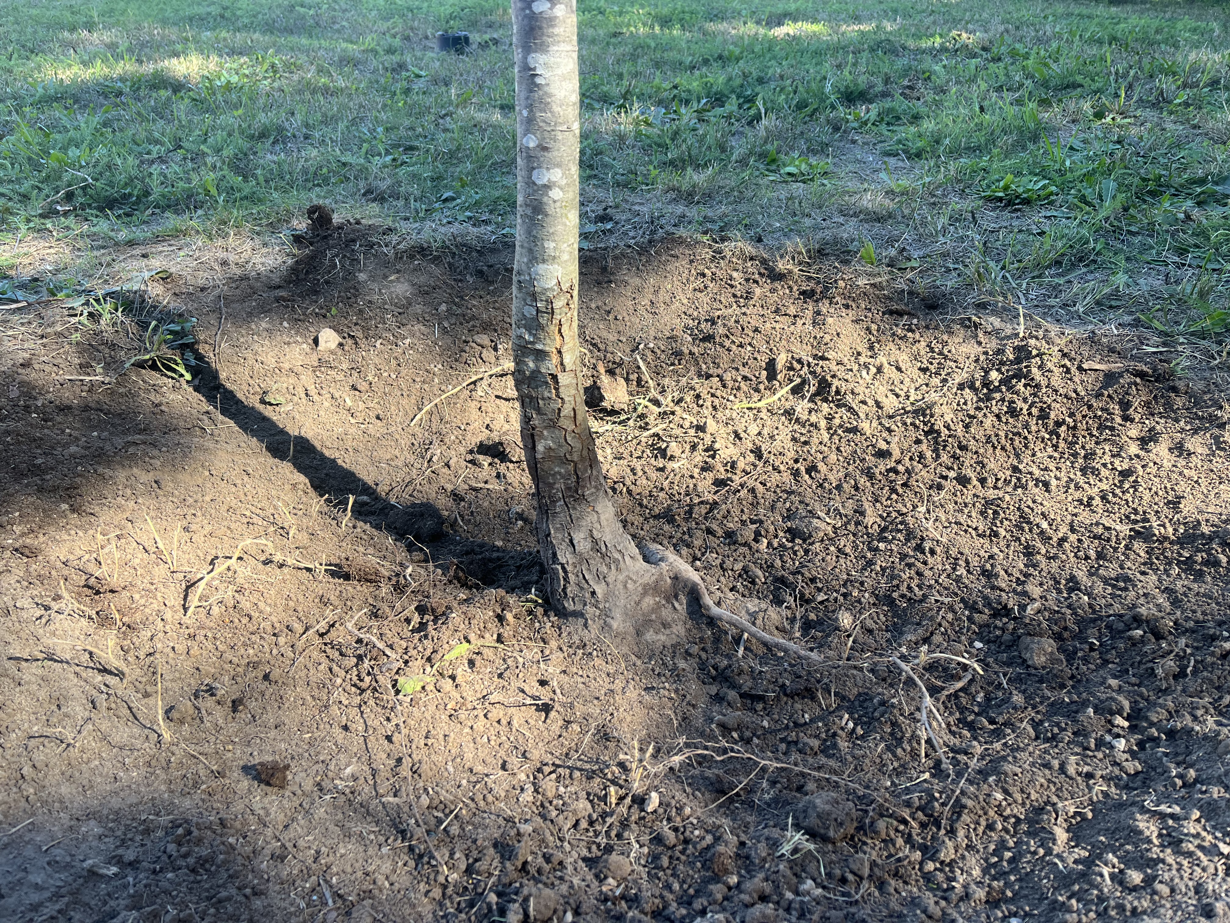

    De plus, auriez vous un commentaire à faire sur les racines visibles ? je trouvais leur formes étranges, mais peut être pas après tout. De plus, j'ai vérifier autour de l'arbre et je n'ai trouvé aucune racine encerclantes qui pourrait nuir à l'arbre sur le long terme ?

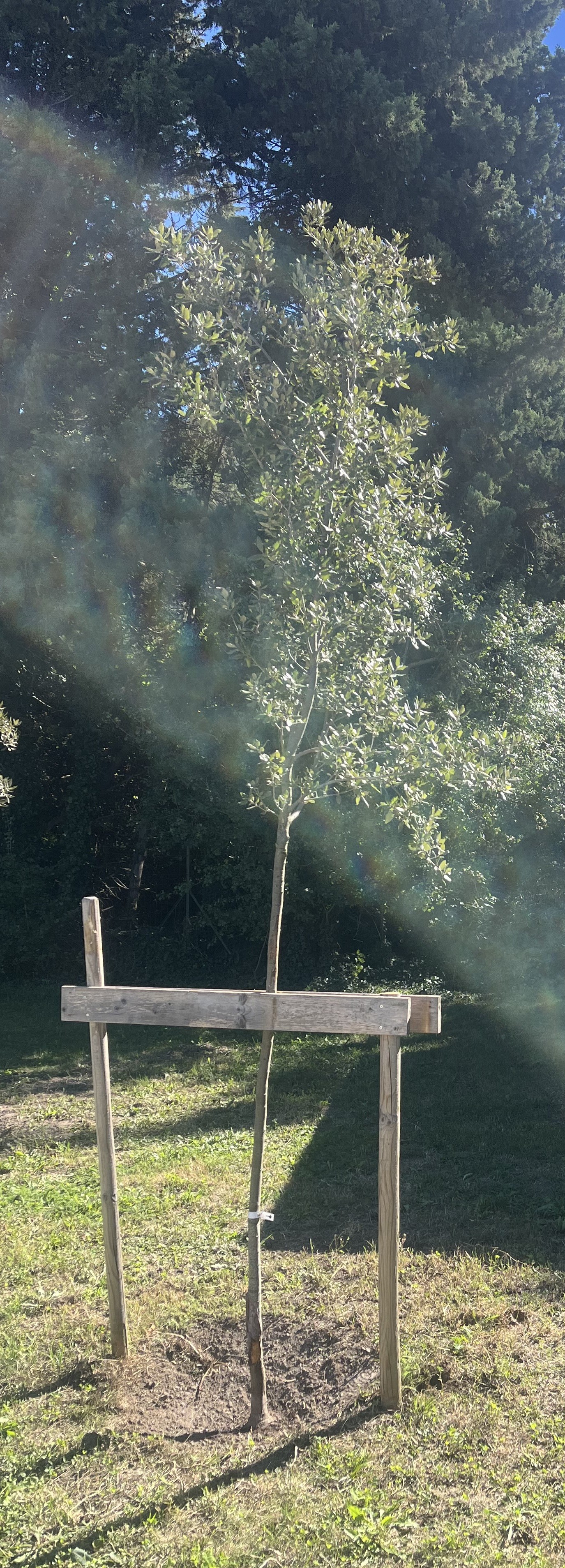

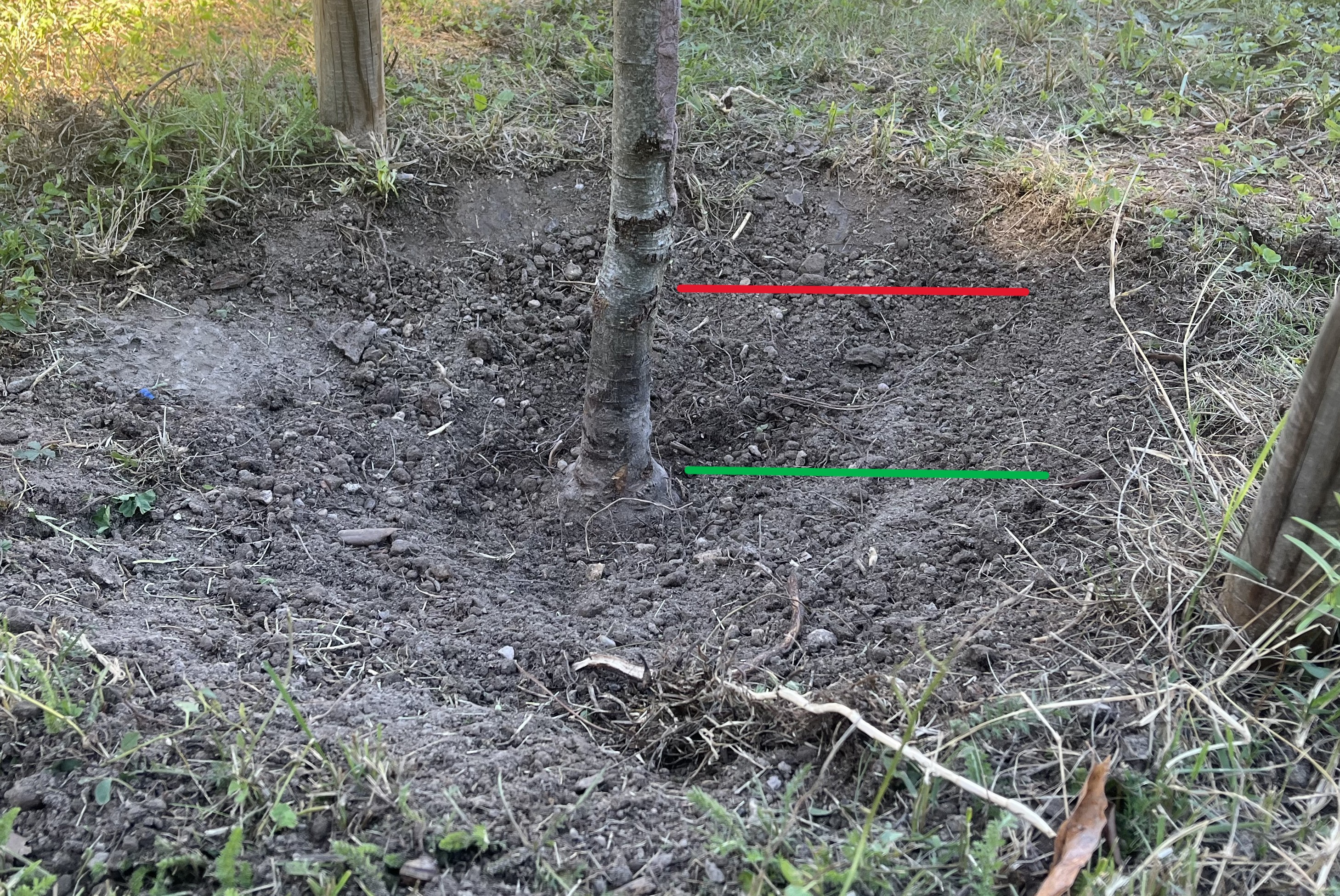

    Concernant le deuxième sujet planté trop profond, il n'est pas possible de modifier le niveau du terrain car ce dernier est vraiment planté trop profond environ 12cm en dessous du terrain naturel:
    Ce dernier sujet que vous pouvez voir en photos est plus jeune et a été planté en novembre 2024, pensez vous qu'il serait encore possible de le déplanter pour le replanter à la bonne hauteur sans le tuer ?
    De plus, pour ce deuxième sujet, il y avait beaucoup de racine encerclantes autour de l'arbre dont certaines qui s'entourait déjà autour du collet. Je me suis occupé de les couper proprement avant de transplanter l'arbre. Y a t il autre chose a faire avant de le transplanter ?

    Celui du haut :
    Je recouvrirais les racines jusqu'à effleurement.
    Celui du bas :
    Tel quel c'est bien, tu ne pourrais pas laisser comme ça ?

    Ne pas oublier de dessérer les liens de tuteurage.
    Transplanter un arbre en train de reprendre, je ne ferais pas.

    Trait rouge trop haut, certainement.
    Trait vert = pourquoi pas, mais sur le 1er c'est actuellement trop mis à nu !
    Un tronc trop profond, c'est un risque de pourriture au collet, qui n'est pas "conçu" comme les racines pour résister à une humidité forte et durable. Ceci dis tu es dans le vaucluse, aprés ça dépend si tu es sur argile ou sur caillasse, on dirait quand même assez argileux pour le département.
    Entre les 2 traits devrait être suffisant ( en gros ), mais j'éviterai clairement de déraciner dans tous les cas. Le chêne a un pivot qui plong profond et vite pour aller chercher la flotte, c'est impossible de ne pas sectionner en prélevant. Pivot qui est sous la grosse racine qui part sur le coté, sur le 1er arbre.
    Puisque ces arbres ont passé l'été 2026 assez exceptionnel, ils sont bien partis ( et sans doute un peu arrosés à temps, aussi ).
    Le 2eme peut bien conserver sa mini cuvette en l'état, même 2 ou 3 cm de terre à remettre au fond.

    Oui pour le premier les racines sont déjà recouvertes, j'ai pris la photo juste après avoir gratté,
    Pour le second la photo est surement trompeuse, mais la cuvette est réellement profonde et très inesthétique et pratique, c 'est pourquoi j'aimerai le rehausser.
    Un replantage n'est pas faisable ou ce n'est juste pas une bonne idée ?

    parce que honnêtement je ne suis pas sur de situer exactement la limite entre les racines; le collets et le tronc sur le second chêne ?

    le collet est au trait vert.
    La partie inféieure ( élargie ) peut trés bien être découverte, mais disons que enfoui ça passe encore. Le tronc "vertical" et non conique, c'est du tronc, donc aérien.
    Tu peux éventuellement remplir le trou que tu juges inesthétique avec qq chose de trés drainant, trés aéré, et trés peu rétenteur d'eau ( pour éviter justement de "noyer" le collet et du tronc ). En premier lieu, je pense à de la pouzzolane ( qui existe en noir ou rouge, et en diamètre moyen 8/15 mm ou plus petit - genre 3/6 mais plus difficile à trouver ).

    En théorie, tout est toujours réalisale. En 2 ans, il est probable que le pivot soit à moins 1 mètres dans le sol. Donc le prélèvement va trés fortement diminuer le volume racinaire ( je doute que tu creuse à 1 mètre et que tu fasse une "motte d'un mètre cube ). Donc au printemps / été prochain, il y a aura trés peu de racines pour "beaucoup" de feuilles, c'est du coup trés facile de perdre un arbre par "soif" ( il faudrait aussi tailler de l'aérien pour diminuer ce déséquilibre ). Il ne restera que des racines superficielles ( vers la surface ) dans le sol qui est aussi le plus asséchant en été sans pluie.
    A moins de pouvoir arroser un peu, mais autant dire tous les jours ou presque la première année......( en 2027 ). Même tous les 3 jours, ça peut être parfois trop espacé, il peut suffire de 3 jours à 40 degrés sans arrosage, et c'est crevé au retour. Il suffit d'une seule fois.

    ok donc mauvaise idée, surtout au vue du dernière été, et de l'été a venir ....
    donc concernant le collet, limite entre le cône et le tronc, est il envisageable de le recouvrir d'environ 1~2cm de terre pour limiter la profondeur de la cuvette, je pourrais aussi faire commencer la pente un peu plus loin du long tronc pour l'adoucir, et limiter cette aspect grosse cuvette ?
    Ou c'est réellement une mauvaise idée de faire monter la terre plus haut que le trait vert ? comme la terre était au trait rouge actuellement ...

    Tu peux faire glisser un peu de terre pour le deuxième, 5 cm maxi au vu de la photo.
    Mais plus ce sera comme avant : tronc enterré.
    Donc pour l'esthétique il faut changer de point de vue : c'est beau quand c'est bon pout l'arbre

    Tu restes libre de faire comme tu veux, au mieux ou au moins pire.
    Le risque pourriture reste plus fort en période automne hiver ( maintenant jusqu'à mars 2027 ) d'un tronc en terre.
    Tu peux "entérrer" avec de la pouzzolane comme j'ai mentionné.
    Je dirai qu'à priori, le "cone" élargi peut rester enfoui sous terre du jardin, et le reste au dessus en tronc sans conicité de diamètre ( selon ton désir esthétique et donc une hauteur variable ) peut passer en pouzzolane sur la hauteur esthétique que tu désires.
