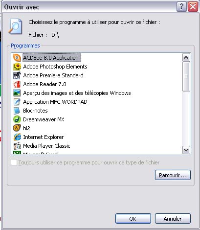

    Je possede XP et lorsque je double clic sur C: ou D: il m'ouvre une fenetre avec un choix de logiciels ne permettant pas de l'ouvrir. Je suis obliger de faire clic droit > ouvrir pour les ouvrir.
    Comment faire pour les ouvrir en double clic ?

    non non, je me suis bien exprimé
    Il m'ouvre une fenetre avec un choix de logiciel "bloc note, internet exlorer, powerdvd..." comme quand on veux ouvrir un fichier inconnu.
    La je ne suis pas sur mon pc mais je regarde dans outils et je reposte un truc.Ma souris fonctionne super bien

    sa n'a rien changer ?
    voici la fenetre qu'il m'ouvre.
    JPL
    Re : Problème pour ouvrir le disque dur
    S'il ouvre cette fenêtre (pas besoin d'image on avait compris depuis longtemps) quand tu cliques sur le disque dur, le paramétrage d'explorer.exe est bien malade. As-tu tenté ce qui est dit dans le message n° 5 ?

    j'ai déja rencontré ce problème, (pour ouvrir le contenu d'un disque dur avec le double clic -------> ne marche pas) et j'ai le résoudre par le programme "Anti_copy_V0.1" qui débarasse des fichiers "Autorun".
    Copier ce programme sur le disque dur infecté.
    Quand tu l'exécute il vous affiche le nom des fichiers autorun et il vous demande un par un de les supprimer. Tu accepte seulement la suppression du fichier "copy.exe", c'est ce lui qui provoque ce problème.
    Aprés, redemarrer l'ordinateur, le problème se disparaitre.
