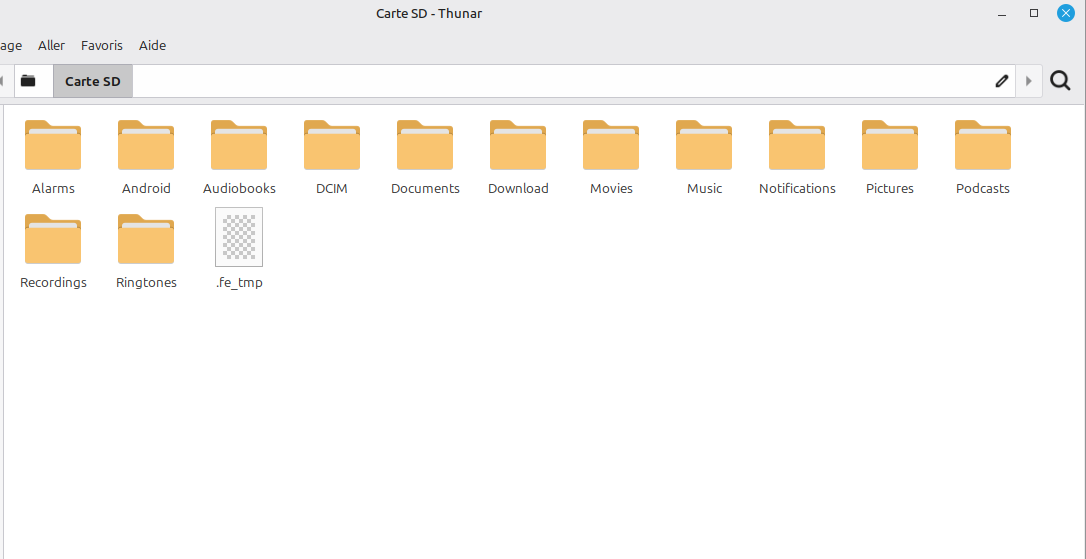

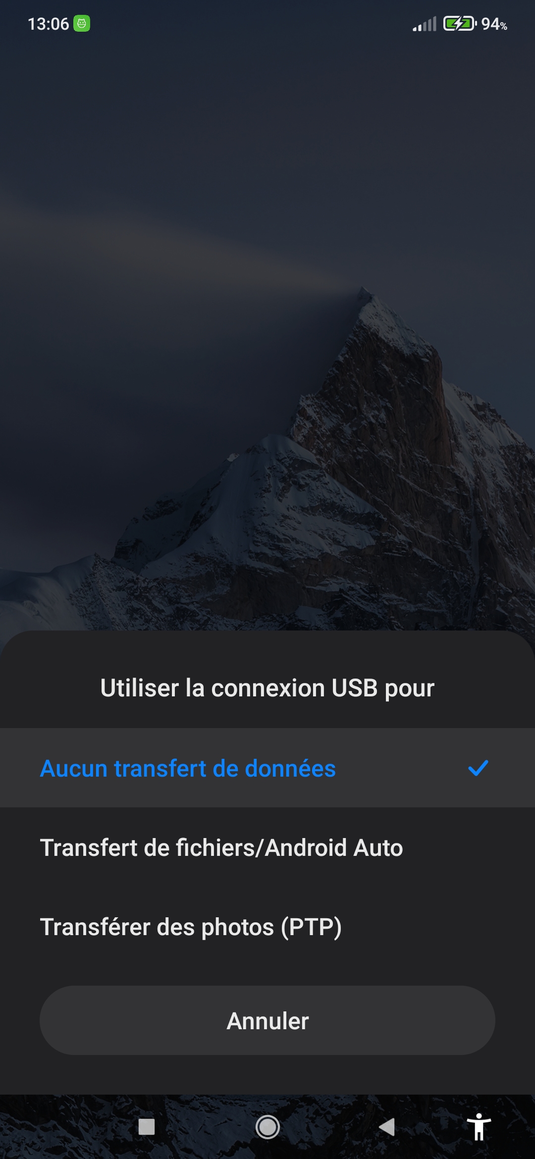

    En branchant le téléphone au PC, tu devrais avoir ceci sur l'écran du téléphone.
    Choisir TRANSFERT DE FICHIERS si tu veux depuis le PC aller chercher manuellement les fichiers sur le téléphone. C'est mon choix habituel.
    Choisir TRANSFERT DE PHOTOS pour ... je n'ai jamais utilisé

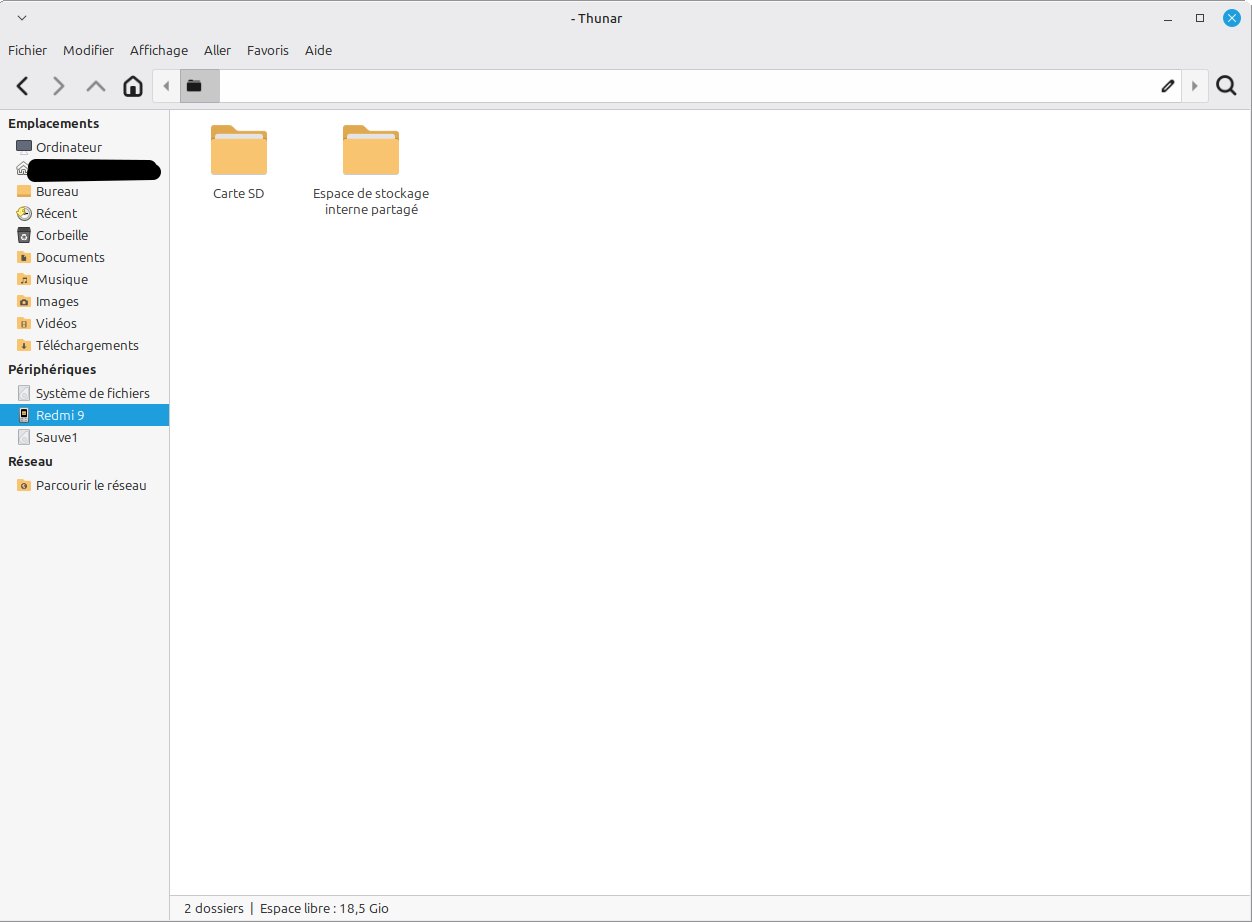

    Avec ma méthode, sur le PC
    - j'ouvre l'explorateur
    - j'ouvre l'icone du REDMI9 (mon téléphone)
    - j'ouvre le dossier Carte SD, là où sont stockés mes fichiers
    - j'ouvre le dossier_qu'il_faut
    - je copie le ou les fichiers voulus vers un dossier du PC.

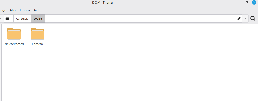

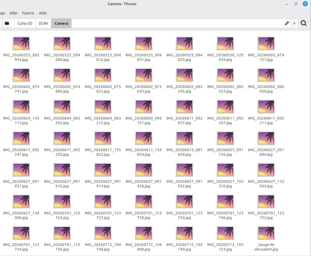

    Edit, avec "TRANSFERT DE PHOTOS", on ne voit directement que les dossiers DCIM et Pictures du téléphone, la Carte SD n'est même pas proposée.

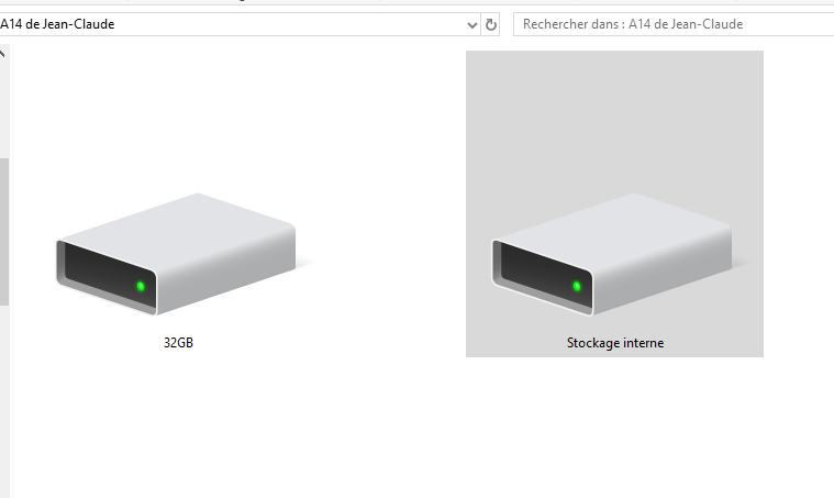

    A présent le dossier n'est plus vide, il affiche : 32GB (carte micro) et (stockage interne).
    J'ai ouvert tous les sous titres, j'ai retrouvé mes photos, ma musique, mais je ne retrouve pas "contacts" et "messages" ?

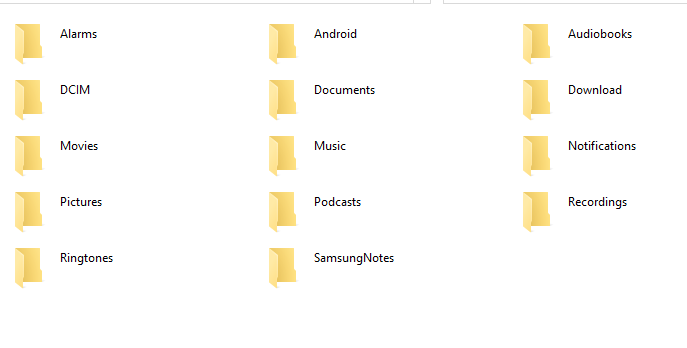

    Je vais essayer de joindre les photos de ce que j'ai retrouvé :Photo 1.pngPhoto carte msd.pngStockage interne.png
