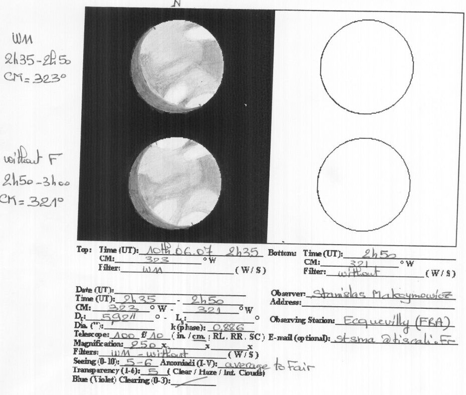

    Enfin comme je l'ai dit + haut, le BH peut devenir un 6.3mm si la turbu est vraiment trop forte...
    Au risque de me répéter...
    Et au risque de me répéter encore, un dessin que je vous ai proposé il y a quelques jours où l'on voit ce que donne un grossissement de 250X avec une lulu de 100mm non APO (on est donc à 2.5X le diamètre)...
    Jean
