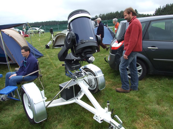

  26. #116
    dob300
    Re : Objectif : Newton / Grégorien
    Bonjour JBFE,
    Je ne connaissais pas ton site web (OBAS) ! A la page 4 (sur les RAP) il y a un astram qui a équipé un essieu de remorque pour supporter la monture d'un SC 12 ou 14 ? Alors ça, ça m'interresse bigrement ! As-tu un photo + grande, le connais-tu, traine-t'il sur les forums ??? Faut à tout prix que je vois cette monture de + près !
    (c'est pour le Grégory)
    Merci d'avance
  27. #117
    invite0b61d62b
    Je ne sais rien de lui, mais voici la photo:
    http://forums.futura-sciences.com/at...8&d=1179663894
    Jean
  28. #118
    dob300
    Merci JBFE !
    J'y vois déjà plus clair ! C'est ça que je dois faire
