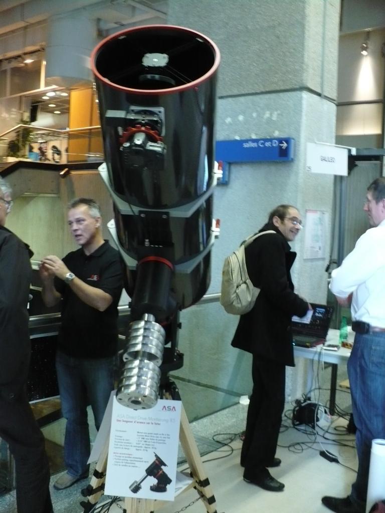

    Lightbulb Le cadeau ideal???
    Une idée comme ça, pour noel offre lui l'inscription a un club et un bon d'achat pour un telescope, ça aura beaucoup moins d'effet qu' un telescope, mais au final ça sera un choix plus judicieux, cela va faire 1 an que je pense acheter acheter un telescope, il y a 2 mois de cela j'ai commencer a regarder plus serieusement, pour ensuite poser des questions sur ce forum. Au debut je voulais le telescope X, ensuite me suis aperçu que le telescope Y correspondait mieux a mes exigeance mais hors budget, apres me suis dit je vais peu etre prendre le telescope Z... Actuellement j'hesite entre le telescope D ou E. Le souci c'est le budget, acheter un telescope a 250 euro pour acheter un autre a 400 dans un an, ou patienter pour prendre directement celui a 400. Ce qui fait quand meme 250 d'economie. Bref c'est vraiment pas facile de choisir son premier telescope. Pour la photo, je pense que c'est 2000 euros minimum pour envisager serieusement la chose. Quoique; reste ma solution plutot que faire de la photo avec un telescope, on peut faire de la photo de telescope le budget n'est pas le meme mdr..... Ci joint mon premier essai de photo.

    elle est pas mal celle la

    pas mal.... mais tu as un probleme de MAP et un defaut de suivie! ..
    t'as du avoir des flexions lors de la prise de vue ainsi qu'un effet de dilatation du tube..
    en plus un traitement serai pas négligeable!
    c'est un bel essai ... tu fera que mieux par la suite
    invitef77fb6c8
    Re : conseil achat d'un télescope
    Il est sympa, ce petit ASA... Il paraît que Xav veut la même monture sous son triplet apochromatique 160 mm
