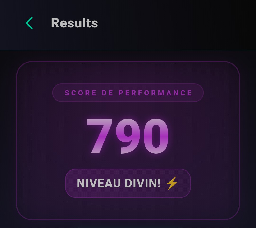

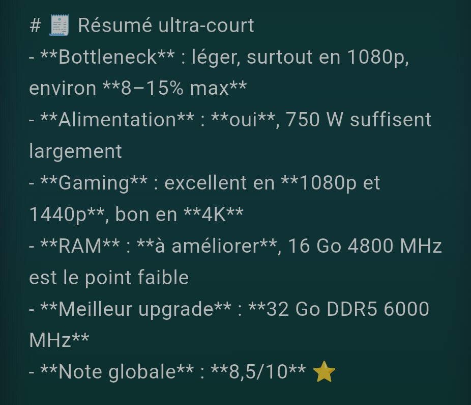

    J’ai aussi tester l’application pc builder ultimate version Android pour évaluer mon les performances de la tour .... etc. Pour dire voir photo ci-dessous [( grâce à l’application mais aussi à l'expert IA... et que dieu me pardonne]:

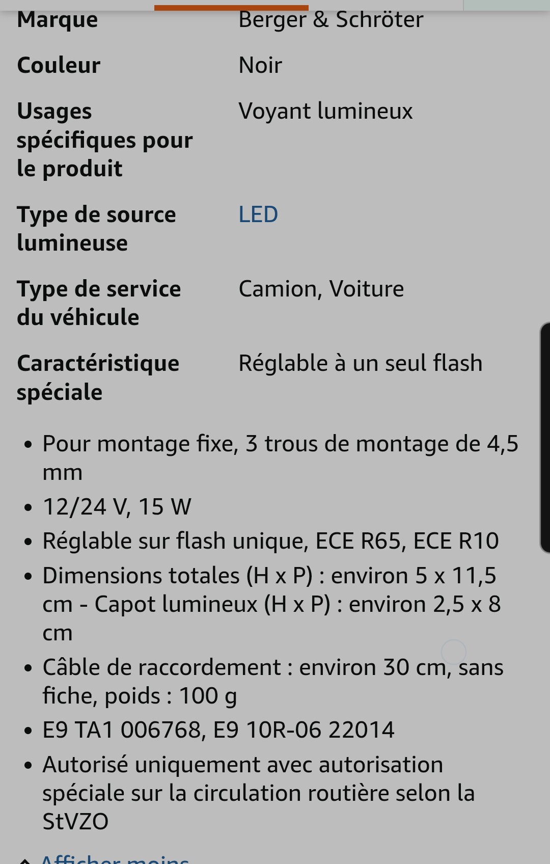

    Donc ma question : est il possible d’alimenter un gyrophare 12 volts grâce au connecteur de ventilateurs de la carte mère. Eux aussi en 12 volts. Pourquoi pas en série électrique ?
    Nota : alimentation 850 watts après vérification, c'est bien plus qu’il en faut pour faire tourner la tour pc?
    Voici les données du gyrophare :

    15W/12V ça fait 1,25A; pas sûr que ça passe a priori, mais au pire, il ne s'éclaire pas
    avec le lien du site de vente, on verrait peut-être d'autres éléments qui pourrait aider

    Ton gyrophare consomme 15W, dont aucun problème pour l'alimenter avec un bloc capable de fournir 850W ou j'ai pas compris la question...

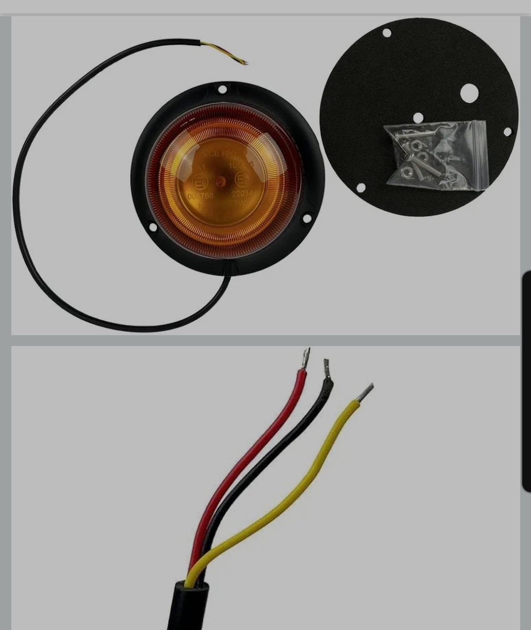

    Je penses que la question serait ne serait pas comment brancher le gyro mais plutôt réaliser un montage pour que lorsque la tempérarure CPU dépasse un certain seuil le gyro s'emballe...
    Brancher simplement le gyro ça implique un fonctionnement permanent, sauf à y ajouter un interrupteur...
    Certaines carte mères ont des PIN d'entrée de température pour ajouter des sondes supplémentaires, mais je ne connais pas de sorties (simples)...
    Je ne sais pas si le gyro est une demande "obligatoire", ou si les reponses sur la conf RGB des éléments déja dispo (RAM, ventilos), ou à acheter suffit...

    Les ventilos sont "contrôlés", ils tournent avec une certaine vitesse donnée en consigne (pwm ou par la tension), pas sûr qu'on puisse monter un consommateur "pur" comme ça en série, à voir avec les spécialistes ?
    Le soft de la CM a bien besoin de connaître la vitesse de rotation et doit pouvoir l'adapter en fonction des retours des sondes, et ça risque de donner des ventilos qui tourne à plus bas régime qu'escompté, à mon humble avis de softeux ?
    Edit: en plus le gyro ne devrait se lancer qu'à une certaine vitesse de rotation (donc température), non ?

    Bjr à toi, Brancher en série (reste à savoir ce que tu entends par là) , fait que tu DIVISES ta tension d'alimentation
    pour deux "récepteurs" ( le vatirad ET ton gyro) Ce qui fait qu'aucun des deux n'aura sa tension d'alimentation requise!
    Et ne pourra fonctionner normalement !
