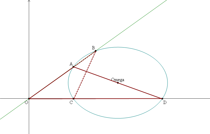

    je me suis récemment penché sur un exercice de spé maths sur les similitudes planes qui m'a posé un doute.
    Dans l'exercice, on considérait une similitude non directe S qui transformait un triangle OCB en un triangle OAD.
    Les questions étaient: 1) Montrer que S est une similitude non directe qui transforme le triangle OCB en le triangle OAD différente d'une symétrie axiale puis 2) Déterminer un point fixe de S et montrer que c'est le seul.
    Ce sont les questions en gras qui me posent problème.
    En effet, comme on le dit souvent, cela ne veut pas dire que le point O est transformé en O, le point C en A et le point B en D. Ainsi, le point O pourrait très bien être transformé en A.
    Mais on avait auparavant démontré que ces 2 triangles étaient semblables: l'angle BOC= l'angle AOD, l'angle OAD=l'angleOCB, l'angle OBC=l'angle ADO (on pourrait même évoquer de égalités d'angle orientés, mais ce serait plus laborieux)
    Cela suffit-il pour affirmer que OA/OC=OD/OB=AD/CB?
    En supposant que l'affirmation est correcte, peut-on alors dire en nous servant de cette égalité de rapport que S(O)=O, S(B)=D et S(C)=A ?
    Si oui, alors on peut considérer que O est le centre de S, et que comme (OB,OC)=-(OD,OA), que S est une similitude indirecte?
    Mais dans ce cas, l'ordre des questions n'est plus respecté...
    Si on voulait le suivre, il faudrait d'abord déterminer 2 angles opposés, tel que (OB,OC)=-(OD,OA), mais comment faire, si on ne sait pas quel point est transformé en quel point, car on pourrait tout aussi bien dire: (OB,OC)=(OA,OD)....

    Par contre je sais que moi j'ai prouvé que c'était une similitude grâce au fait que ces deux triangles sont semblables

    Ah ! La puissance d'un point par rapport à un cercle .....

    Je me répète : as-tu vu la notion de puissance d'un point par rapport à un cercle ???
    Ici, en vertu de ce chapitre : OC.OD=OA.OB

    Non je n'en avais jamais entendu parler mais j'ai cherché un peu et c'est vrai que ca pourrait résoudre une partie du problème...
    et donc de cette égalité on peut conclure que S(O)=O, S(C)=A et donc que S(B)=D non?
